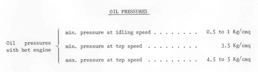

Taky jsem to řešil/řeším když jsem začal teď jezdit, a na zahraničních fórech píšou že kromě čerpadla nebo ložisek to často je budík s tlakem oleje, že čidlo hodnoty nedává už zcela přesně.
Mechanik mi napojil svůj vlastní budík přímo na motor a měrilo se na volnoběhu i v nižších otáčkách. Prý mazací tlaky ok, ale výše píšeš Rosso o 2,5 až 3 bary a to si myslím že tak vysoké jsem tam neměl.
Na volnoběhu by měly být jaké?měl jsem myslim mezi 0,4-0,5 ...až 1 v cca 2000rpm, ale už padaly otáčky. Neměřili jsme za jízdy v konstantní zatížení.

Příspěvky: 19210
Re: "Nord 2000" - chladič, teplota, tlak oleje
Příspěvek od Kubas » 13.7.2022, stř 18:36
pro dvoulitr v 1975 platí viz níže....
