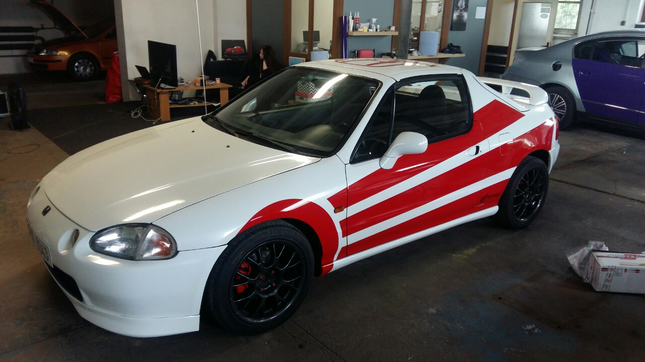

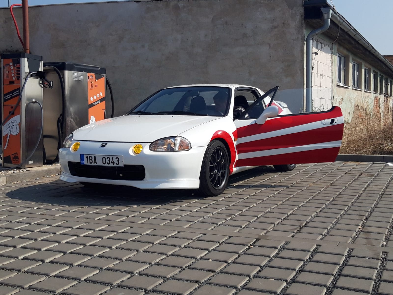

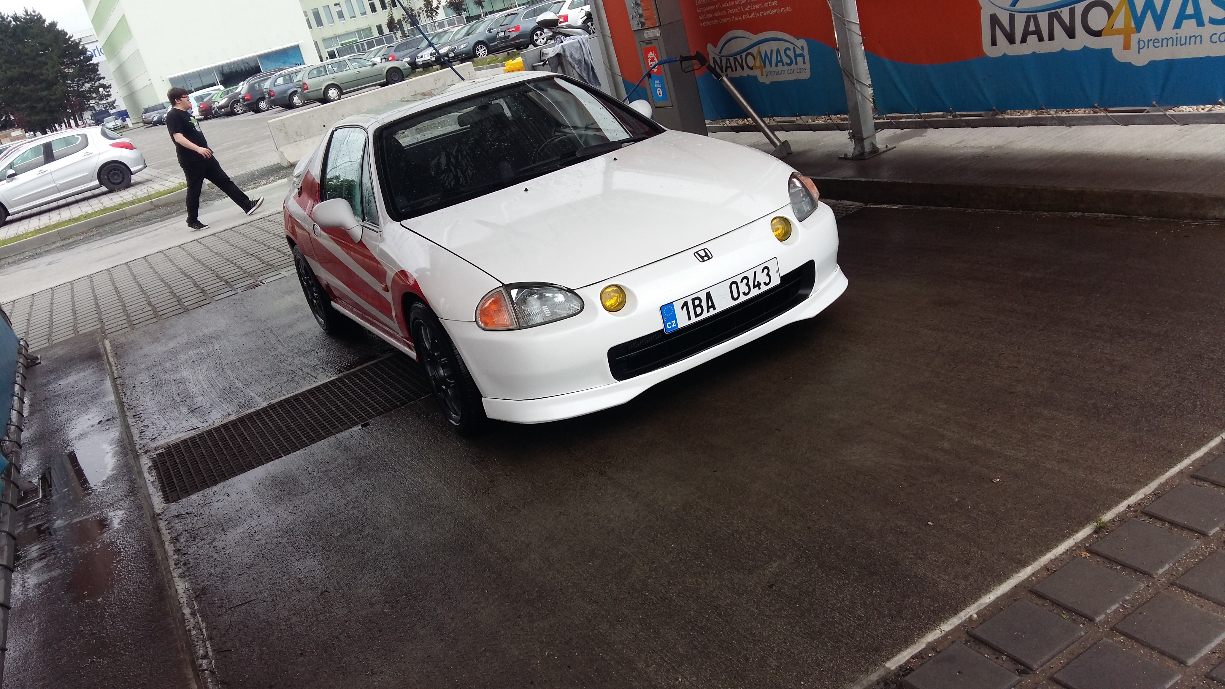

Mám bílou folii na autě 3 roky, byla to tenkrát ta nejlevnější co byla, a zatím nepozoruji naprosto žádnou degradaci a ničím speciálním to nemyju, normálně jezdím do myčky.

Tak to gratuluju, můžeš mi prosím poslat foto jak vypadají rohy kapot/dveří/blatníků?
A kdo to dělal, díky moc.

Re: Autofolie zmena barvy
Až to pojedu umýt do myčky tak klidně
teď by byla vidět akorát hlína
Dělali mi to tady http://www.folienaauto.cz/ na pobočce v Praze.
Stálo to 14 tisíc.

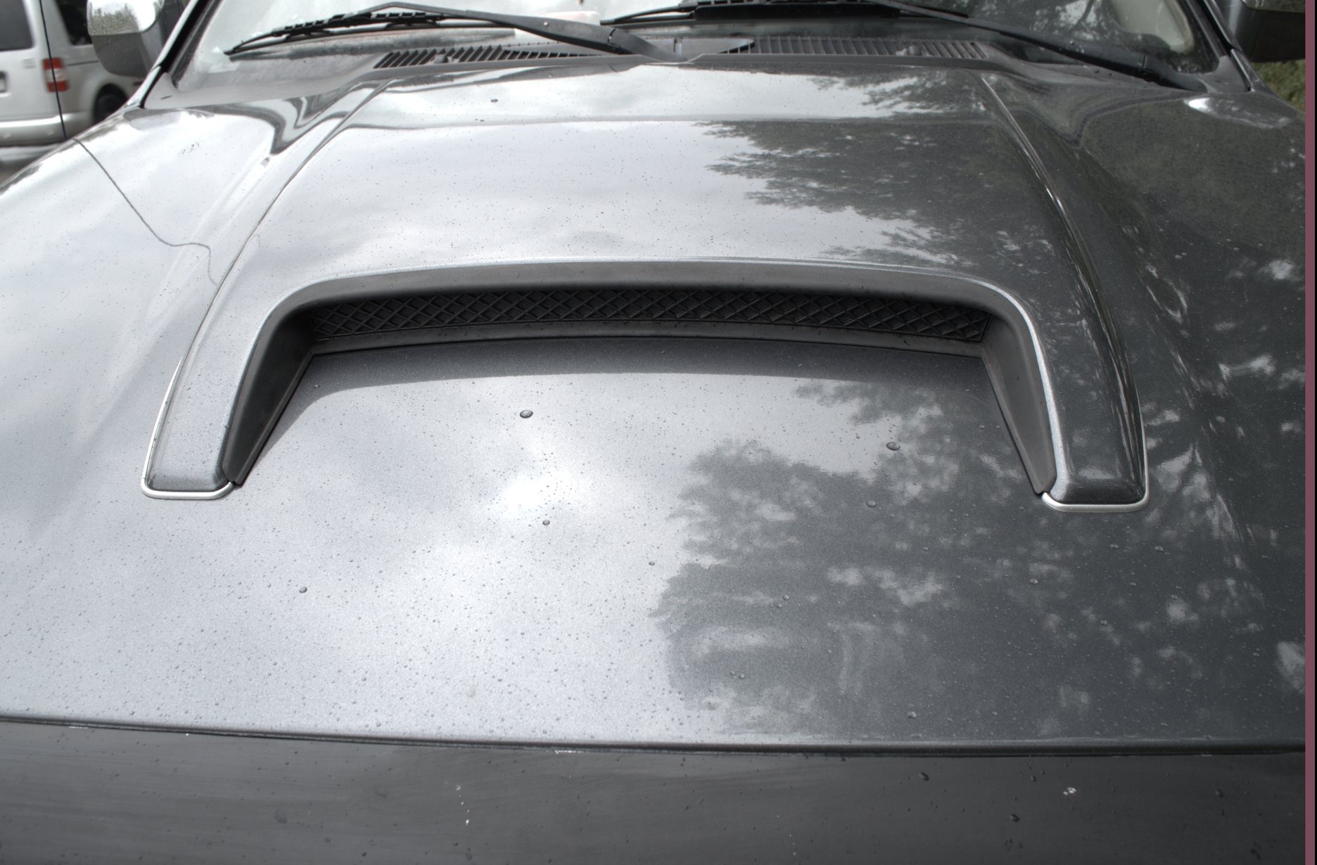

Re: Polep auta fólií
... takový to, když si koupíš auto ve folii a řikáš si, že tu hnusnou folii prostě jen sundáš a pohoda ...
