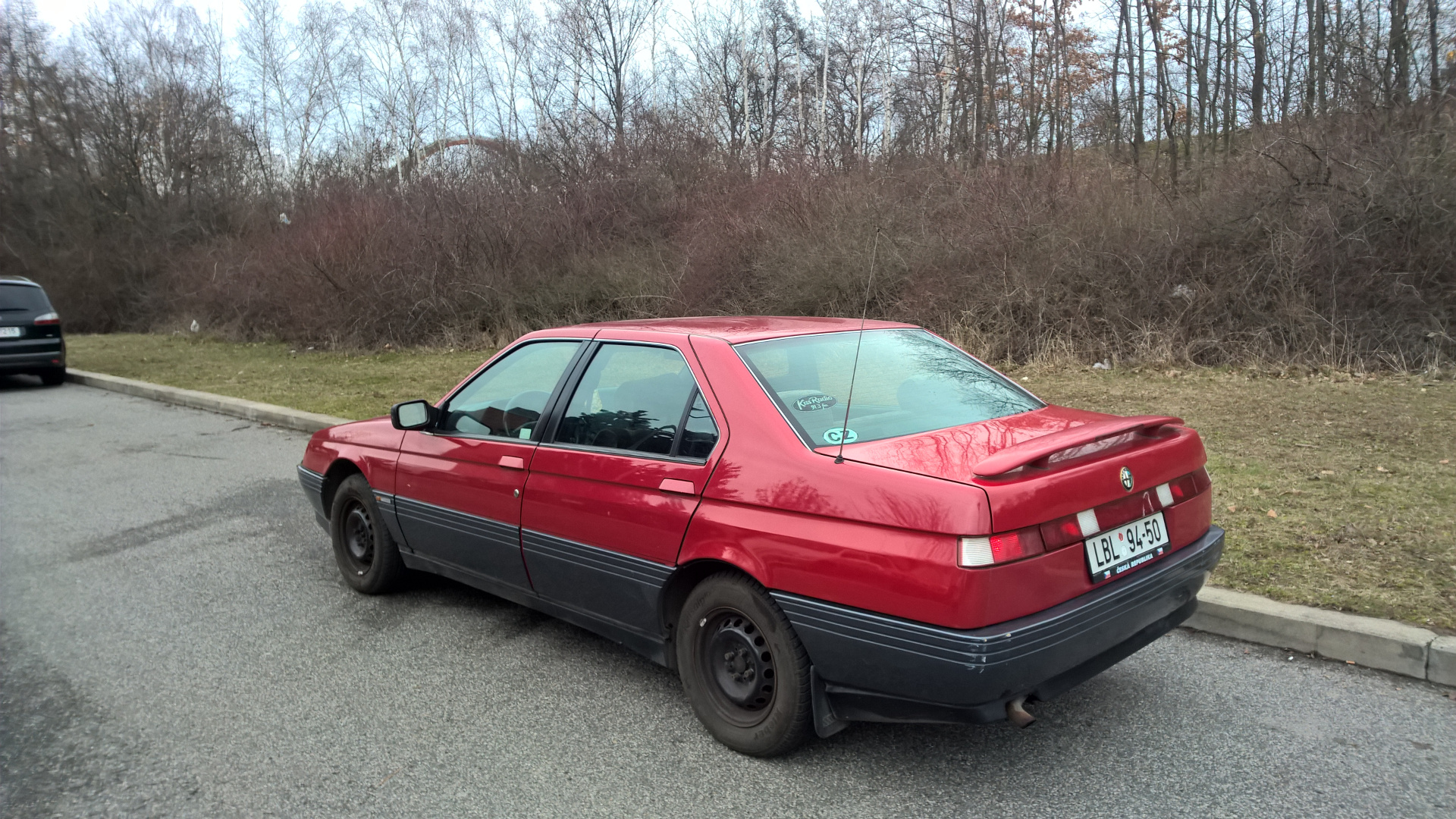

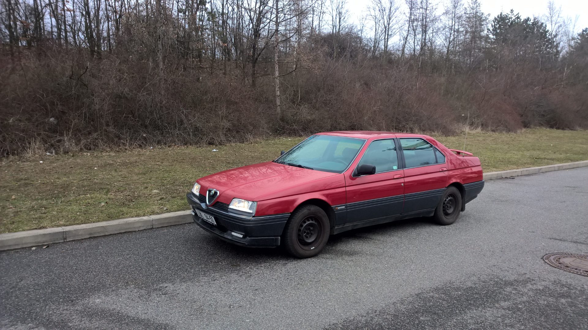

Červenočerný TSko rok 1991, výkon 102kw, látkovej vnitřek, sedadla v elektrice, střešní okno, bez klimy, na kufru spoiler. Na předku jsou udělaný úzký světla a nárazníky jsou odřené ve všech 4 rozích auta :D. Nefungují zrcátka, jedno je navíc nějaký neorigo a není v něm vůbec nic vidět. Velká část výfuku je dost shnilá, na podvozku se taky najde pár věcí na výměnu, motor ale jede pěkně.

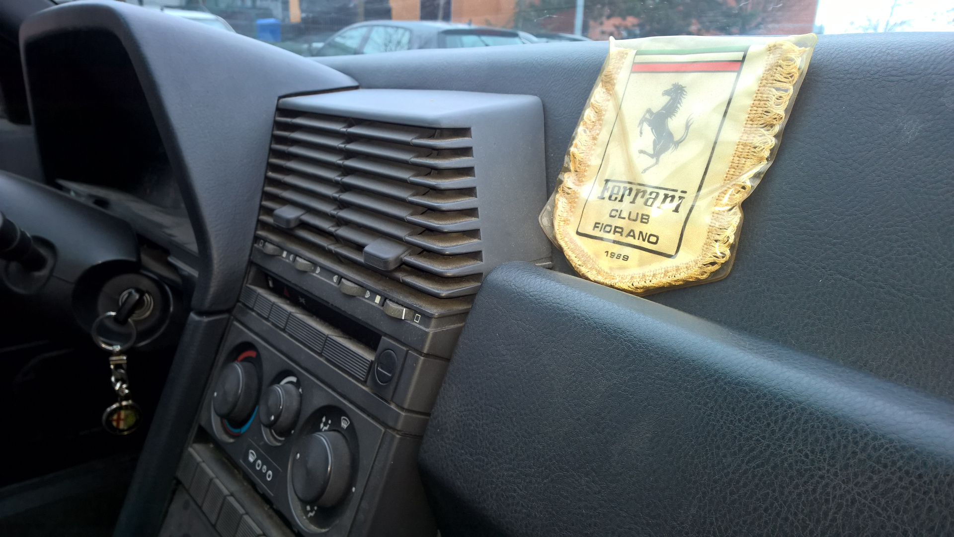

Předchozí majitel si jí přivezl v roce 98 ze Švýcarska, před tím prý vystřidal 3 33ky, tohle si nechal 20 let. Auto toho za posledních pár let mnoho nenajelo, nějakou dobu byly značky v depozitu, pak zas vyndány ale prý jen stálo v garáži a vyjelo tak 3x do roka. K autu jsem dpstal původní švýcarské papíry, vlaječku Ferrari Club Fiorano a údajně origo armádní italský pilotky brýle, těžko ověřitelné, ale jelo se s nima hezky :D.

Tak proběhla celková očista a výměna svíček, olejů, filtrů. Jinak s autem zatím normálně jezdím skoro denně a je to pecka. Akorát to fakt už chce sehnat nějaký hezký kola. Škoda, že jsem si nenechal ty QVčkový ze 145, ty by myslím na 164ce vypadaly naprosto perfektně.
Menší seznam, co na nefunguje a rád bych vyřešil:
- Zadní tlumiče KO, padnou tam asi tyto https://imdily.cz/autodily/alfa-romeo/1 ... ctId=72739
- Výfuk celkem komplet na výměnu, to bude horší.
- Někde uniká náplň do ostřikovačů
- Přední světla vrátit origo pre-fl velká
- Vykuchat dodělané denní svícení, naopak dodělat origo mlhovky
- Střední díl zadního světla je prasklý
- Nastavování zrcátek je nefunkční, navíc levé zrcátko je menší než pravé (měly nějaké 164ky fl/superky menší? je na něm normálně logo AR v plastu). Navíc je v tom levém ještě nějaké zoomovací sklíčko a fakt v něm není nic vidět. Tohle mě aktuálně pálí zatím nejvíc.
- Při otevření šíbru vyskočí ven kus plastu (asi mini deflektor?), při zasunutí šíbru zpět se o ten plast zasekne a nejde dovřít, musí se to zezhora zamáčknout dovnitř.
- U řidiče i spolujezdce nefunguje nastavování výšky na sedačkách (posun a náklon ok).
- Rádio skoro nic nechytne, netuším, jestli to je chyba toho historického rádia jako takového nebo antény.
