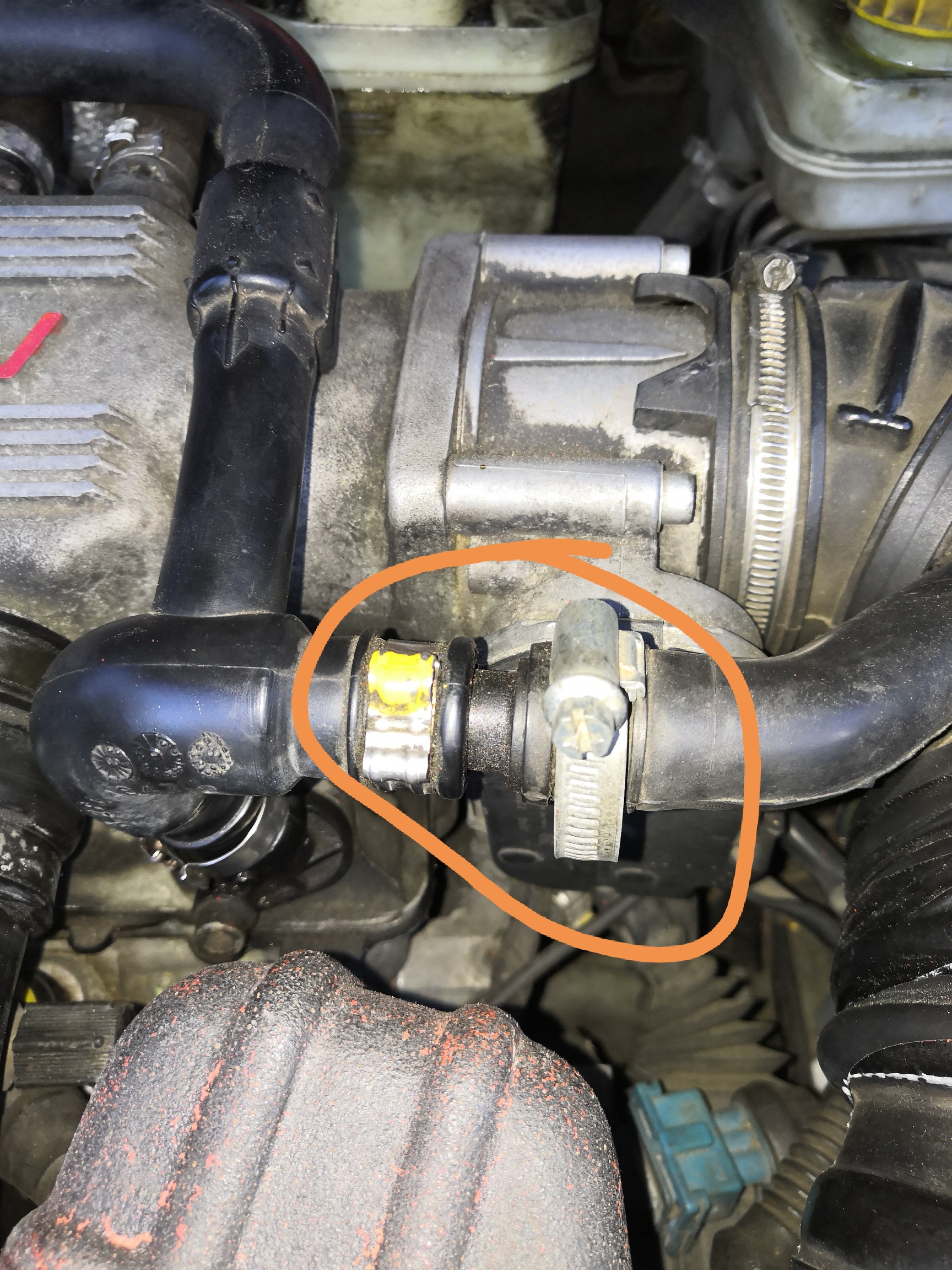

Ad jednotka: co se s tim delo, cert vi. To auto bylo tak v bordelu, az se divim, ze jeste zije. Mam moznost vzit za 2 tacy jednotku i s code. Uvidim.
Ad hodnoty: examiner nerika nic zvlastniho, jen jsou korekce nadoraz, jestli si dobre pamatuju... Zkusim alfa obd na nejaky hodnoty. Zname treba nejaky zakladni udaje na volnobeh? Prutok vzduchu, doba vstriku, atd?
Ad vaha: mel by byt spravny prumer. Zkusim mrknout na cislo na telese.
A jeste jeden dnesni poznatek. Odpojil jsem vahu, motor jde hur, volnobeh ale udrzi. Ted, kdyz to zacpu, tak se hadica smrsti, ale nezdechne. Predtim davala vaha info, ze nejde vzduch, tak to chciplo. To me prve nenapadlo. Takze s odpojenou vahou to jede dal i s ucpanym psanim. Blbe, ale vrci. A ted kdyz odpojim odvetrani z ventildeklu, resp tu odbocku k rozdvojce a tu uccpu zaroven se saci trubkou, tak motor udusim. Takze luft se prisava nekde z odvetravani, coz muze menit pomery vzduchu no... Jde o to, kolik vadi...

No a když odvětrání zaslepíš tak to s váhou jede jak?

tak jako nefunkční PCV ventil v odvětrání je klasická písnička ... motor si vesele přisává falešnej vzduch, lambda hlásí chudou směs (dost čatso mimo rozsah) a váha přitom ukazuje normální čísla... u 2.5 jsem tot eda nazažil, na JTD a u 5 válce v HGT bravu jo...

Petr: nevim, auto je na stojkach, delal jsem vic veci. Delam to po 15ti minutach, jak je cas. Vyjedu tak pristi tyden
Hno: je to mozny no. Zkusim. Mm tu jeste jedno sani z kappy, tak prehodim.
Jinak jeste ke kodum vahy. Na obale je 280217531, coz by melo byt ok. No a senzor me trochu mate. Ted je tam F 00c 2g2 063. Coz je na jtd, TS... Na v6 ne. Kdyz jdu ale na katalog meat doria, tam mi to nabidne kod jiny, ale ten je taky na ts a jtd. Navic i na v6... Tak nevim no. Ledaze by tyto sensory uvazovaly s jinym prumerem tela vahy?

Pcv OK. Pri vyssim podtlaku se uzavre... Vsechno zaslepim a uvidim.

Zaslepeno, vzduch do motoru jde na 95% jen pres vahu a nechtelo to ani udrzet volnobeh. Proste jednotka neda dost benzinu. Dal jsem hadru na vahu a hned bylo vse lepsi. Uvidim jeste za jizdy, ale obavam se, ze to bude furt stejny. A timpadem to vidim fakt uz jen na jednotku. Anebo neco masivne prehlizim. Napojim alfaobd, o vikendu i examiner a vyctu nejaky hodnoty.

Tak... Svicky v ramci moznosti ok a zanovni. Zaslepeno odvetrani kliky. Bez rozdilu. Abych se rozjel, musel ksem zuzit lepici paskou pruchod vahou aby slo vic vzduchu na senzor. Tak nevim.

Ja Ti nevim, me to ale prijde jako kdyby Ti neotvirala skrtici elektronicka klapka sani.lacin píše: 7.5.2020, čtv 06:42 Tak... Svicky v ramci moznosti ok a zanovni. Zaslepeno odvetrani kliky. Bez rozdilu. Abych se rozjel, musel ksem zuzit lepici paskou pruchod vahou aby slo vic vzduchu na senzor. Tak nevim.
A cvrlikani jsem nahral sem - 2x jsem kratce pridal a ubral a pak zase pridal a drzel...
https://youtu.be/mz5RHPYQmfU
Je to strasne hnusny zvuk, ktery prekryje zvuk motoru...
Jinak jak to jede, nebo nejede vlatne nevim. Nikdy mi to poradne nejelo.![]()
Proste kmita.
Pokud to fakt neni zvuk tlaceneho vzduchu.
Nejde to nahrat, kdyz stojis a slapnes na plyn.
Vyhod hadici, natoc to a koukej co dela.

To bych mohl zkusit. Diky. Mozna jeste dnes. Na miste to po pridani plynu dela taky. Nejvic pri zatezi... Uvidim, jak moc to pujde bez vahy.
