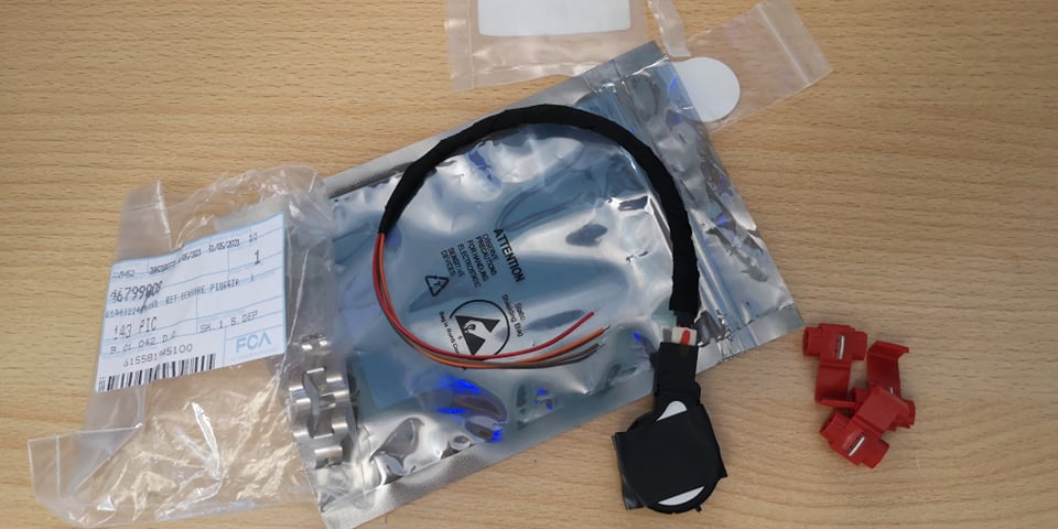

- samotný senzor - 50508457

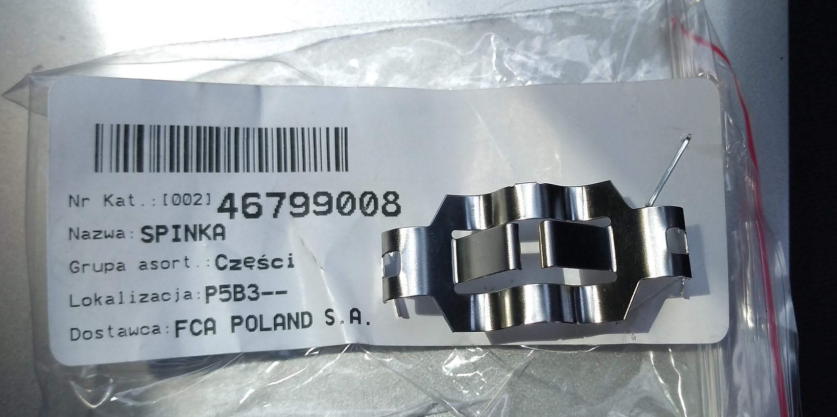

- spona co ho drží - 46799008 (dá se objednat v autorizáku)

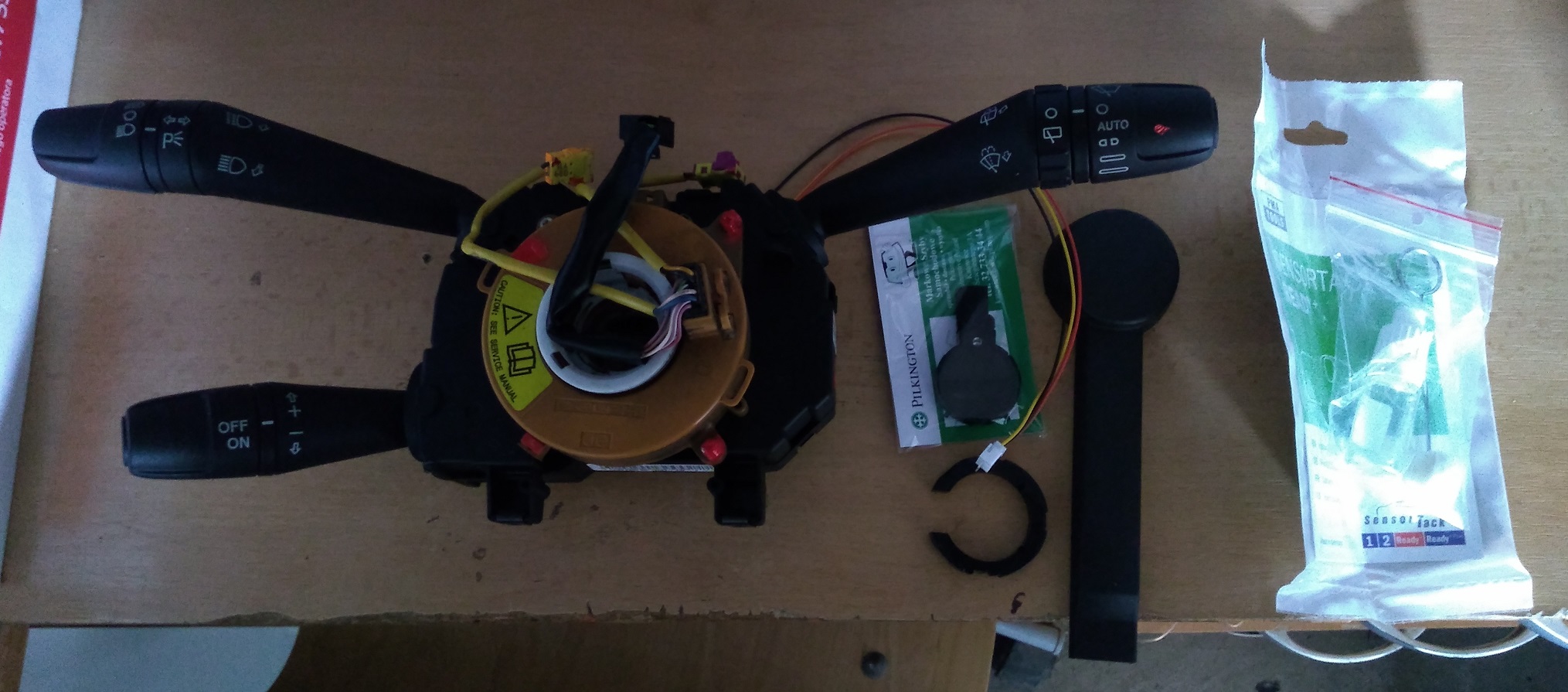

- páčky pod volant s polohami auto pro obě funkce

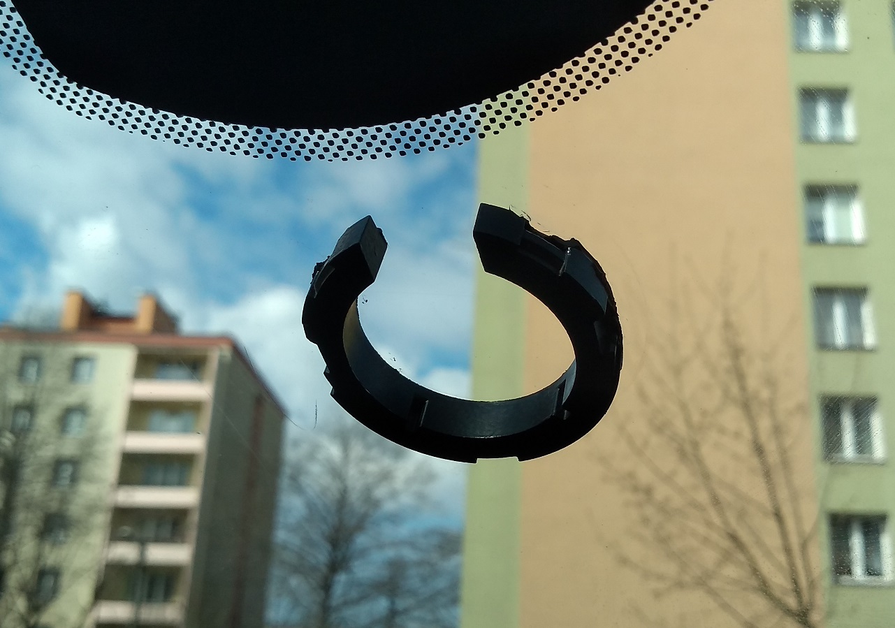

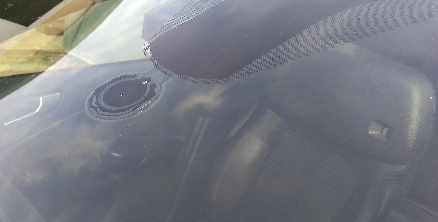

- kroužek co je přilepený na skle a na který se senzor montuje - zde je situace komplikovanější, je to součást skla a nedá se koupit zvlášť. Možnost je vyměnit sklo za to, co ho má(nejvíc estetická možnost, ale dost komplikovaná :)), nebo zkusit sehnat z vrakáče/firmy co mění skla - kód Valeo přímo kroužku je 659.984. Druhá (teoretická, nemám ji ověřenou, našel sem tu informaci na jednom fórum Fiatu, ale podle fotek vypadá shodně) možnost je použít kroužek 46799007 co byl ve volitelné výbavě u 147/GT (ale nevím, jestli jde ještě objednat)

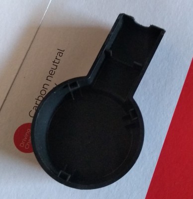

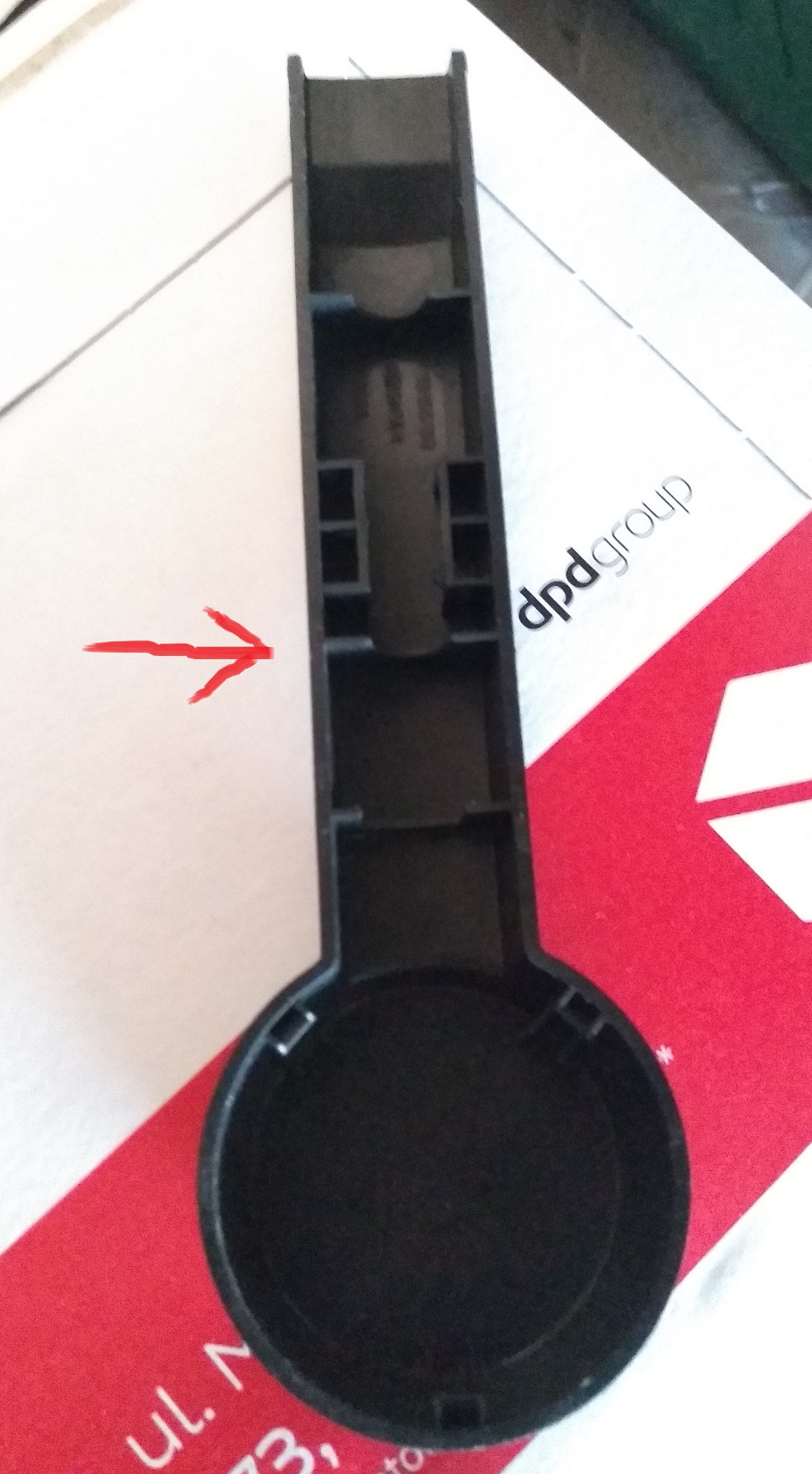

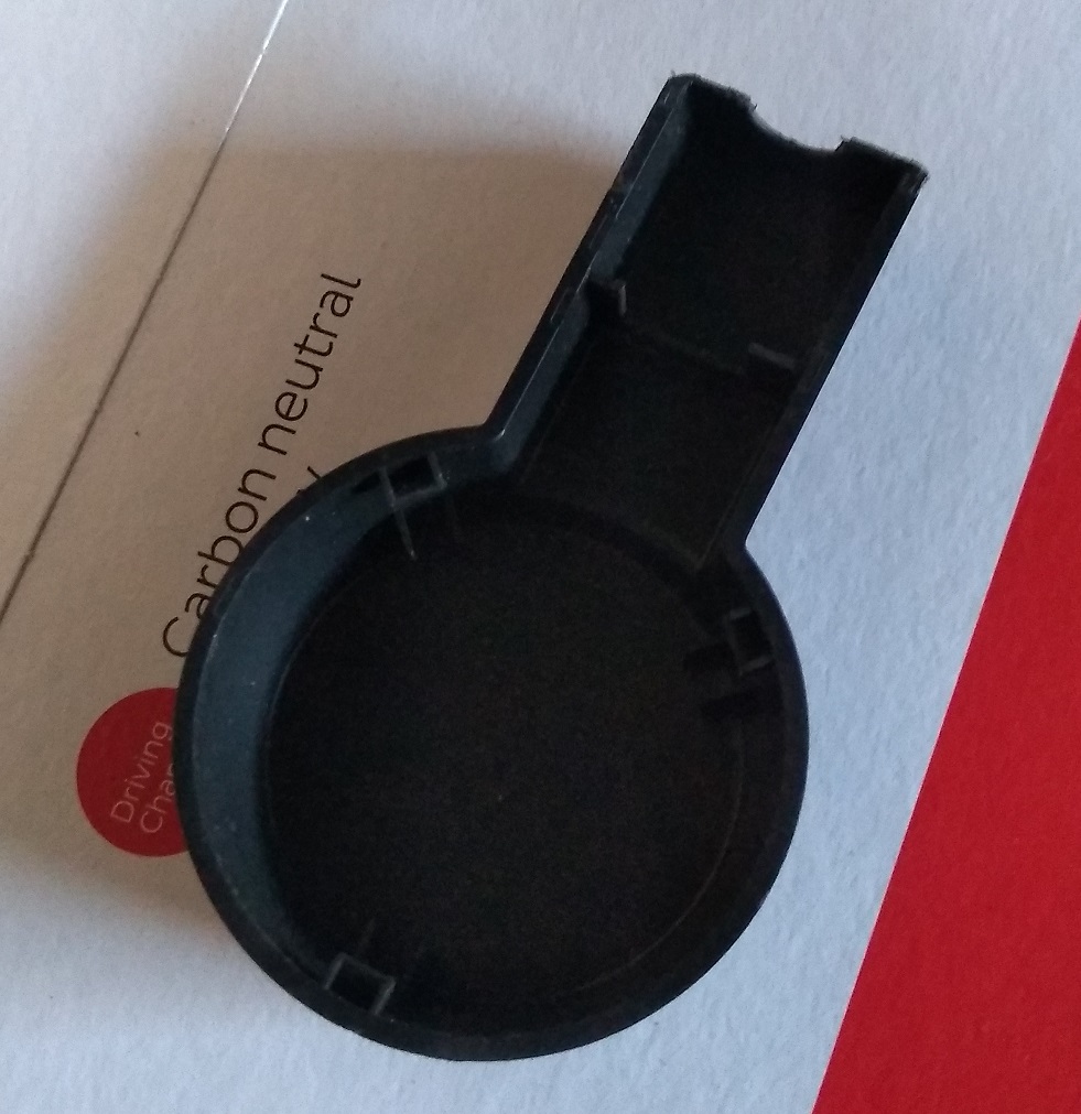

- pokud montujeme senzor vedle zrcátka a nechceme se probrušovat skrz černou barvu, pak doporučuju krytku z Opla Zafiry B - 13155199 - sedí ideálně, jen je ji nutné trochu zkrátit

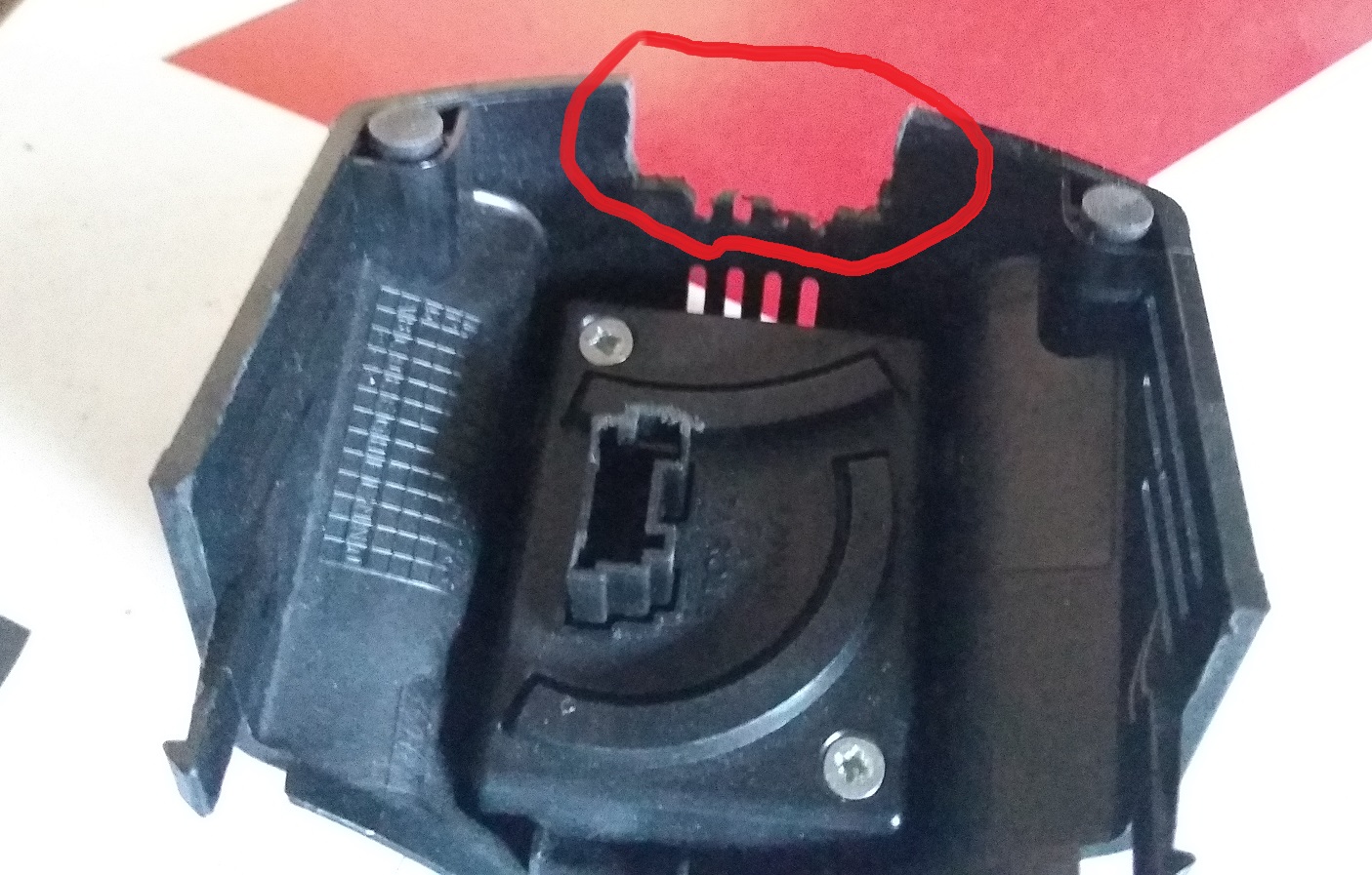

- napřed si upravíme krytku světla z Oplu a je také nutné upravit stávající kryt u zrcátka

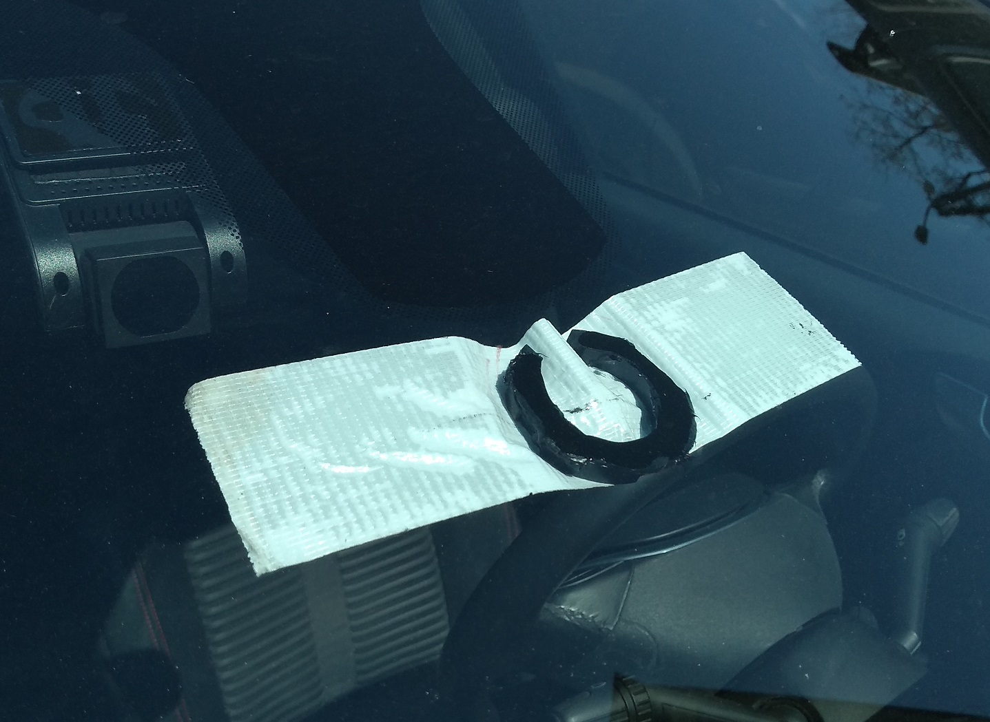

- následně je třeba přilepit kroužek na sklo (doporučuju lepidlo na sklo, normální silikón neměl šanci, zajel sem do nejbližšího servisu co mění skla a tam mi na něj zadarmo trochu lepidla kápli, pak nejlíp podlepit pro zabezpečení ducktapem nebo něčím, aby se neuvolnil)
- po 24 hodinách (a zaschnutí lepidla) pořádně očistit od přebytků lepidla a odmastit (hlavně uvnitř, kde bude senzor)

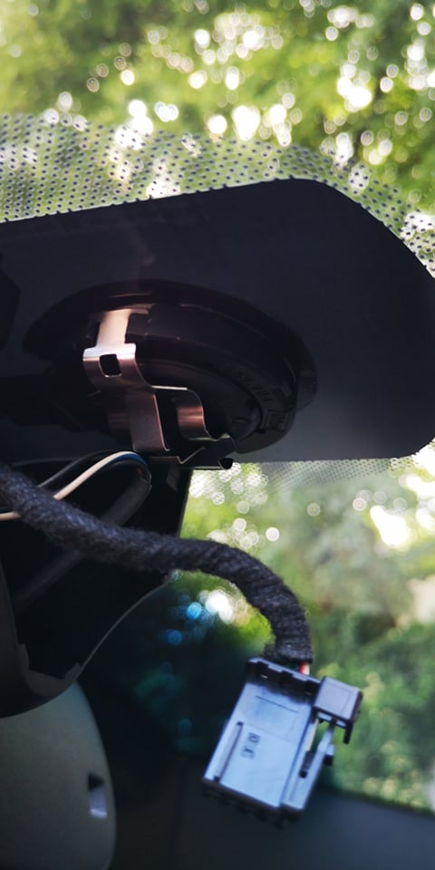

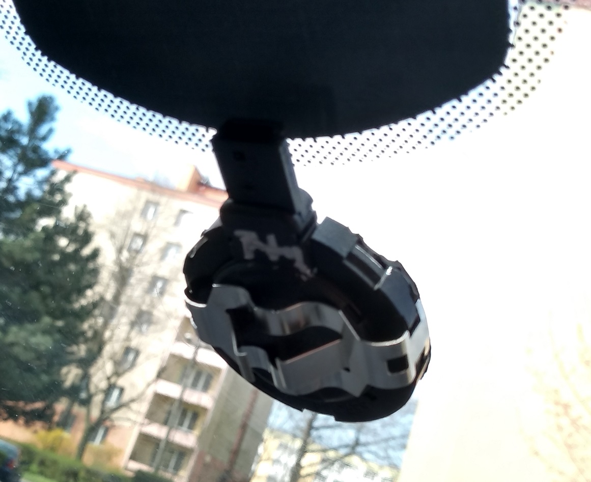

- následně sklo potřít aktivátorem pro gelovou podložku, taktéž samotný senzor, položit na něj podložku, celé přimáčknout na sklo a zajistit sponou

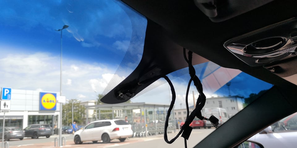

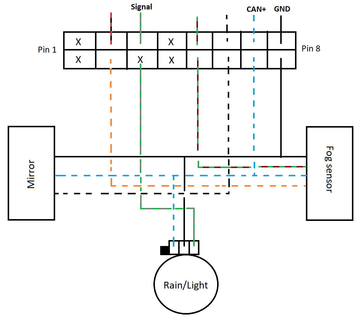

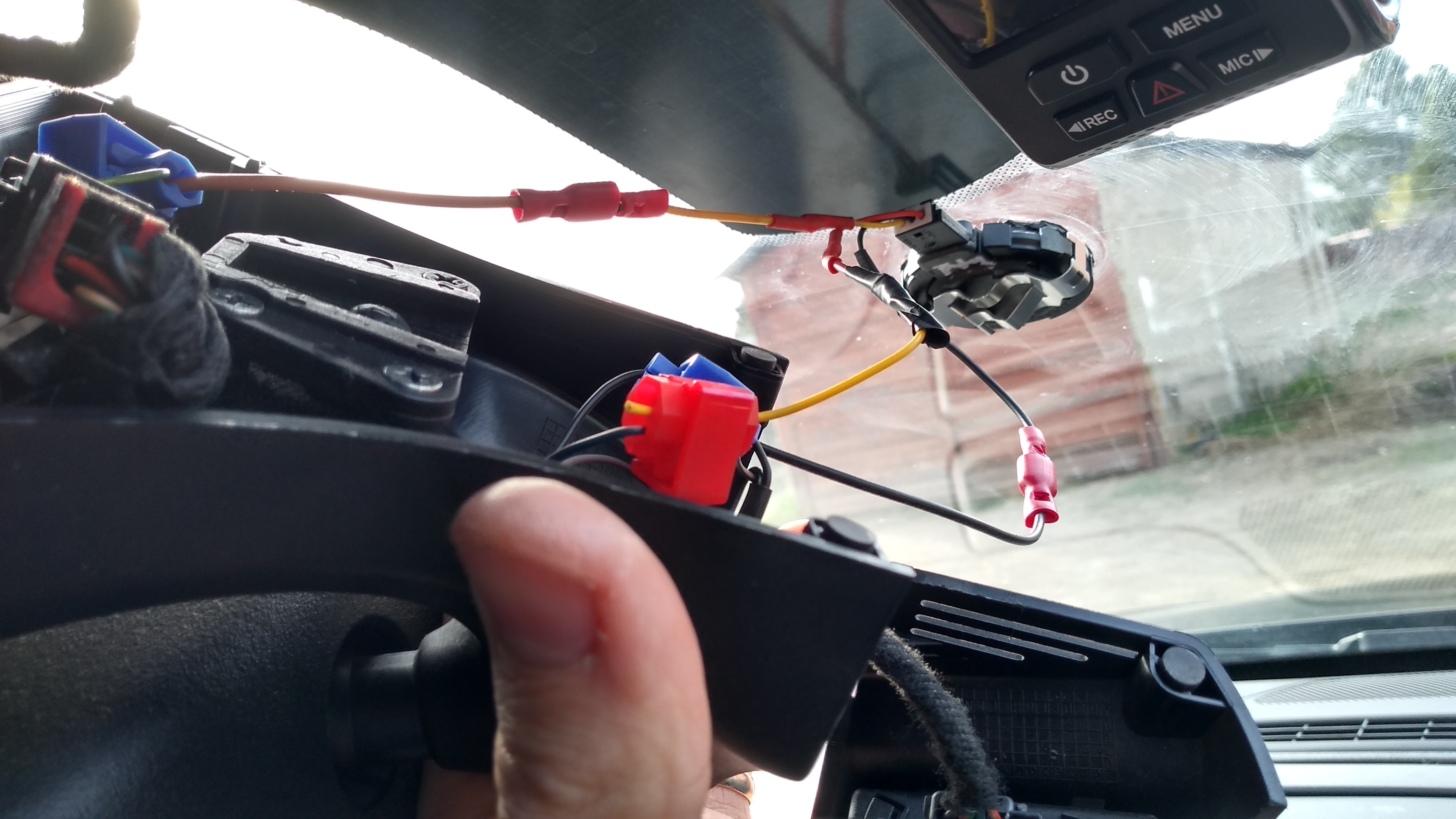

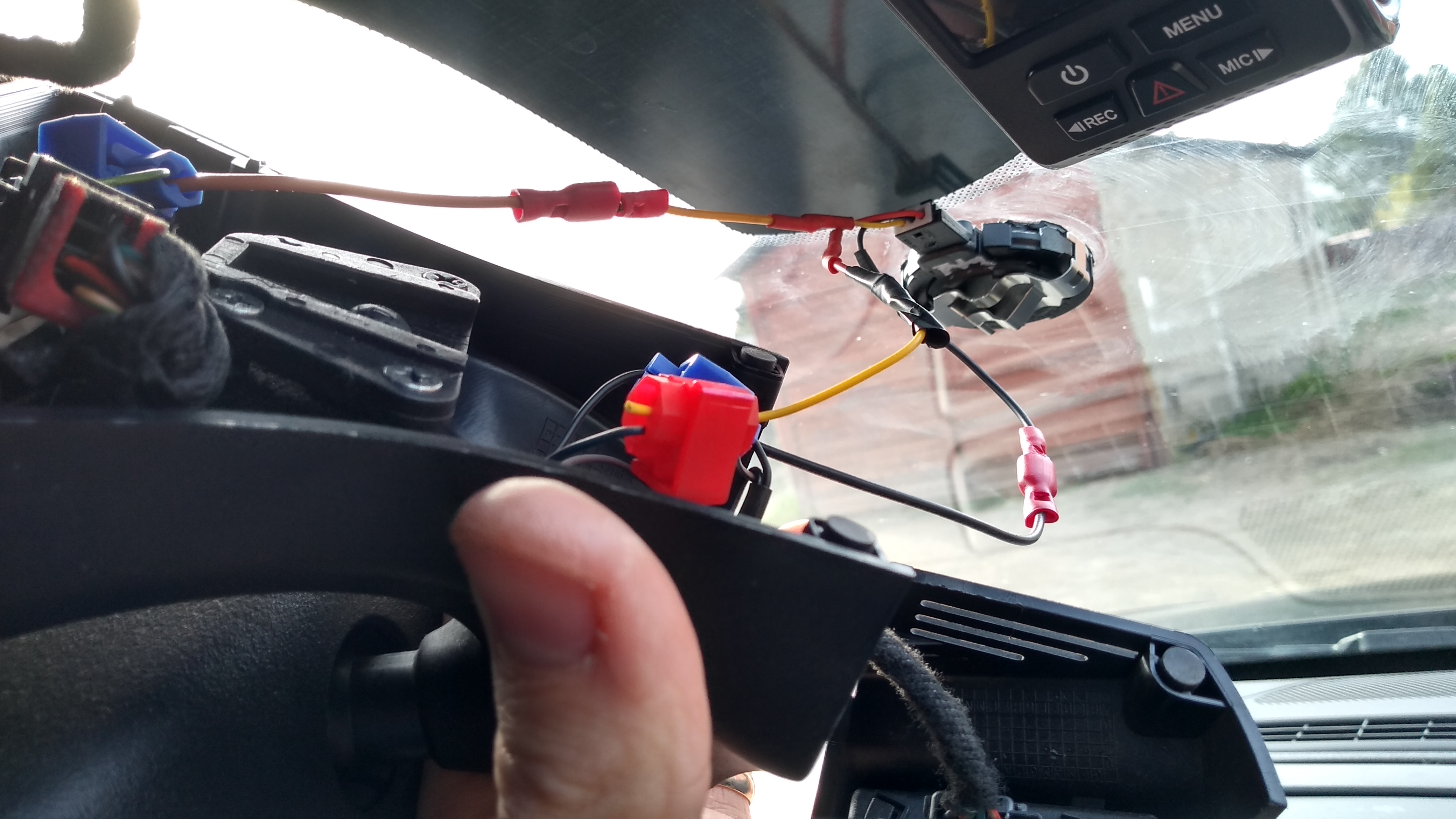

- poté bastlíme kabeláž :) prosím nebijte mně, vím že to není ideální, ale funguje a není to vidět, tak to neřeším. Hlavně jsem nenašel nikde schéma, jak to má být přesně zapojené do senzoru, tak po sbírání vícero informací a následných pokusech přikládám schéma zapojení (napsal jsem ho anglicky, bo stejný návod píšu i na PL fórum a nechce se mi ho předělávat :D). Signál jde na Pin 3, který není ze strany zrcátka/senzoru osazený.

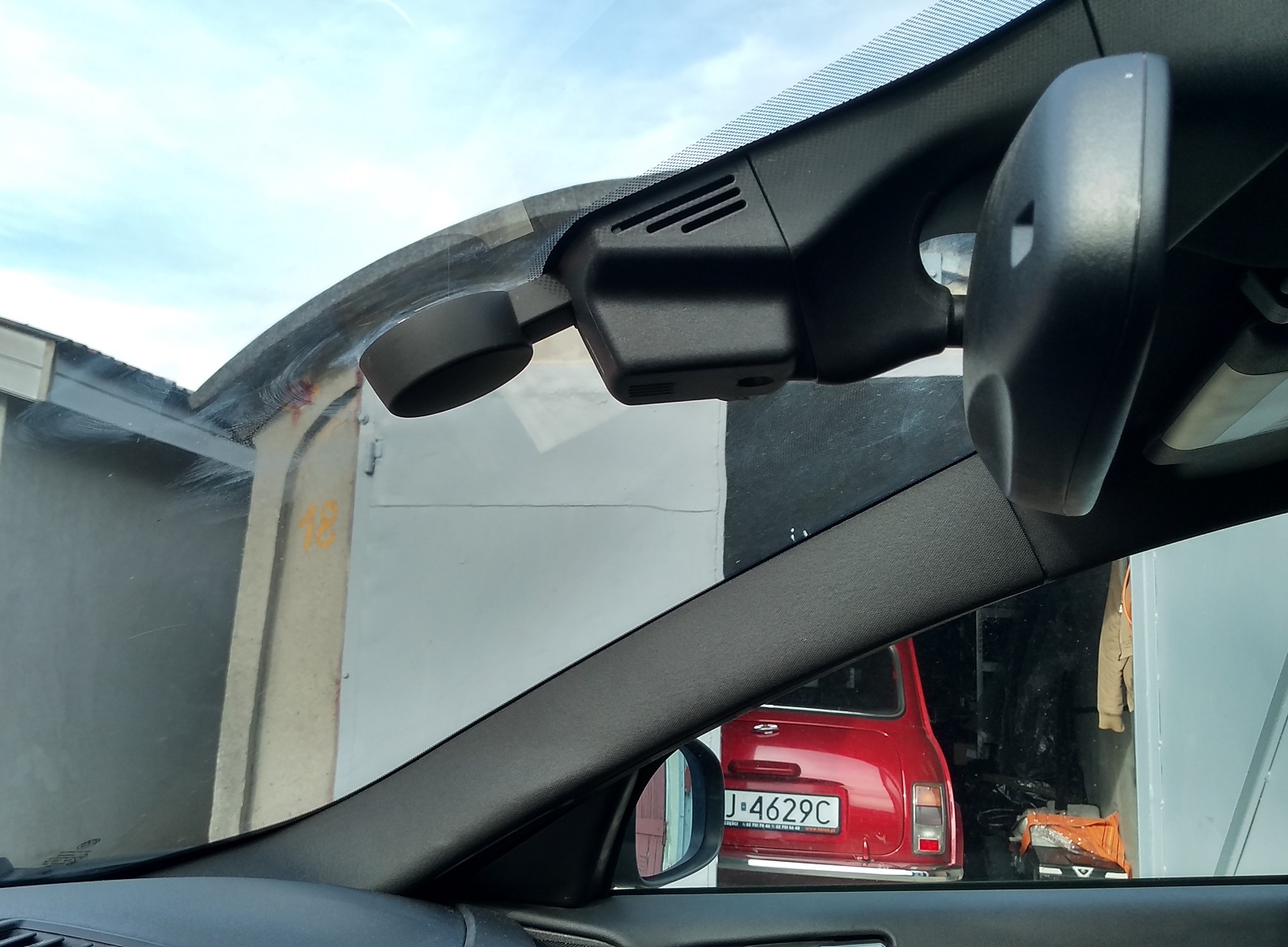

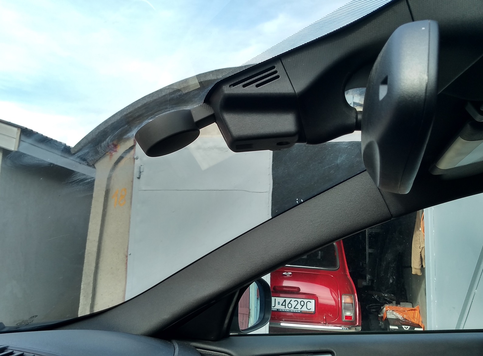

- celé to následně zakrytujeme, myslím že to vypadá celkem obstojně :)

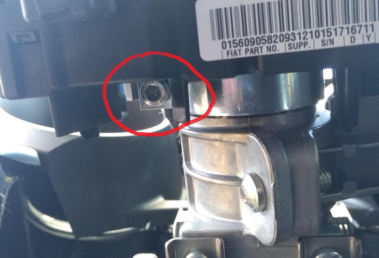

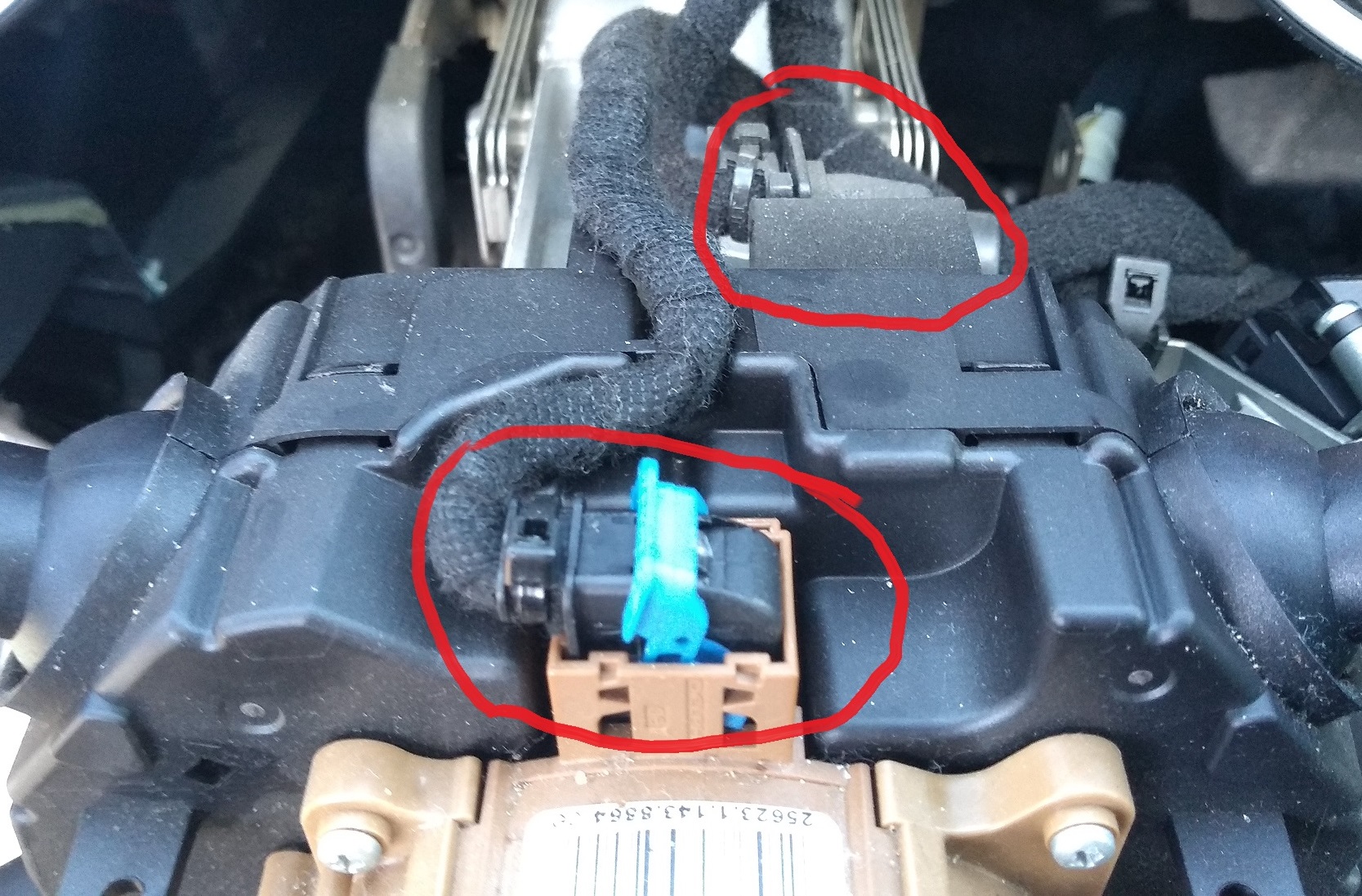

- poté je třeba vyměnit páčky pod volantem. O sundání airbagu už se tu myslím psalo kvůli výměně volantu, ta část je stejná, následně akorát musíme vycvaknout dva konektory a povolit zespoda objímku. Následuje složení v opačném pořádí.

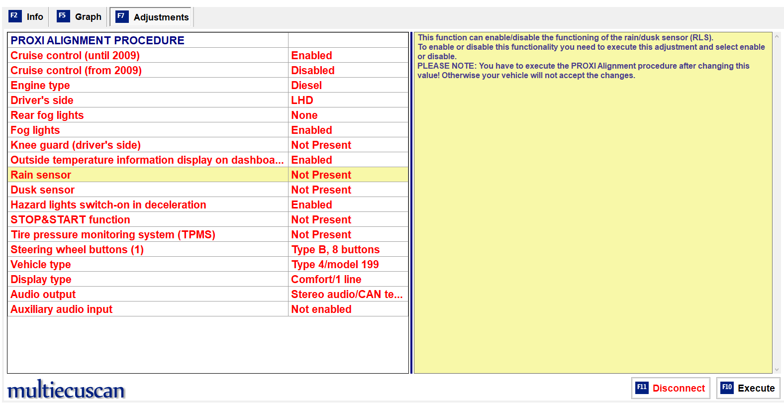

- posledním krokem je aktivace přes diag, já použil MES, ale jde to určitě i přes AlfaOBD. Připojíme se na Body computer (žlutá redukce), v záložce Adjustments změníme Rain a Dusk senzor na "Present" a následně uděláme Proxi Allignment Procedure (první položka; v průběhu ji nepřerušujte, odpojujte kabel, etc.!)
A hotovo, následně můžeme otestovat.

Pekný návod :) Ten konektor na senzor si zohnal spolu so senzorom ? A senzor si objednal odkiaľ lebo teoreticky by sa to dalo zohnať v autorizáku skúsim tam dakedy zavolať :) Len ja mám presne pod tou krytkou zrkadla kam si to dával kameru takže ja to musím poriešiť tak aby vošiel pod origo krytku :D

Bral jsem použitý z Allegro za nějakých 60PLN :D Konektor jsem koupil v obchodě s elektrosoučástkami a trošku upravil, ale je to prostě o improvizaci :)

Takže senzor objednaný z poľska za dákych cca 20€ aj s poštou, ten silikonový krúžok na okno mám, sponu som objednal v autorizáku a hneď som chcel aj ten krúžok na okno ale pod kódom 659.984 nemajú nič, známi písal do Valea CZ a z tade sa mu ozvali že tiež nič také u nich na sklade nedržia takže som sa v tom autorizáku rovno opýtal aj na 46799007 čo má byť ten držiak zo 147/GT a to im už našlo ale bolo to označené ako dáka matica za cca 15€ takže neviem či to objednať.... Odkiaľ si to zohnal ty MikeC ? :D Inak máš tam menšiu chybičku a to v kóde senzoru lebo 50530575 je podľa katalógu fog senzor a nie rain/dusk senzor tak som sa trošku vyľakal lebo som od poliaka objednal 50508457 a myslel som si že je to na niečo druhé :)

Jak sem psal, to označení kroužku je Valeo, takže v ePeru ho podle toho nenajdou. Že je ten z 147/GT označen jako "matice" by mě až tak nepřekvapilo, překlady/názvosloví jsou mnohdy dost zajímavé :D Já koupil to Valeo od borce co je sundává ze starých skel po výměně tady v PL.

Takže teoreticky by mal pasovať aj ten zo 147/gt? Akurát mi volali z autorizaku že spona je už u nich tak by som rovno objednal aj ten krúžok keď po to pôjdem.

Myslím si, že asi ano. Na referenci na něj sem narazil ve vláknu na PL fóru, kde borec montoval stejný senzor jako máme my, ale tuším do Grande Punto (pokud si to správně pamatuju).

Takže všetko čo potrebujem mám nakúpené. Chcel som to riešiť prebrúsením tej keramickej farby ale nakoniec sa bude meniť čelné aj tak je už v žalostnom stave po okrajoch sa rozliepa, nemecké diaľnice sa na ňom kvalitne podpísali dierkami po kamienkoch takže keď mi naň zasvieti slnko nevidím skoro nič a na jednom mieste je už aj prasknuté... Bol som u známeho v autoskle a ten mi povedal že mi vie zohnať pilkington čelné s prípravou na senzor za jeho nákupnú cenu plus robota čo ma vyjde asi na necelých 200€ čo mi príde fajn lebo keď som sa bol informovať na cenu okna+práce v inom autoskle tak chceli 450€ :D takže budem mať pokoj. Ešte poriešiť kde a akým spôsobom pripojiť ten konektor aby to fungovalo a dalo sa to zároveň dobre skryť. Kúpil som si tie spojky ale neviem čo to vydrží a je to pomerne veľké takže uvažujem o dutinkách s cínom. :)

sklo pilkington jsem bral taky na moje QV a naprosto napohodu. Tyhle svorky mají jeden velký neduh a to ten že musí být síla obouch vodičů stejná, jinak ten silnější proskřípne. Proletování cínem též ale není ok, drát ztvrdne a uklepe se. Nejlepší je konektory a zalisovat na to určenýma kleštěma.

Jasně, určitě jsou lepší způsoby jak to zapojit, já spíš chtěl něco abych to otestoval, že to funguje a až to přestane fungovat tak vyměnit za něco trvanlivějšího :)

Takže čelné vymenené senzor funguje jediné čo robilo problémy bolo chromatické spätné ktoré chvíľu odmietalo fungovať ale už je všetko v poriadku :D

No je třeba přiznat, že tvoje instalace vypadá o dost úhledněji než ta moje :D

To hej :D rozhodol som sa to napájkovať aby bol pokoj len som nechal až príliš veľkú rezervu kábla tak to tam bol potom problém schovať ale už je to všetko zložené tak dúfam že to istý čas nebudem musieť rozoberať :D :D
