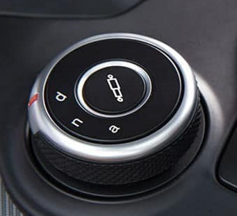

A to tlačítko tlumičů na DNA voliči - je to poznat vizuálně, nebo jen má ten volič další fuknci (tlačítka)? Nebyla by případně fotka?

Je na něm symbol tlumiče
- Přílohy
- dna.jpg (62.61 KiB) Zobrazeno 3514 x

Tak to ta 200k Super, co jsem měl půjčenou, určitě neměla. Dobré vědět.

Má přímo v tlačítku symbol tlumiče, ale svítí a funguje pouze v režimu D. Jinak nemohu porovnat verzi bez a s, takže nevím, zda bych poznal rozdíl. Co je poznat jsou tlumiče, v D hodně ztuhne a sedí o dost lépe v zatáčkách, to je alespoň můj postřeh, ale LSD fakt nevímzdes píše: 17.5.2021, pon 12:08 Díky!
