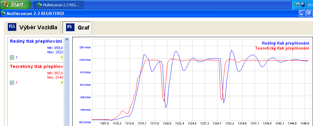

Pokud přidávám plyn do 3/5 pedálu je vše v pořádku. Pokud ale mám 2200ot (dělá to při všech otáčkách) a sešlápnu plný plyn, tak auto vystřelí pěkně, ale během 2s je úbytek výkonu, tak 10-15kw a výkonem to houpe 3-4x (chvílí plný výkon, chvíli ten úbytek výkonu) než se to srovná a pak má motor plný výkon.
Zkoušel jsem: odpojit váhu - stejný, odpojit čidlo tlaku turba na sání - stejný, zaslepen EGR - stejný, jen už turbo začíná tlačit cca od 1900ot, předtím 2100ot.
S problémem se začalo i kouřit z výfuku pokud dám plný plyn - né nějak moc, ale kouří to.
Co si teď myslím, že to může být: díra někde v hadici od turba k motoru - přijde mi, jako by byla v hadici prasklinka a jakmile tlačí turbo přes 1bar, tak se prasklinka otevře a utíká tudy vzduch, díky kterému spadne tlak, pak se zase zavře a takhle dokola, dokud se tlak neustálý. Nebo hadička k ovládání klapek turba.
Jde mi o to, zda jste se s tím někdo setkal, na obrázku je vidno jak tlak kolísá a s tím i výkon (přeřazování 3-4-5).

Na stile sa prediera hadica z intercoolera o plastovy kryt nad kolesom.
A k tomu logu, skoda, ze tam niesu otacky, ale mne to pripada ako problem s regulaciou turba, lebo sa to zacne vlnit az ked to prvy krat zreguluje vysoky tlak ale ten klesne prilis a takto dookola. Ako keby ta regulacia nestihala... Tzn. podla mna, bud problem v podtlakovom vedeni regulacie, alebo vo ventile, alebo v turbe...

Hulí to fakt minimálně (zadek černý není), předtím vůbec - zvukový projev je 5 let pořád stejný.
Půjčím si tu pumpičku s manometrem a natlakuju to celé od turba k motoru jestli není někde díra.
V akčních členech když jsem vypl motor a ještě byl nějaký podtlak od vakuové pumpy, tak jsem zkoušel regulaci turba a tyčka šla 0-100% plynule bez záškubů.
Pokud mám ještě s diagnostikou něco uložit, tak napiš, co vše mám do grafu zapnout a zítra dodám.
Dával jsem pryč hadici z turba a zkoušel vůle, do strany se vrtulka vůbec nehnula a po ose tam je vůle 0,2-0,3mm.

Dnes jsem zkontroloval vajco od turba pomocí stříkačky a jde krásně plynule od 0-100%. Když jsem dal stříkačku na měnič tlaku, tak nasávání i foukaní do hadičky šlo a ventil odfukoval, je to správně? Sundal jsem i podběh, abych zkontroloval hadice kolem IC, horní je v pořádku (jen otlačená od podběhu). Ta spodní byla opřená o plast, co drží podběh a je naříznutá. Hmatem to vyžrané je, ale díru jsem tam necítil. Pro jistotu ji objednám a vyměním.

Normálně bych řekl přidřená (zakarbonovaná) regulace turba, ale když chodí plynule, tak asi špatnej regulátor podtlaku.
Pokud by byla díra v hadici, tak by to ten 1 bar ani nenatlačilo.

No moze byt aj ten ventil (solenoid) pridreny, ale co ma robit ked do neho fukas, to neviem. Stilo ho ma dost zle umiestneny, ze ked prejdes velkou mlakou tak ho vykupes... Ja som ho koli tomu presuval na kastlik baterie. A ked som ho rozobral pamatam si, ze ta oska v nom bola pridrena (uz si nepamatam co presne to robilo mne, preco som to rozoberal). Mozes mat aj problem s podtlakom ako takym - ze niekde fuci... Potom k tym hadiciam, mne este praskla aj ta na turbe ako keby sa prerezala o pasku, takze to nebolo ani vidno...

Tak koleno mezi turbem a IC bylo skoro prodřené, ale díra nebyla. Dnes jsem vyměnil měnič tlaku + koupil podtlakové hadičky a našel místo nahoře u akumulátoru. Bohužel je to pořád stejný. Jediný teda už asi zbývá turbo? To měnit nebudu, protože auto jinak jede dobře. Pokud je to turbem, tak počkám než se to zhorší.
Re: JTD 85kw - pokles plnícího tlaku
No ak si vylucil vsetko ohladne regulacie: snimac, solenoid, podtlakove hadicky, tak uz asi len mechanizmus lopatiek v turbe...
