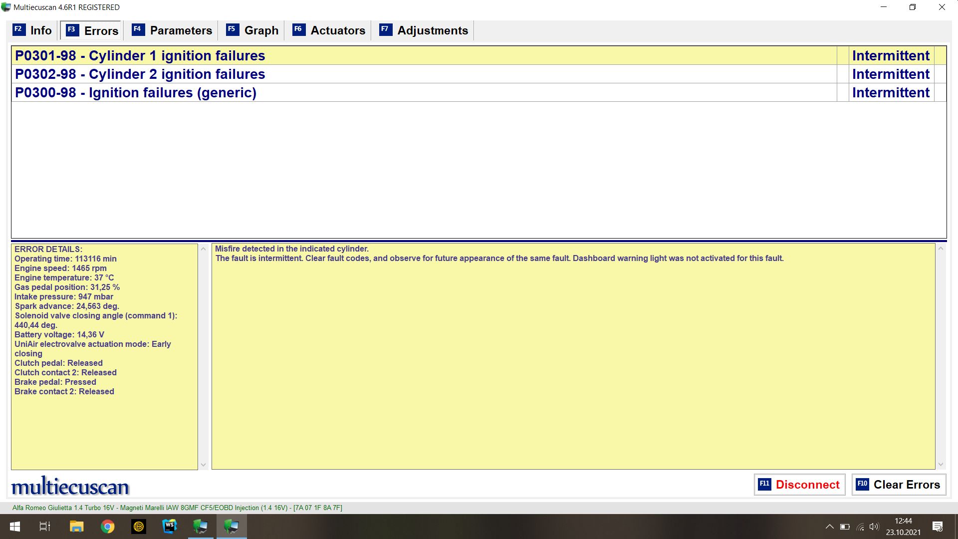

Napíchnul jsem to na diagnostiku a tam na mě čekali dvě chyby: P0302-98 a P0300-98. Podle toho co jsem googlil tak by to měla být vynechání jiskry na druhém válci. Vyměnil jsem tedy svíčky (už měli stejně 38k), za originální NGK. Problém se však nezměnil.
Dále jsem zkusil prohodit žhavící cívky na 2 a 3 válci, s tím že tím vyloučím případnou chybu té cívky. Další ráno jsem to tedy jel zkusit, ale stalo se mi podobné co tenkrát, přesně na stejném místě mi to kikslo a zase šlo velmi obtížně znovu nastartovat. Tentokrát jsem ale měl v nádrži 3/4 takže mi došlo že tenkrát to vůbec nemusel být problém s prázdnou nádrží, ale už to nejspíš souviselo s tímto problémem.
Napíchnul jsem to znovu na diagnostiku a tentokrát už mám kromě tamtěch dvou stejných i zaznamenanou chybu i na prvním válci P0301-98.
