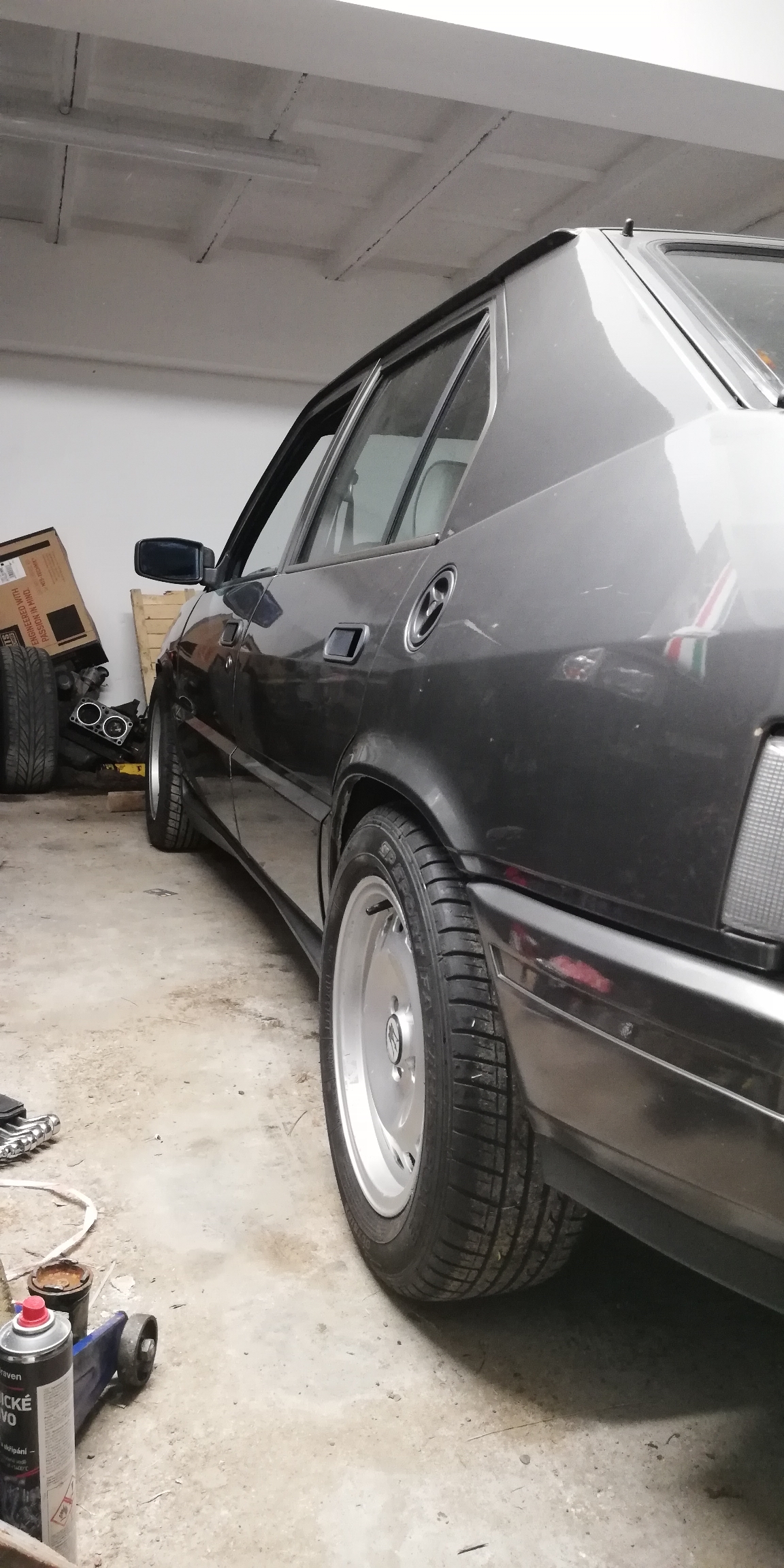

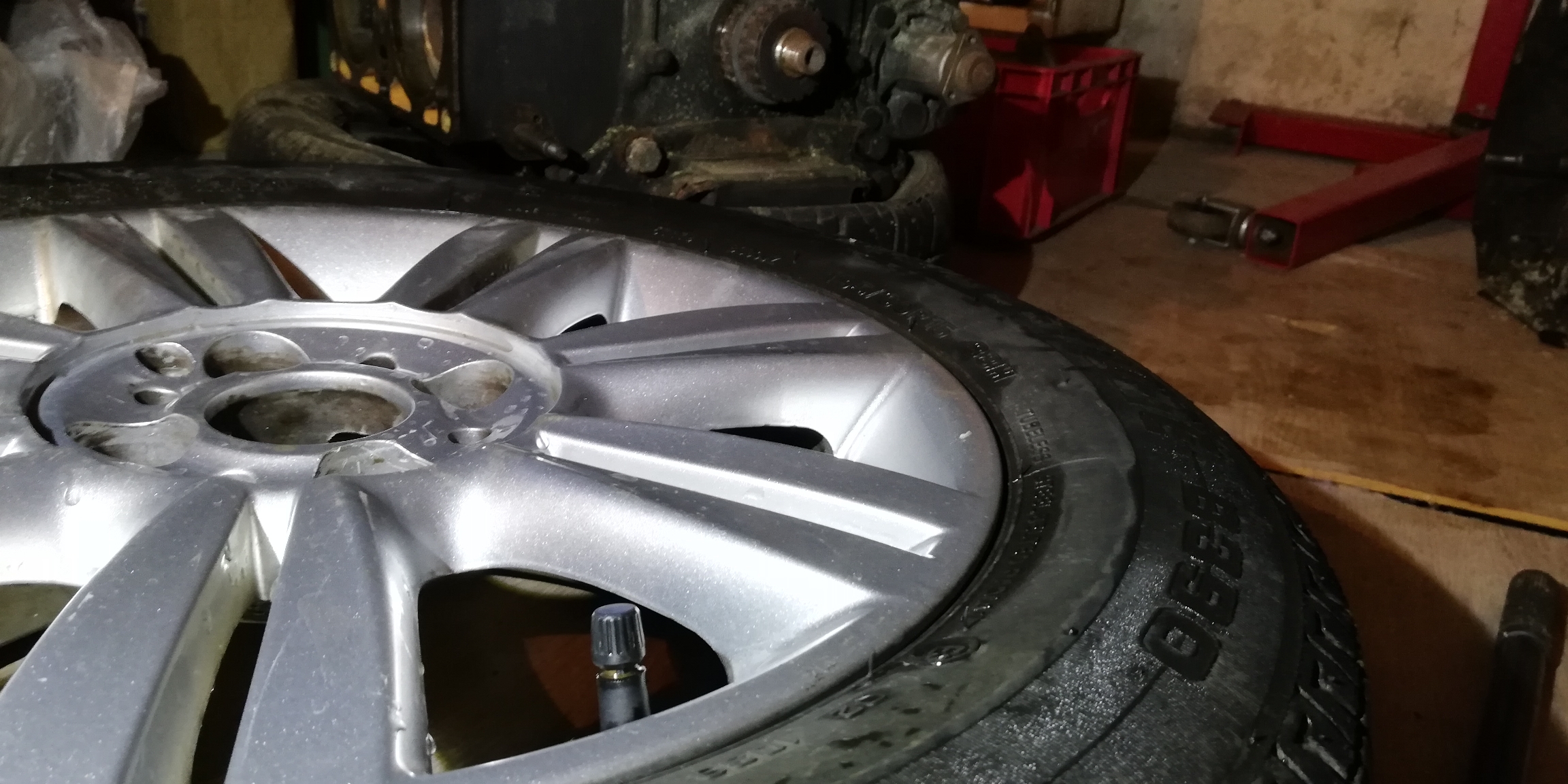

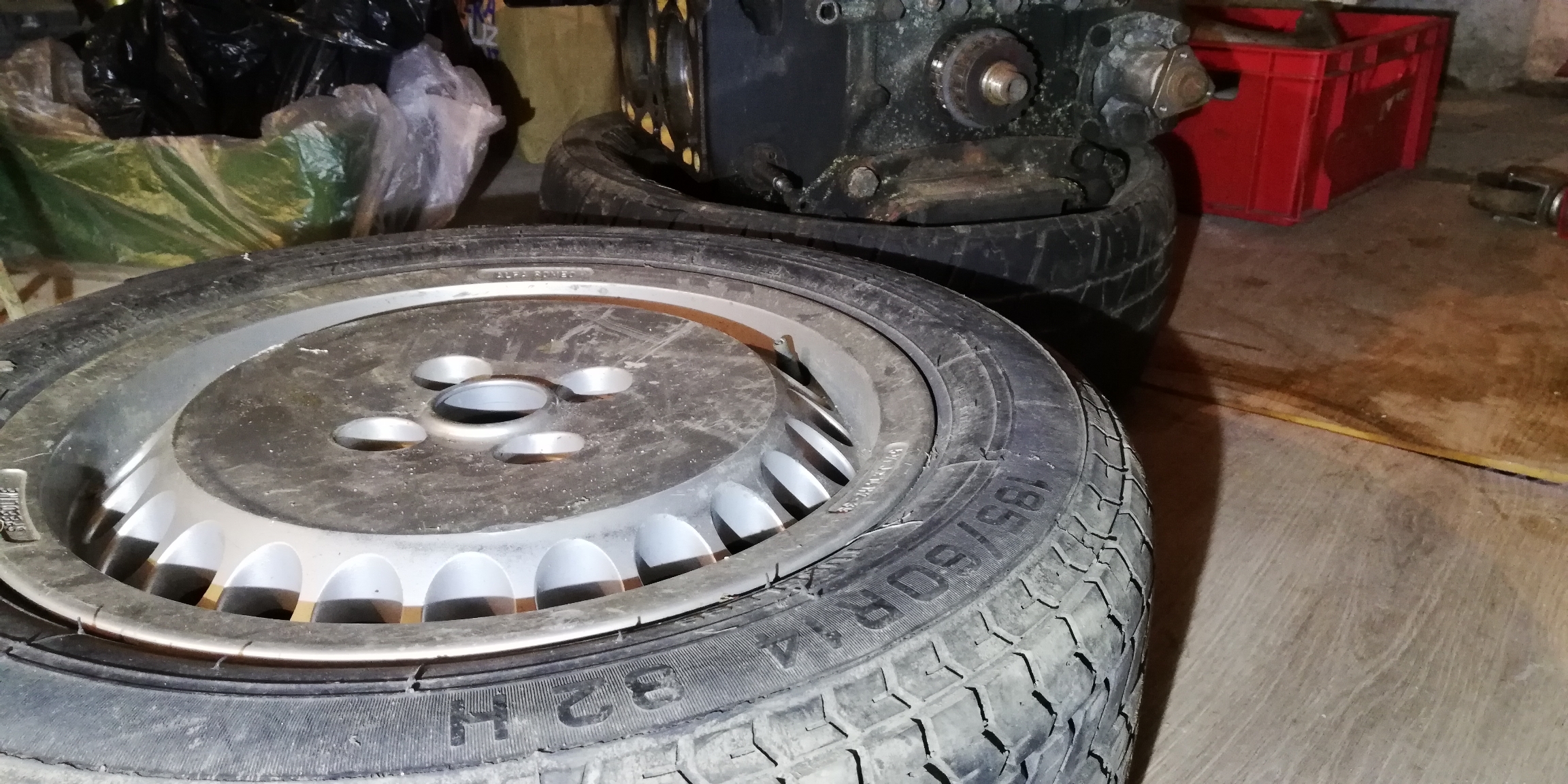

Pořídil jsem na 33 vytuněný kola s ET5, a měl jsem tak nějak spočítaný, že by to mělo vyjít a nemělo drhnout. Nicméně Dunlop SP Sport v rozměru 185/60 R14, které jsem na to nechal nazout, jsou strašně široké, cca 208 mm a při propružení to škrtá o lem. Pro srovnání, staré P6 z rezervy mají asi 188 mm. Na fotce dole jsou na seriovém benzoni, co mají 5,5j a bok je vyboulený míň, než ty dunlopy na 6,5j disku. Když už jsem byl v tom, tak jsem změřil i kola co jsem sundal z Lancie a 195/60 R15 a měly asi 203 mm, nějaké Bridgestone.
Nemáte tedy prosím někdo doporučení, který 185/60 R14 jsou nejužší?

Dunlop SP Sport 185/60 R14 na 6,5j disku
Historické Pirelli P6 185/60 R14 na 5,5j disku
