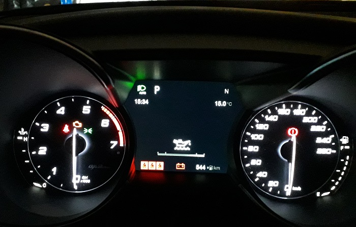

pánové taková blbost, už se to tady řešilo, ale nedohledal jsem.... to na obrázku níže znamená že olej v motoru je na maximální úrovni že?
já to nikdy neviděl jinak, tak jen pro pořádek.... (nejezdím tím autem já ale řidička je z toho furt nervní že to nepozná

Je to max. Ta merka nabyva/ubyva po dilech velkych zhruba tak jak je na ni vyznaceno min/max. Prazdna cast merky ma jen obrys.
Verim, ze minimalni hladina bude doprovazena jeste nejakou upozornujici hlaskou.

A taky se jí při tom propadne pedál brzdy, zobrazí to tu hladinu oleje a kontrolku baterky a auto nenastartuje? Občas mi to takto udělá a ten displej mezi přístroji vypadá úplně stejně.. A nechápal jsem, co tím chce auto říct..
Normálně se totiž hladina zobrazuje na středovém displeji, když ji vyvolám v nabídce, ne? Já jsem se na to taky chtěl zeptat, ale pak to nějak zapadlo mezi ostatní problémy.

Ne ne nic takoveho, akorat to proste neumi precist...

možná zbytečný dotaz - nechal jsem vyměnit olej, je tam 5,2 litru (možná o kousek víc), a ta zatracená kontrolka se ani nehne, ukazuje cca 40% náplně, úplně stejně, jako před výměnou oleje. Zkoušel jsem postup, který radí Alfa (vypnout motor, zapnout motor, nechat 5 minut běžet na volnběh), ale nic. Musím vyměnit čidlo hladiny oleje? Kde ho najdu?

hmmm.... 5,2L je dle návodu objem vany a filtru.... čili by to podle mě mělo ukazovat 100%, že jo....

Ja jsme tam taky nalil 5 mozna neco malo pres 5 litru a rysku jsem mel uprostred. Pak po nejakych km jsem jeste trochu dolil a mam dilek za stredem.

Kdyz je dnes ten svatk prace tak jsem vymenil olej, filtry, svicky a taky jsme trosku zkoumal tu elektronickou merku oleje. Popravde je tam uplne na ho...o. I kdyz v motoru neni olej tak si drzi furt predesly stav. Za jak dlouho to aktualizuje tak to netusim, ale urcite ne hned po sepnuti klicku.
Jediny jak se da ziskat live data ohledne mnozstvi oleje tak je napichnout to na diagnostiku, napojit se na cidlo a sledovat hladinu oloje v mm. Ja tam nalil presne 5.2l a pred startem to melo 87mm ... Po startu, zaplneni filtru a odkapani se to ustalilo na 80.4mm ... Coz beru jako max hladinu naplne.
Je jeste moznost pres diagnostiku vyvolat vymenu oleje. To resetuje i tu merku a ukaze aktualni hladinu mezi budiky.
