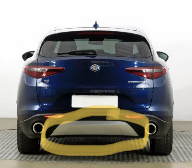

Nemáte někdo návod, jak vycvaknout ten stříbrný díl? Šrouby mám povolený, ale koukal jsem z druhé strany(kde není žádné místo) že je tam hromada zámečků, který nechci utrhnout.

Přišel a máš dvě možnosti.
První je, že sundáš celý nárazník povolíš šroubky a pak difuzor vysvakneš. Ten je nacvaklej snad na 15 klipech a k těm se nedostaneš (není tam místo), když je nárazník na autě, aby jsi to vycvakl.
Druhá možnost je lehnout pod auto odšroubovat šrouby co drží difuzor a řezákem uřežeš ty klipy, pak to vysvakneš a nasadíš nový.

Ano, díky. To mi zatím stačí. Zkusím jít první možností a uvidím jak budu úspěšný.
