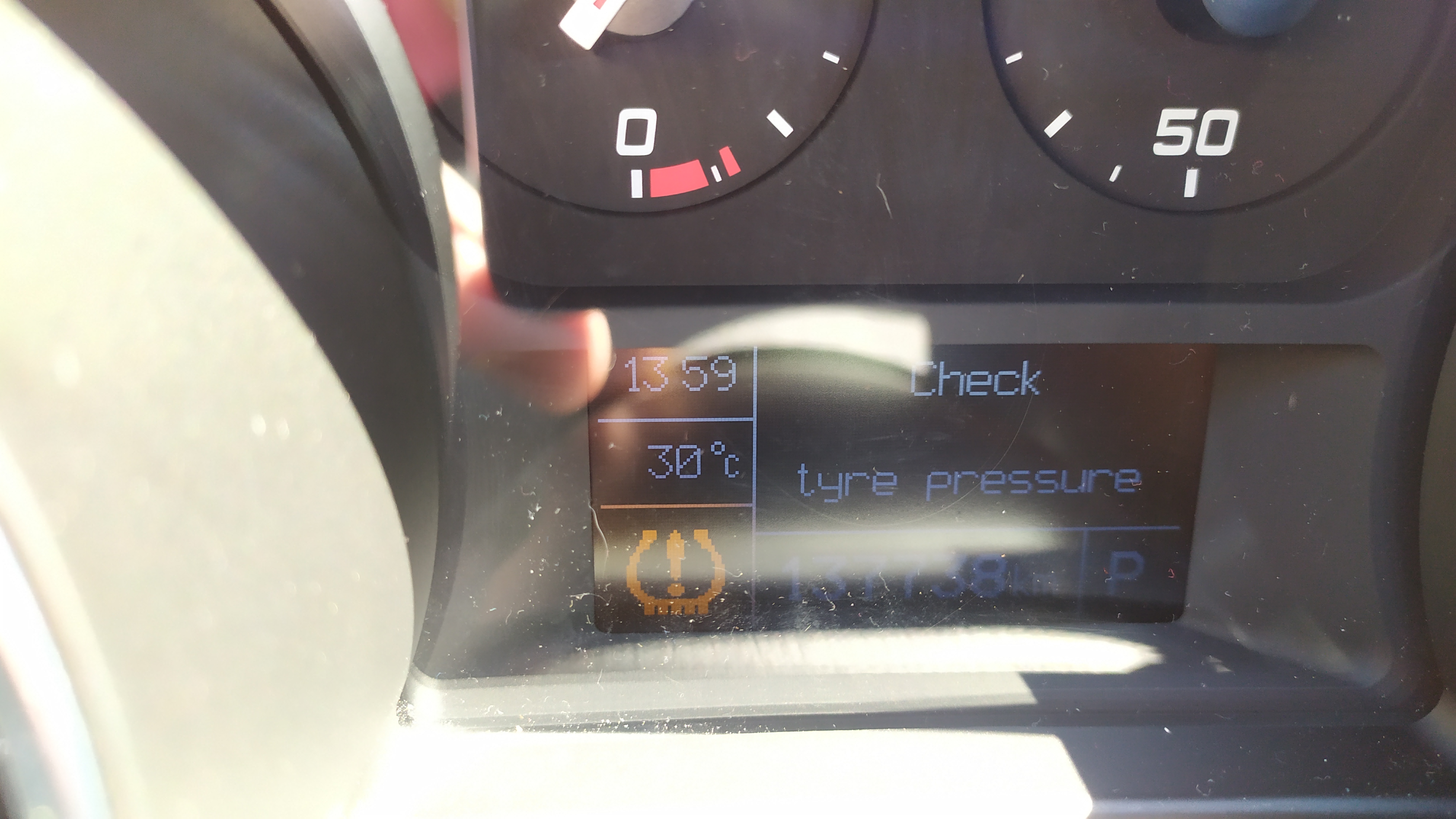

Počas jazdy sa mi rozsvietila výstraha kontroly tlaku v pneumatikách. Tlak v kolesách som potom skontroloval takmer okamžite a na všetkých bol rovnaký. Pokračoval som v jazde a výstraha na displeji stále svietila. Viete mi k tomu niekto niečo poradiť?
Ďakujem.

A co tomu předcházelo? Dával si nový gumy? Řešil si opravu defektu? Pak bych začal vyresetováním pomocí tlačítka se stejným symbolem, nalevo od rádia, podržet ho 5 sec. resp. dokud symbol nezmizí.

Ja osobne som s pneumatikami nerobil nič, ale pred dvoma dňami som bol v servise na servisnej prehliadke tak žeby to spôsobené tým?

To je možný, jestli něco kontrolovali a měli sundané byť jen jedno kolo

Giu má přeci taky pasivní kontrolu z abs ne? Vidím to spíš na to, že ti v servise dofoukly kola k nějaký hraniční hodnotě a zároveň se následně změnila teplota. Pak to vypíše. Normálně si za studena nafoukej, kolik jsi zvyklý a v tu chvíli to resetuj.

Resetoval som to, zmizlo to a uvidím či s tým už bude pokoj.

Jestli to ma pasivni snimani z abs tak musis po kazdem nafoukani kol udelat reset. Resetem si ulozis aktualni tlak kteri ti to nasledne hlida aby neklesnul. Na zvyseni tlaku to vliv mit nema.
