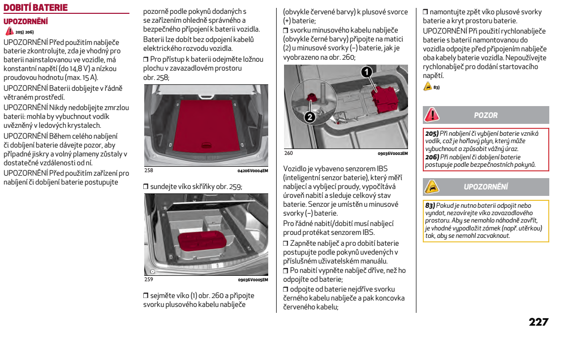

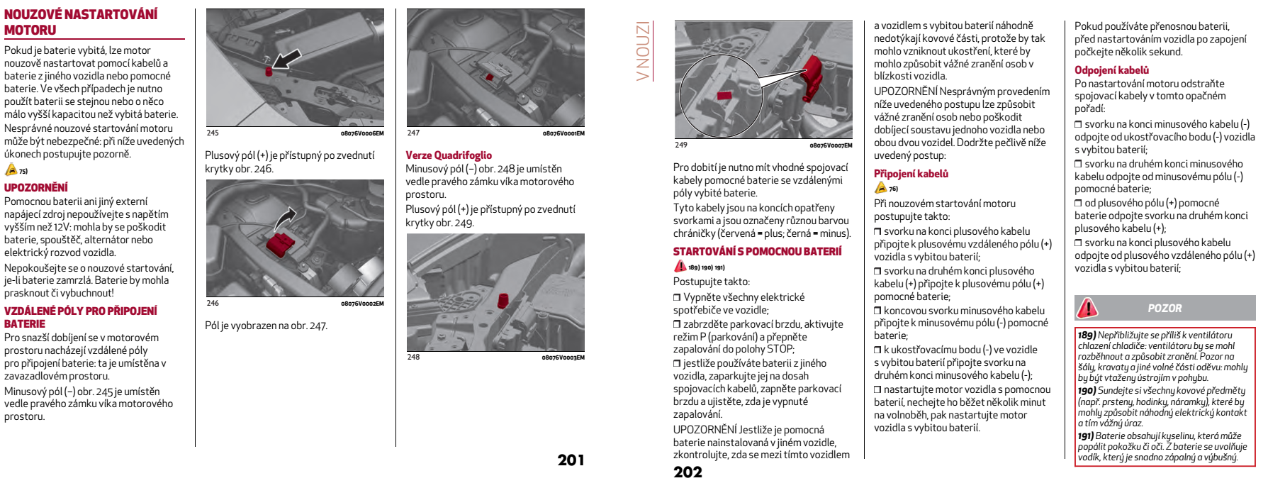

řeší se to furt dokola, takže dávám printscreen z návodu.... pro Stelvio MY2021....

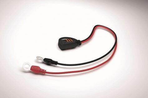

Tak nabíječka CTEK MXS 10, 12V, 10A pořízena.
Součástí byl i tento kabel. Takže připojeno a kdykoliv jen zacvaknu a dobíjím.
Už žádné vytahování rezervy.
No a jako bonus i gumová krytka konektoru.
Musím uznat, že tohle má ten CTEK opravdu parádně vyřešeno.
No a když budu měnit baterii, tak připojím nabíječku a dám režim pro výměnu baterie a je hotovo.
Naprostá pecka.

jj to je cajk.... určitě se vyplatí si to takto vychytat pokud dobíjíš častěji :-)

Já jsem až tak vychytávat nechtěl, ale když už to tam bylo součástí, tak proč ne.Kubas píše: 24.10.2022, pon 10:01 jj to je cajk.... určitě se vyplatí si to takto vychytat pokud dobíjíš častěji :-)
Čeká mě výměna baterky, tak to budu mít aspoň jednoduší.
