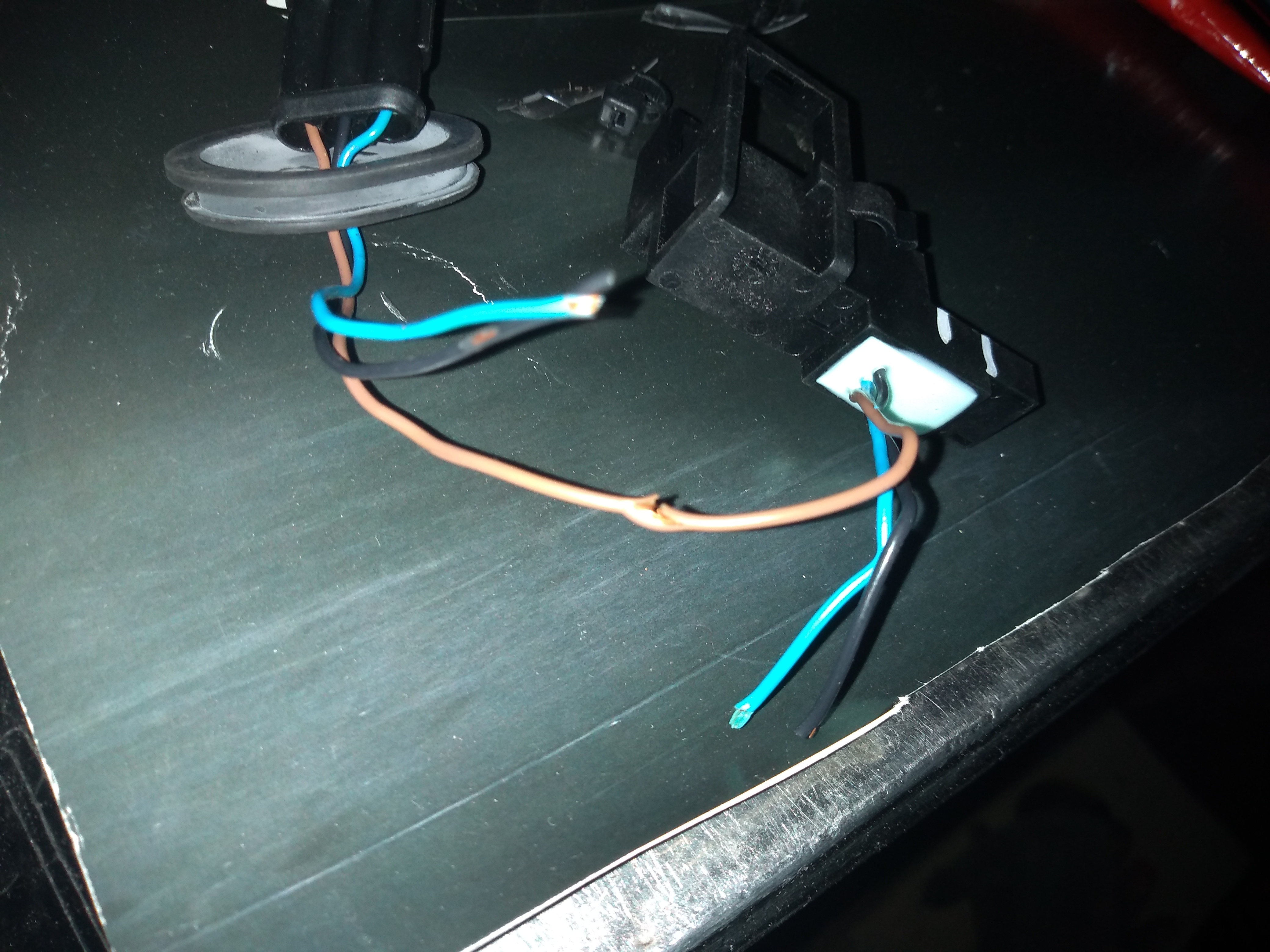

Taky s tou chybou bojuju... už rok
Bo jsem byl líný s tím něco udělat a chybu to vyhazovalo jen sporadicky
Ale zrovna dneska ráno (náhoda
) jsem pod to auto vlezl a to čidlo vymontoval a vyměnil kabely (bo je chronická chyba, že se po čase polámou, já měl zlomené 2 ze 3 a třetí už měl oloupanou izolaci, až se divím, že to házelo tu chybu jen někdy
), tak uvidíme, jestli to pomůže.

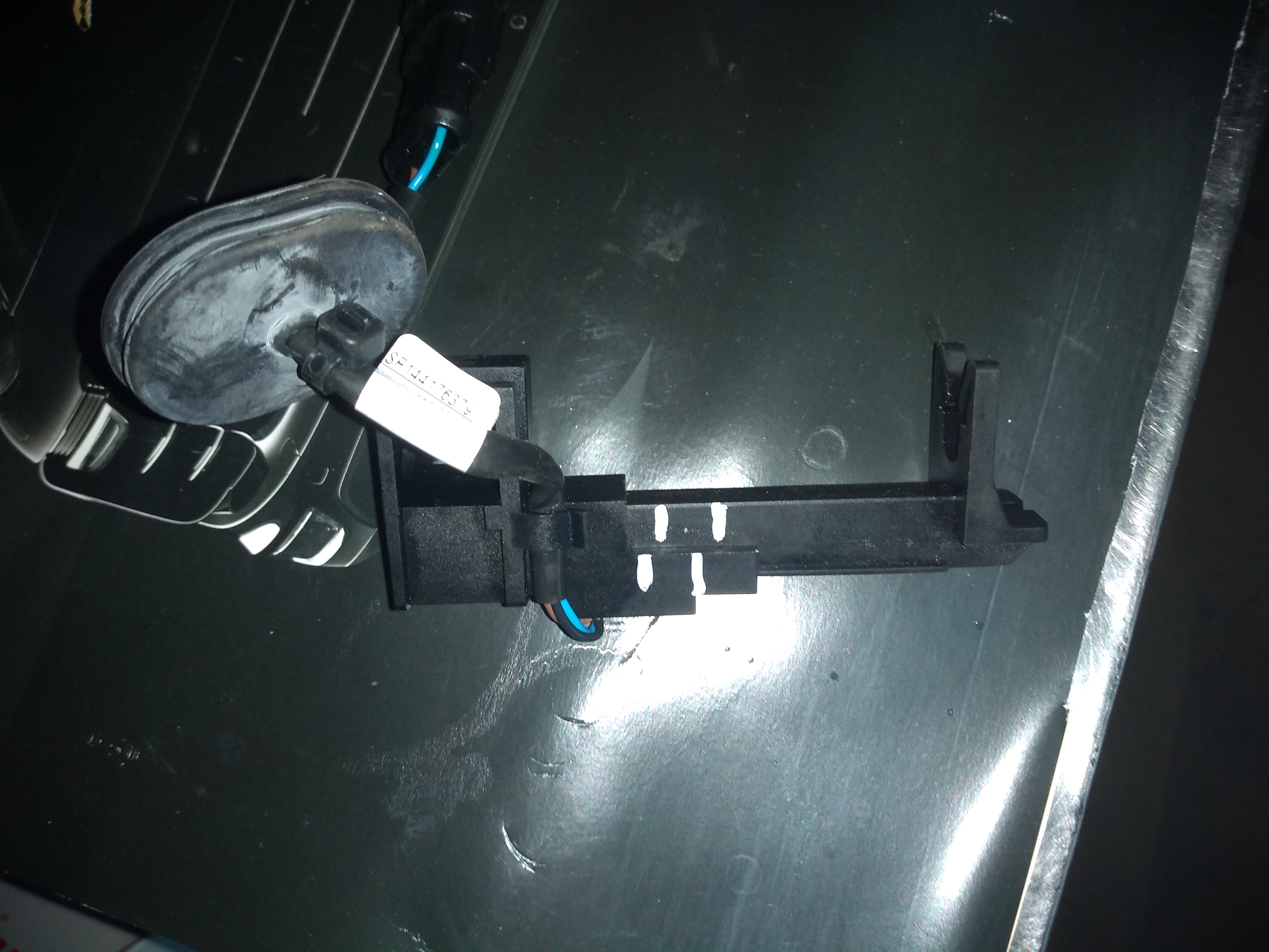

Tady tedy fotka jak to vypadalo u mně:
A je o tom už i pěkně video na YT
A pokud bys ho chtěl vytáhnout a opravit na stole (na autě by to byl solidní vopruz
) tak doporučuju si na něm udělat značky v jaké je přesně pozici (jeho vnější a vnitřní plastiková část vůči sobě), abys ho pak stejně vrátil. Jinak to prý může dělat neplechu. Já si na něm udělal takové bílé značky:
