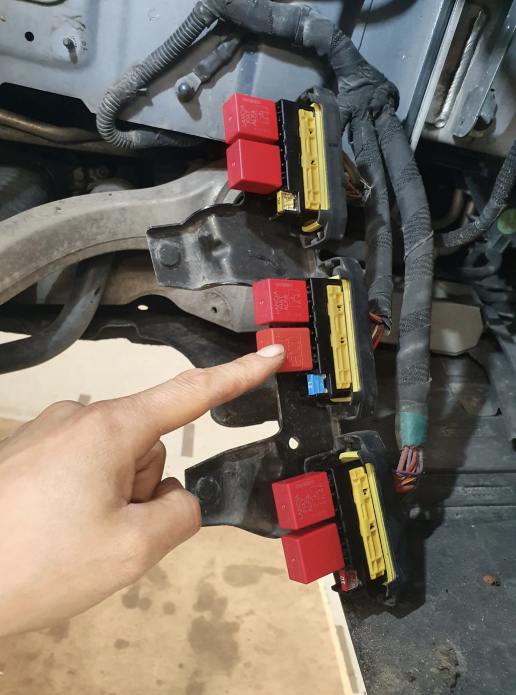

Čau, koukni tady.swoop01 píše: 11.8.2022, čtv 22:51 Zdarec borci, ma tu nekdo zkusenost s chybovym kodem: U1008-00 LIN serial line a jeho souvislost s ovladacim rele cerpadla mezichladice na 2.0 benzinu?
Kdyby nekdo vedel, kde presne lokalizovat to rele (prave predni kolo za svetlem, ale ktere rele?) a kde sehnat treba nahradu, tak bych byl vdecny.
https://www.giuliaforums.com/threads/po ... xed.53352/
Číslo dílu je 06106094AA
A mělo by to byt asi tohle relatko. Ale to si nejsem jistý. K tomu relé by měl jít bily a fialový drat. Zkus ho vyměnit a uvidíš. Koukni do MESU a zkontroluj teploty, Podle toho to poznáš jestli je to to správne rele.

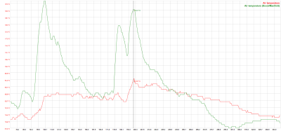

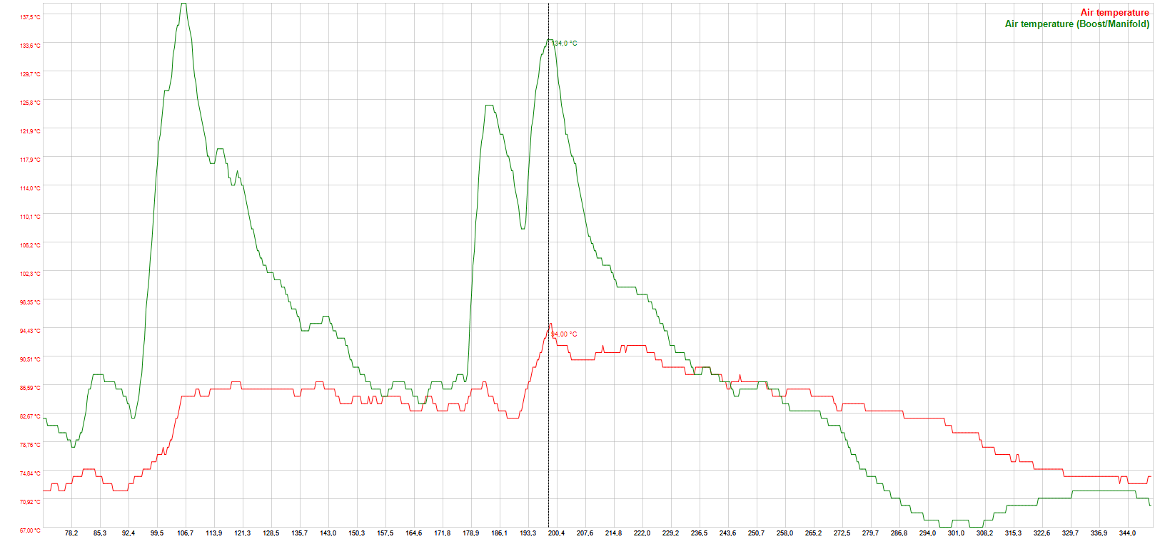

Moje hodnoty pred vymenou relatka, Testovaci jizda.

Zajímavé . A co kontakty ? Když je to za podbehem je mozne aby tam nachcala voda a kontakty zkorodovaly?swoop01 píše: 17.8.2022, stř 21:40 Tak jsem stare relatko vybral z auta, otestoval a je funkcni. Zkusil jsem spustit i pumpu a je take funkcni. Relatko jsem pro jistotu vymenil za nove a chybu vymazal. Uvidim jestli se znova ukaze, tak je chyba nekde jinde.

Kontakty jsou ok, boxy jsou dobre chranene. Samotnou pumpu jsem testoval pres patici relatka.

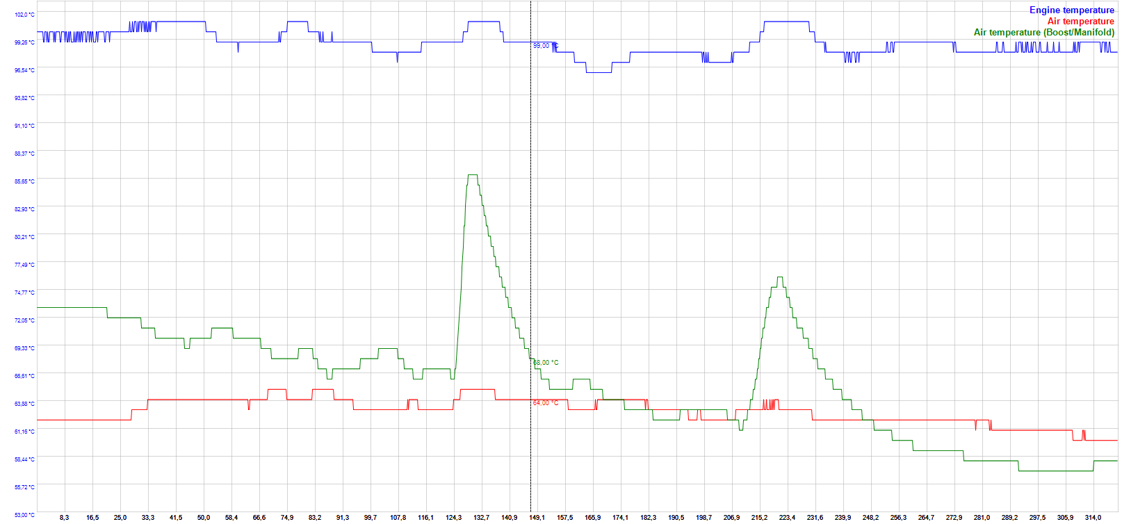

Tady mam jeste klidnou jizdu, pri ceste zpet domu.

Ta chyba by se měla objevit hned jak se auto zahřeje na teplotu kdy by se měla pustit pumpa a pumpa se nespustil ne? Takže by se měla chyba zobrazit hned podle mě.

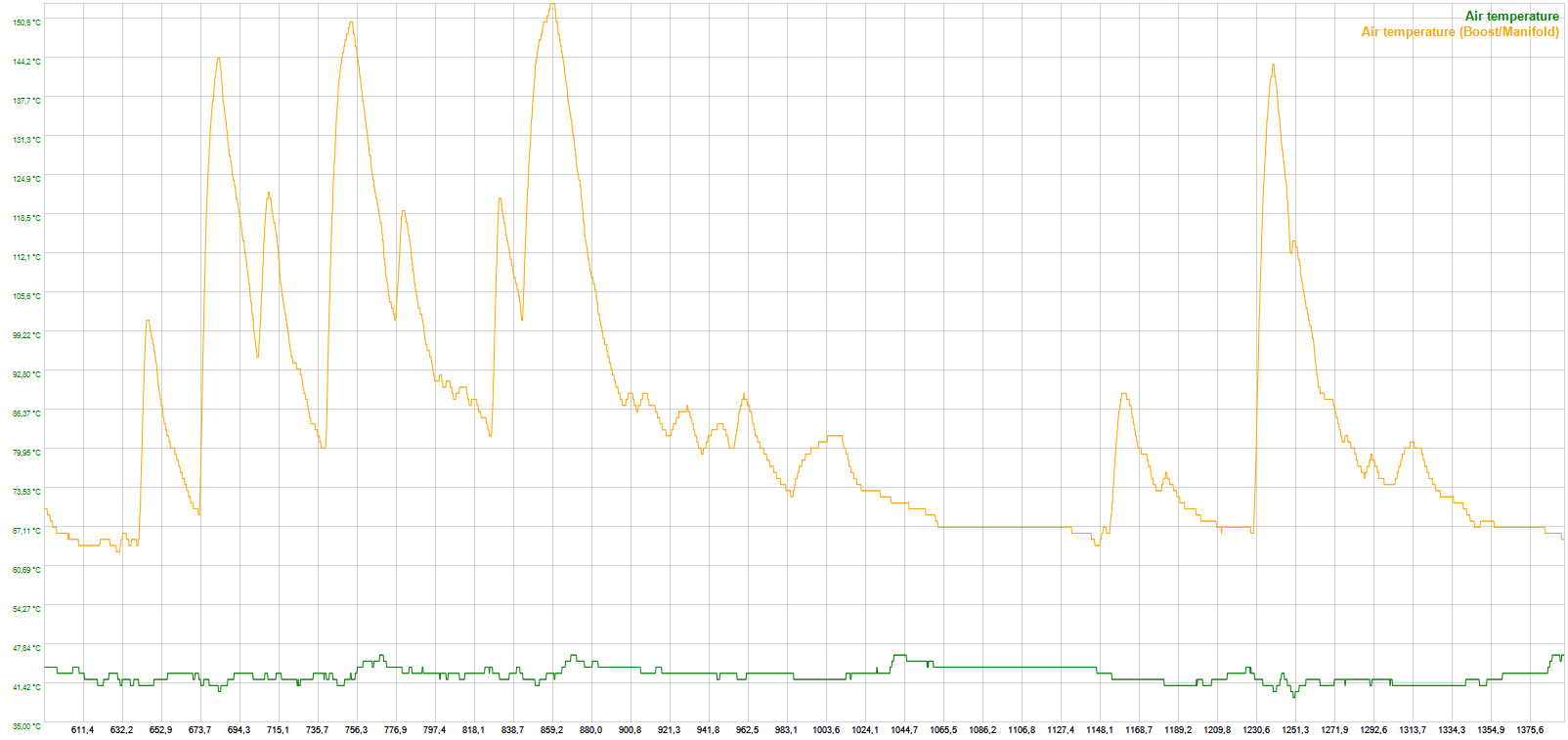

Vypada to, ze vymena relatka zabrala. Ujel jsem s tim uz cca 1500 Km a zatim ok. Provedl jsem kontrolni mereni hned po vymene a takhle nejak by to melo funguvat:
Z grafu je pekne videt, ze se teplota za chladicem drzi kolem 40 stupnu a taky je tam hezky videt kdy zapina pumpa... tj. V grafu pri tech teplotnich spickach pred chladicem, tak teplota za chladicem klesa.
Byl jsme k tomu hodne skepticky po tom, co jsem vyzkousel funkcnost stareho relatka a to normalne pracovalo... Nekde jsem cetl, ze v MOPARackych relatkach jsou diody na ovladacich pinech kvuli zpetnym razum. Jediny co me napada je, ze muze byt nektera z nich prorazena.

Tak to je super ze je to vyřešené. A aspon pro ostatní návod protože tohle se bude objevovat častěji a častěji.swoop01 píše: 16.9.2022, pát 23:18Vypada to, ze vymena relatka zabrala. Ujel jsem s tim uz cca 1500 Km a zatim ok. Provedl jsem kontrolni mereni hned po vymene a takhle nejak by to melo funguvat:
