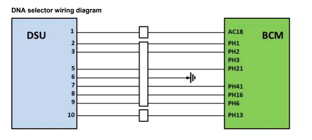

Čuus všem. Nemá někdo možnost sehnat schéma kam je připojený DNA přepínač ?
Díky moc.
Proč ?
Zakoupil jsem koncovku s klapkou.
A chci dodělat, jednoduše, když přepneš do režimu RACE, otevřou se klapky.
Toď vše :-).
Díky za reakci.
Doplním.
Vím jak funguje, jen nevím kam vedou signaly.
ex AR166 FL 2,4 JTD 10V
ex AR166 2.5 V6 automat
ex AR164 2.0 V6 turbo
kenjiro
Příspěvky: 1157
Re: DNA přepínač schema připojení
Příspěvek od kenjiro » 5.11.2022, sob 10:43
Do BCM. Hodne stesti :D

kenjiro píše: 5.11.2022, sob 10:43 Do BCM. Hodne stesti :D
Super. Díky moc.
Pin 5 a 6 se mění odpor od cca A=1,3k, N=900, D=350, R=110.
A pin 6 je na mínus (kostra).
Super ještě jednou díky :-).

fafo píše: 5.11.2022, sob 13:45
Super. Díky moc.
Hodím to na procák. Ten bude hlídat hodnotu odporu.
Pokud klesne pod hodnotu cca 110Ohm, otevře klapky.
Když se znovu vrrati na 110ohm, tak se vypina RACE mod,"jeste zjistim", tak klapku vypne.
