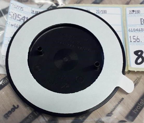

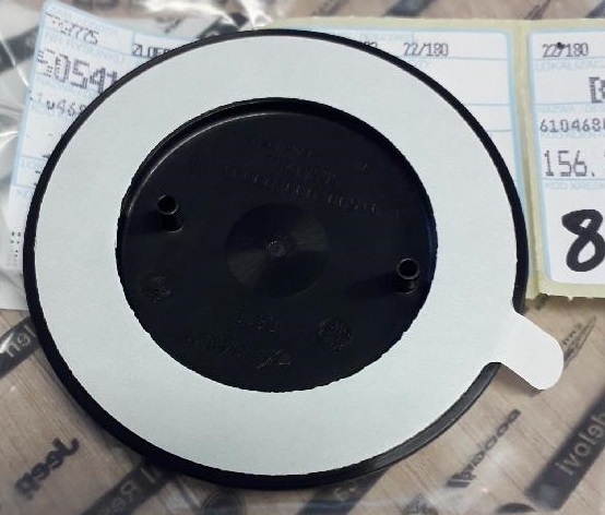

pánové určitě už jste to někdo měnili.... mám před sebou originál a je jen zespodu podlepený lepící páskou. Čili fakt jen nějak jemně odthnu ten původní znak a prostě tam nalepím nový, jo? Znám se, nerad bych tam něco urval.... :wink:

probodni šroubovákem ten starý a něžně trhej

Já ho odlepil opatrně malým dlátkem bez probodávání.Měnil jsem všechny.

Nahrej to fenem nebo velmi opatrne horkovzdusnou pistoli a pak vem vlasec a projed to pod tim znakem. Zbytek lepidla pak odstranis pripravkem na odstraneni lepidla. Je dulezity to dobre vycistit pred nalepenim toho novyho. Pokud chces mit jistotu, ze to tam bude drzet fakt fest, tak pouzij lepidlo na autoskla.
