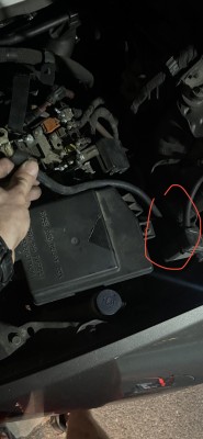

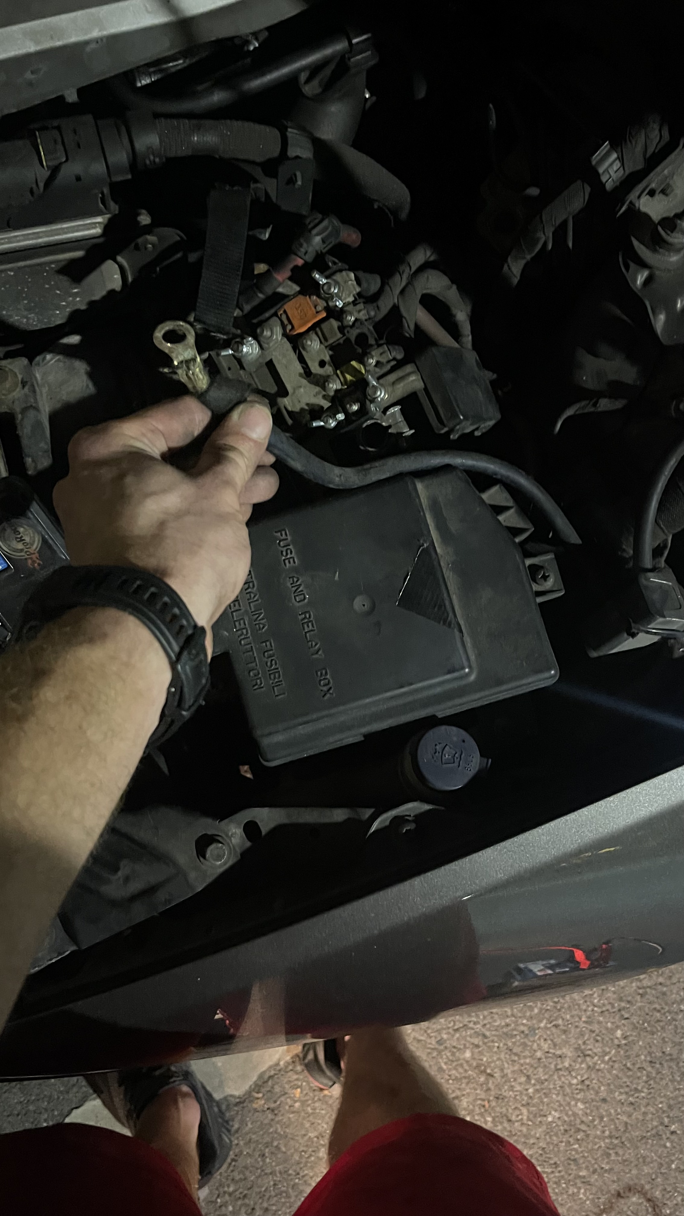

Ahoj kluci. Co to je za kabel a souvisí to s nemožnosti nastartovat auto i za pomoci kabelu? Počítám, ze je to pro některé dost hloupá otázka, ale budu vděčný za pomoc. Diky moc

Kabel je docela krátký a ted jsem si všiml, ze vede podél baterie a neni nikde zapojeny, což je určitě špatně 😇

Kam je pripojený druhým koncom?

tatkoTom píše: 10.9.2023, ned 20:58 Kam je pripojený druhým koncom?
Do takove malé krabičky, ze které vede jiny kabel.

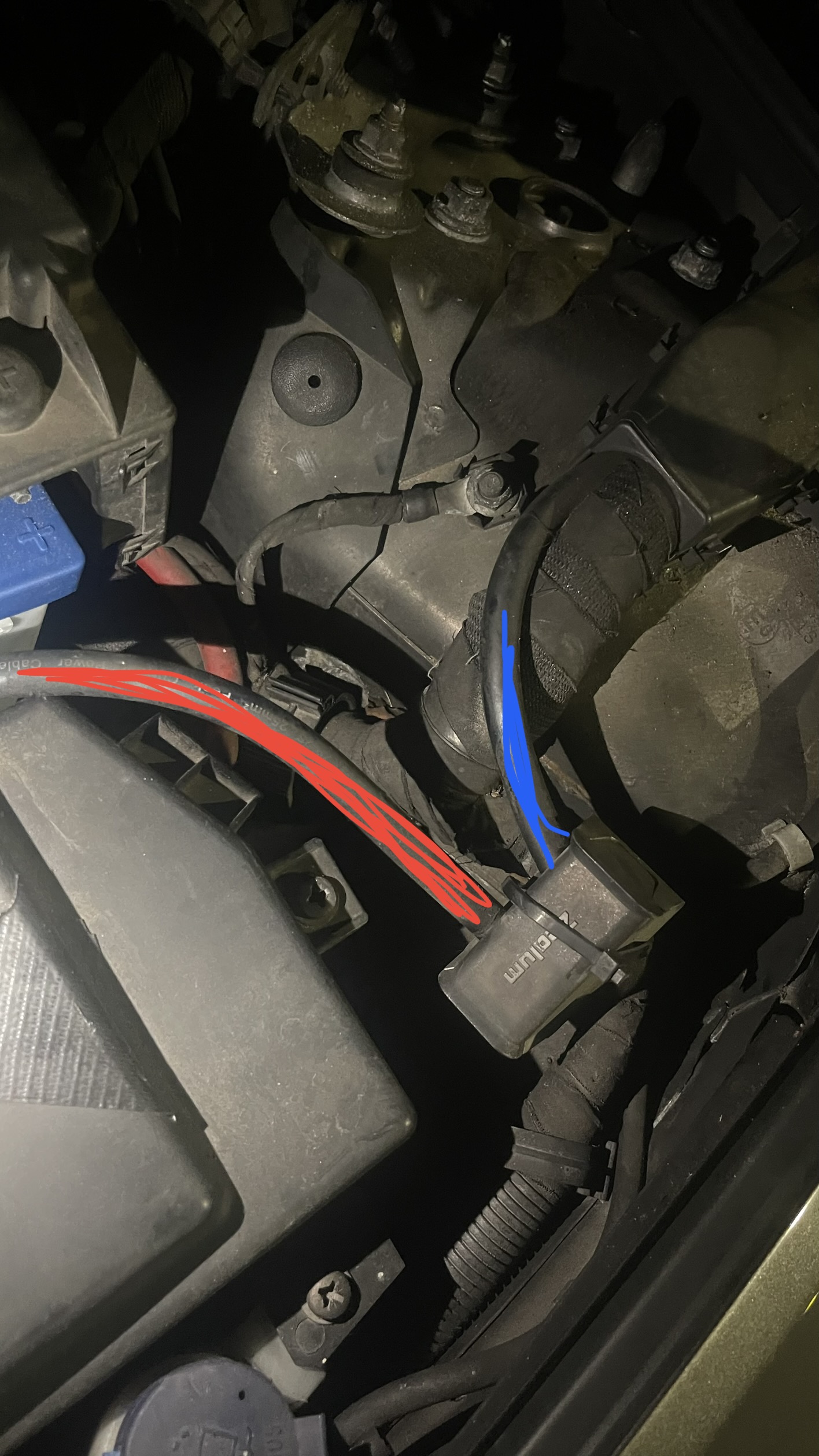

Z krabičky vede zase jen jeden kabel viz foto

Dan159TI píše: 10.9.2023, ned 21:37
Z krabičky vede zase jen jeden kabel (modrý) viz foto

Není to zemnění motoru? Máš multimetr na proměření? Motor s převodovkou je na silentblocích, takže vodivě je s karoserií spojen slabě a bez zemnicího kabelu se startér neroztočí.

Dan159TI píše: 10.9.2023, ned 21:40 217A9EA4-E3FA-4FE5-BDB0-E54C4E2B8750.jpeg
Otevři krabičku. Je tam pojistka ? Změř co tam je. Pokud je tam + 12V tak si myslím že de na startér.
Pokud mínus (kostra) ale proč cez krabičku ? tak ukostření.
