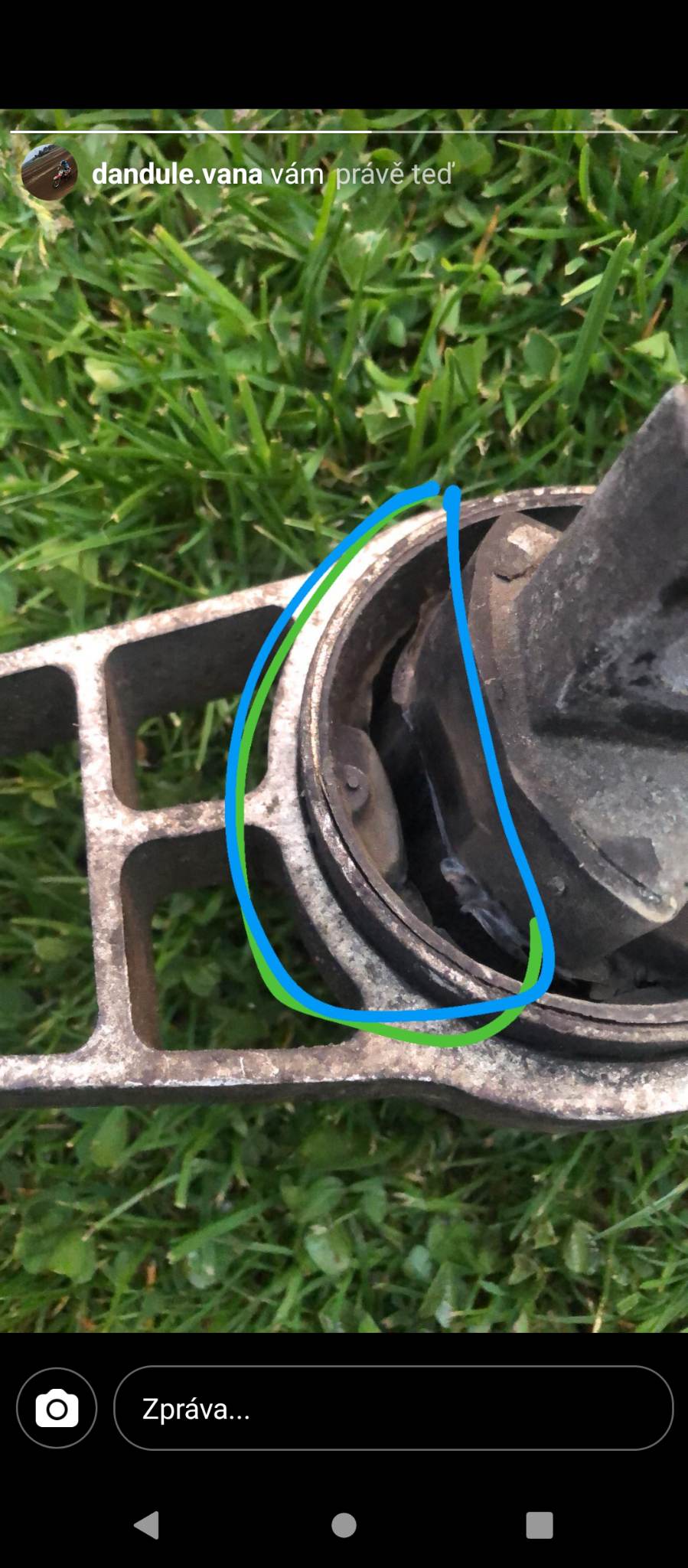

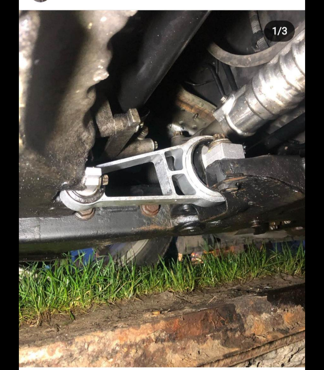

Auto jsem prijel ukázat kamarádovi který má jiné auto v automatu.mel jsem nastartovano a zataženou ruční brzdu.kamarad sedl,stal na brzdě zařadil jedničku a z prudka pustil spojku..auto samozřejmě zdechlo.ted ten problém za jízdy jsem začal pociťovat vůli při přeřazování..jako by když jedete třeba na jedničku čtvrt plynu a chcete přeřadit,tak pri tom ubrání a sešlápnutí spojky tam najednou bouchne a je cítit vůle jako kdyby s sebou skubl,pohnul motor.googlil jsem silentbloky motoru a podíval jsem se na dva spodní co jeden je na straně vany a jeden na straně převodovky.oba dva byli utržené říkal jsem si to bude ono byli už staré a při tom Skubu se utrhli.dali se nové a problém přetrvává..je tam vůle velká jako by se motor pohl tak o 5 cm mi přijde při tom přeřazení a je to i cítit na jakýkoliv kvalt při přidání a ubrání plynu.kdyz jedete přidáte z prudka tak se to pohne,kopne..a to samé při rychlém ubrání..na vyšší kvalt třeba čtyřku to skoro neuděla.z 1 na dvojku je to nejvíce na trojku také dost.a do toho jsem si všiml že než se motor prohřeje,tak z 1 na dvojku je trochu slyset jakoby by to šlo přes zuby ale není to přímo ono a trojka decentně také.jinak převodovka ticha žádné zvuky nevydava.koukal jsem na silentblok motoru na straně rozvodu a je vidět malinká prasklina kolem dokola ale nemyslím si že by to způsoboval on🙈 je možné že by se při tom prudkém puštění spojky z podlahy poškodila nějak celkově spojka? Zabírá a chodí normálně.nesetkal se s tímto problémem někdo prosím.popripade nějaký člověk co se vyzna a byl by ochotný se v tom projet a zkusit navrhnout řešení.jsem ze středních Čech (Benešov u Prahy ) mockrát díky

No, vyměnil jsi sice ty dva vrchní, ale ten neméně důležitý jsi tam zjevně nechal. A to je reakční vzpěra, která právě chytá ty reakční pohyby pohonného ústrojí. Je dole pod motorem...

Je to tam psané ty spodní dva pod motorem jsou nové.
