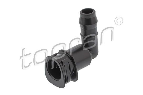

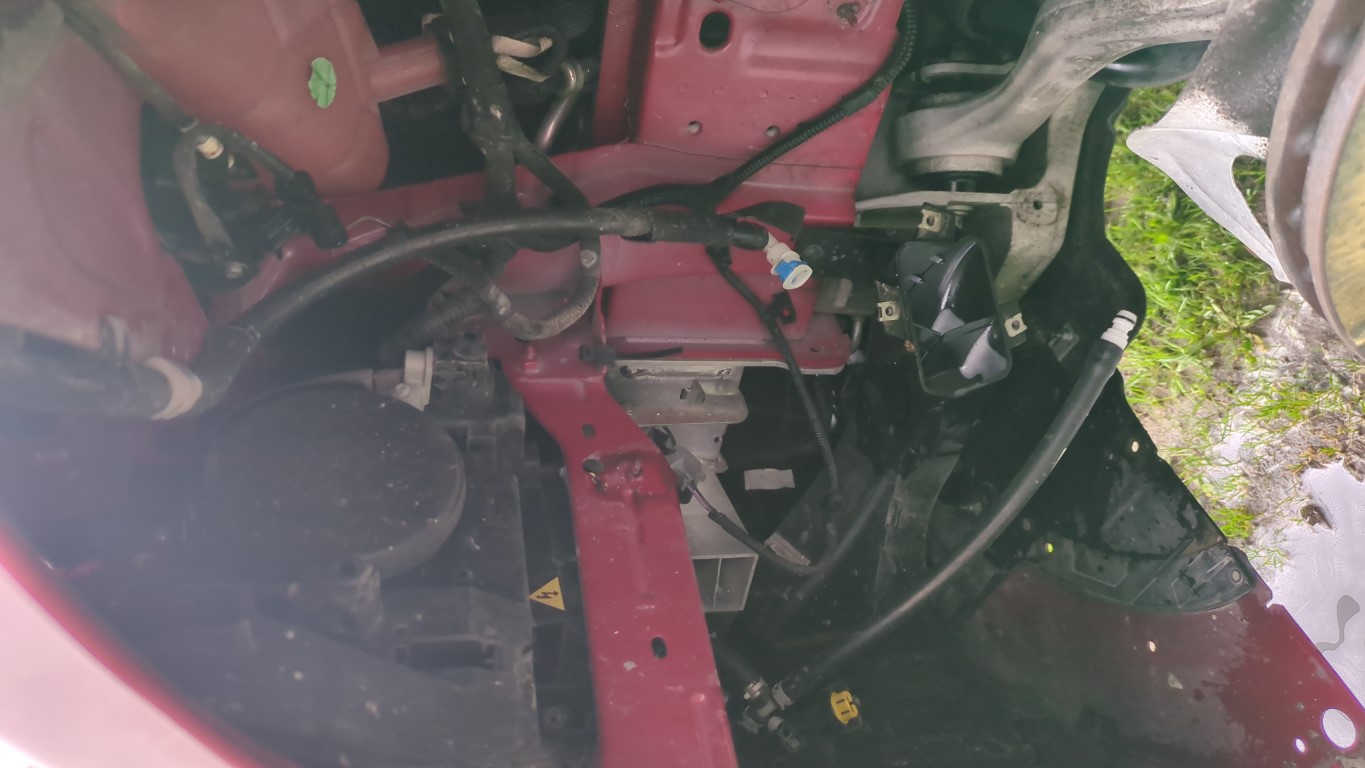

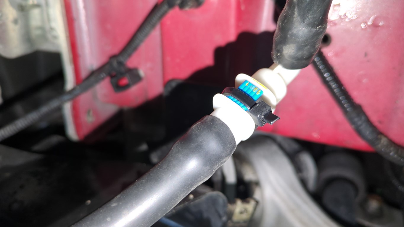

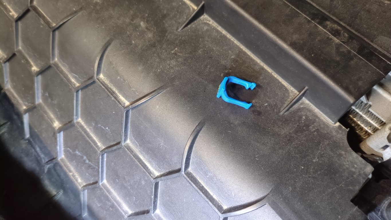

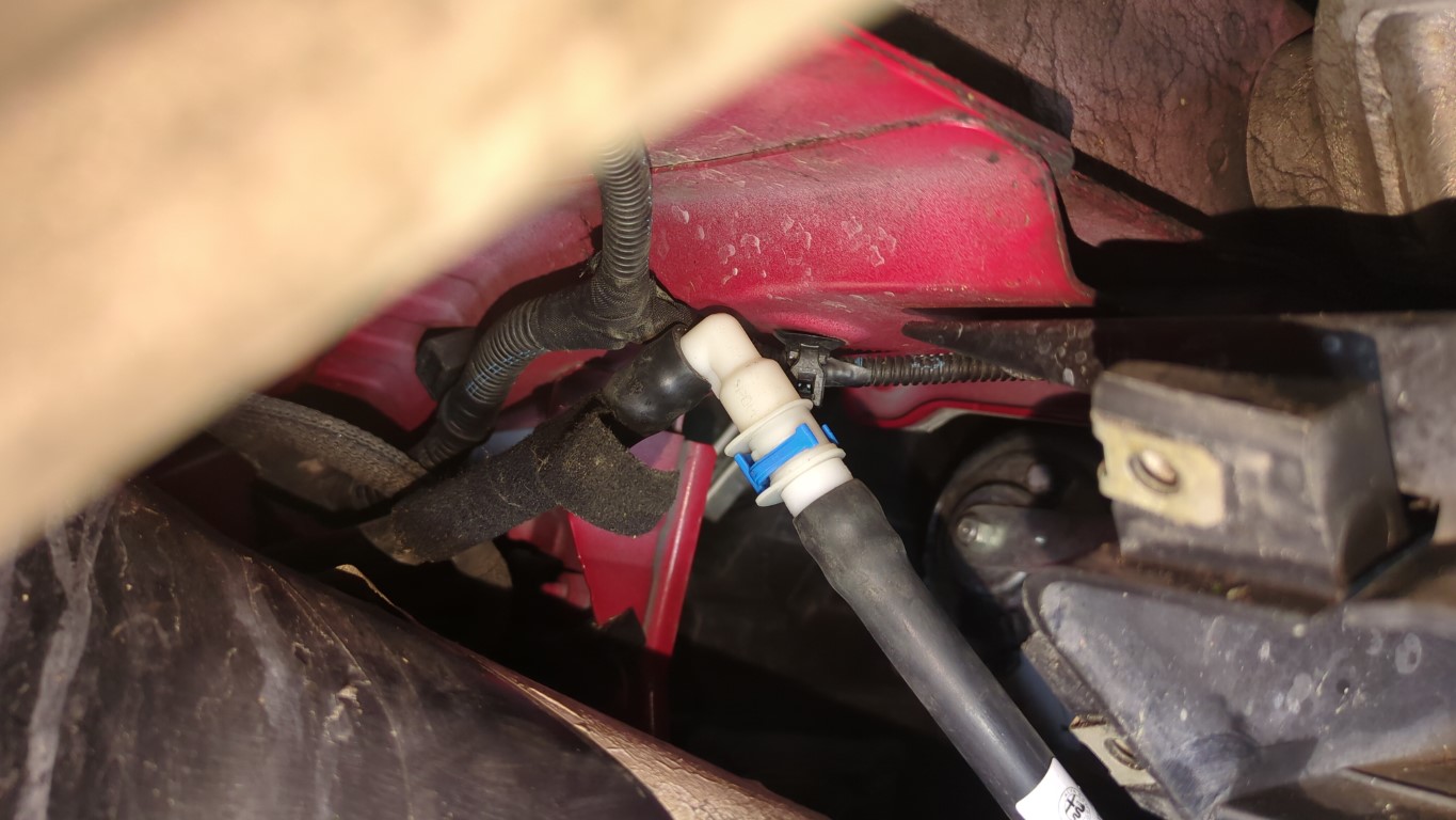

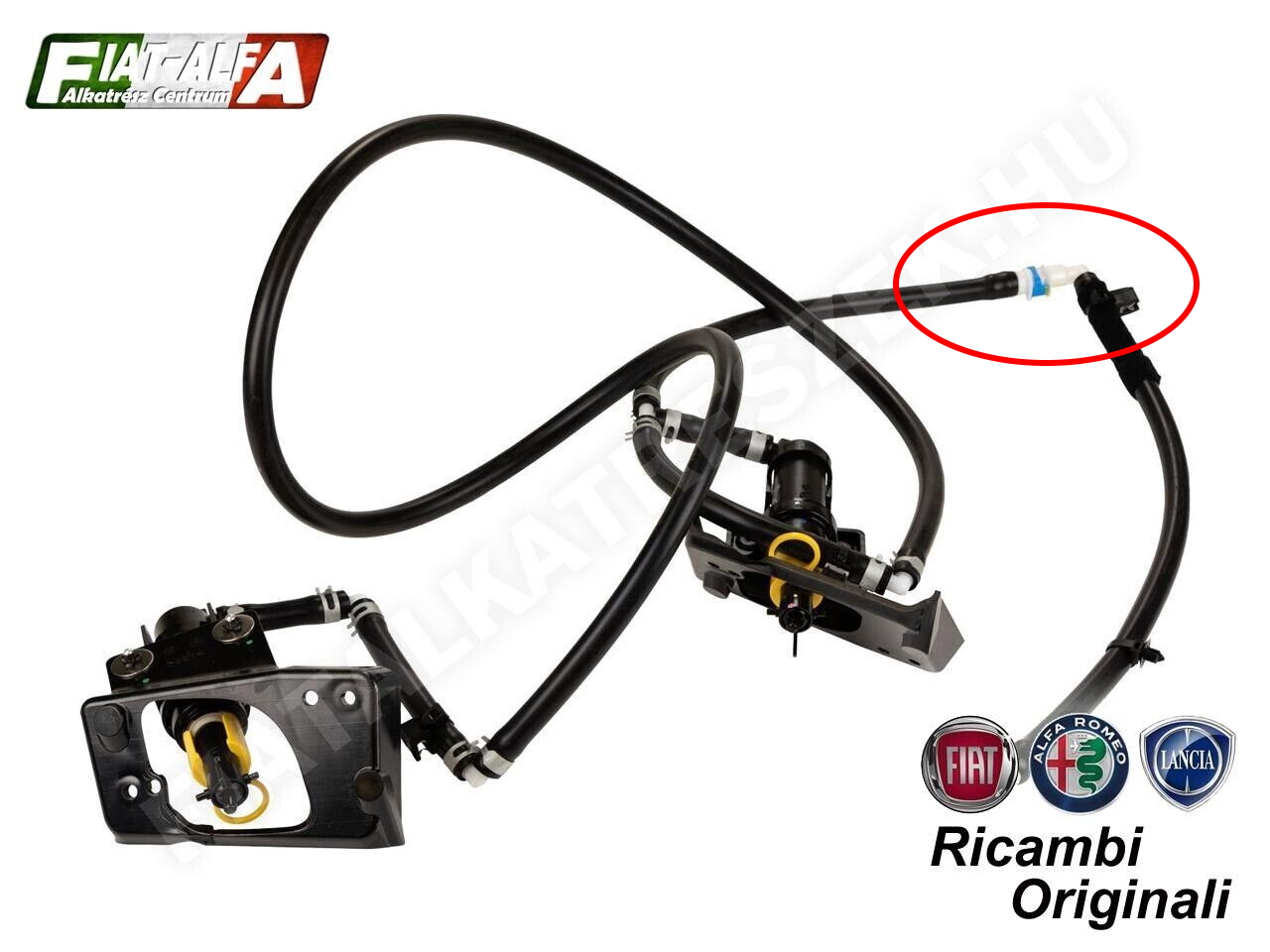

Na G sa mi sustavne rozpaja rychlospojka ku xenonom a vytecie mi cela napln... Pri natlakovani odstreli modra poistka a uz je to. Pristup zly, len spodom cez plasty a ruky dorezane. Potreboval by som niekde zohnat ten hadicovy protikus do L-kolena. Musi to mat na sebe O-kruzok. Koleno je bezne za 2 E, ale protikus nikto nema. Samozrejme mozem tam dat pevnu spojku, ale kvoli autenticite by som radsej original funkciu.

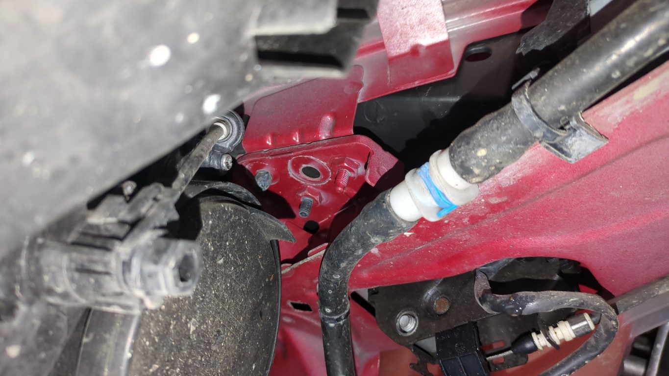

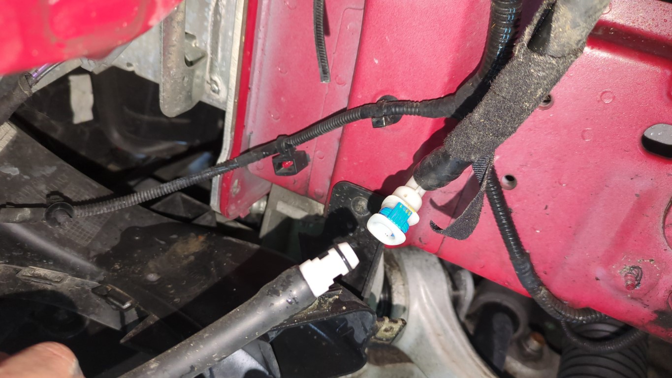

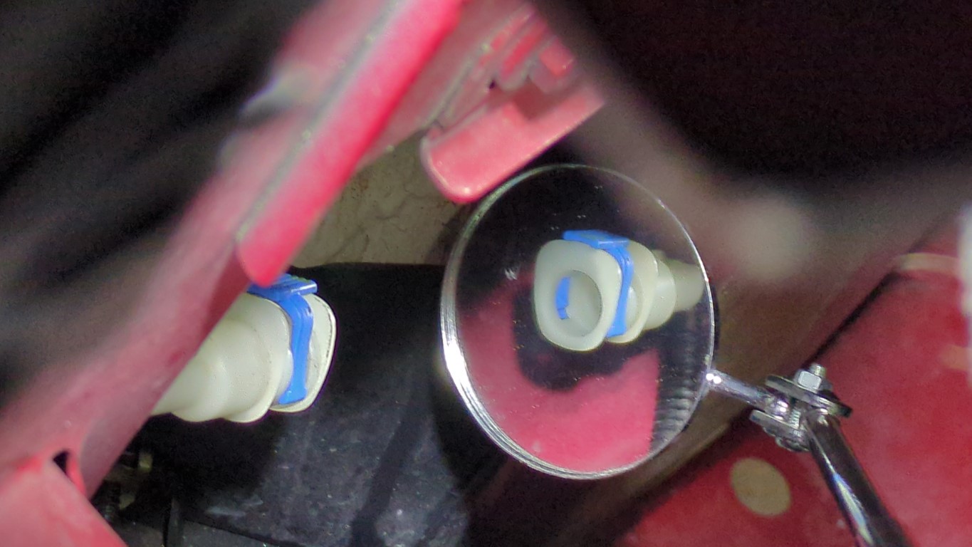

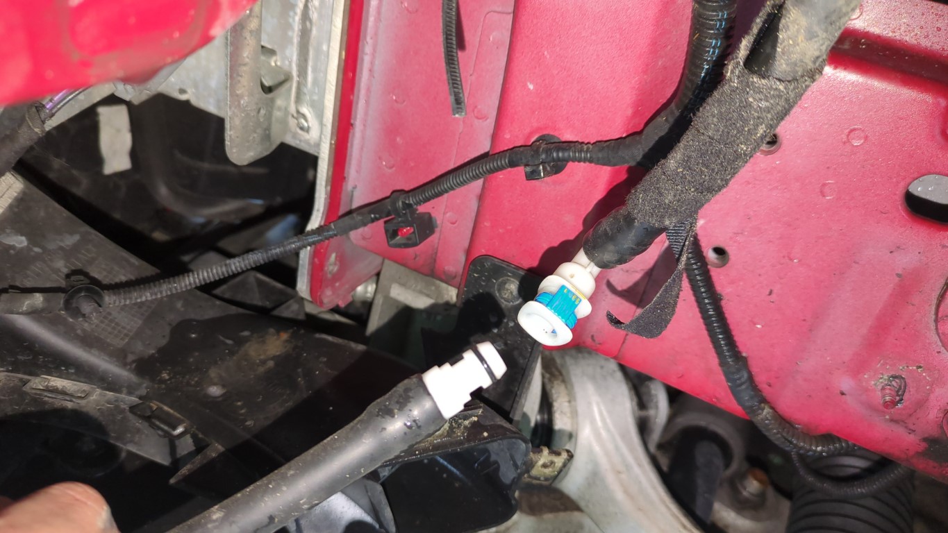

Tak nic, otvor v podblatniku urceny na vymenu ziarovky je prilis vysoko, takze cely plast musi ist dole. Poistku som teda len zatiahol paskou, a rovnako tak aj druhu, ktoru som este nasiel po trase hadicky.
