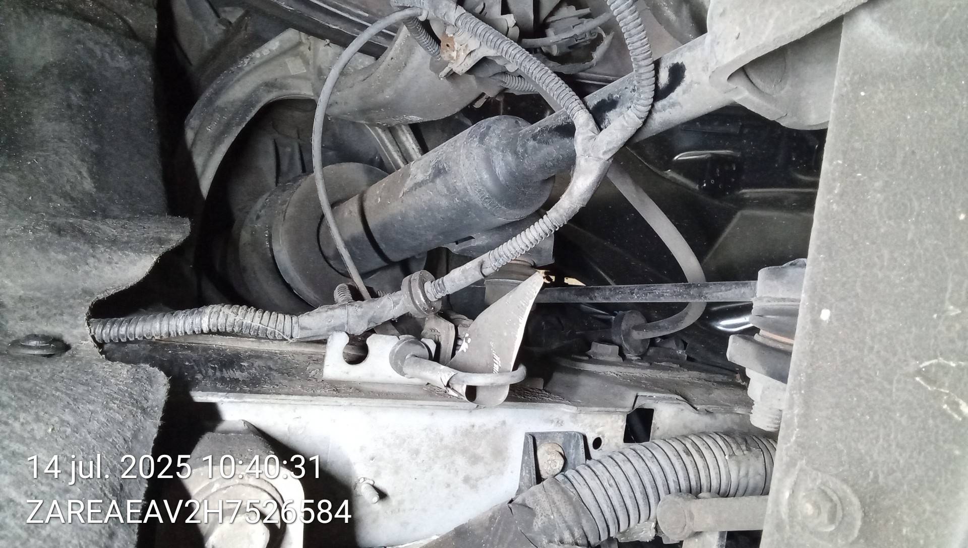

Spojka a převodovka
Problém: Spojka je vadná, auto nejede.
Oprava: Vyměnit spojkovou sadu, vypínací ložisko a všechny související díly. Také vyměnit setrvačník.

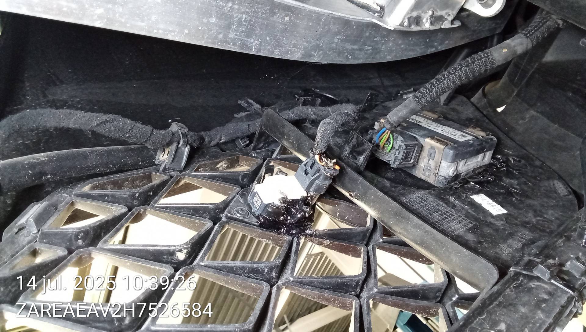

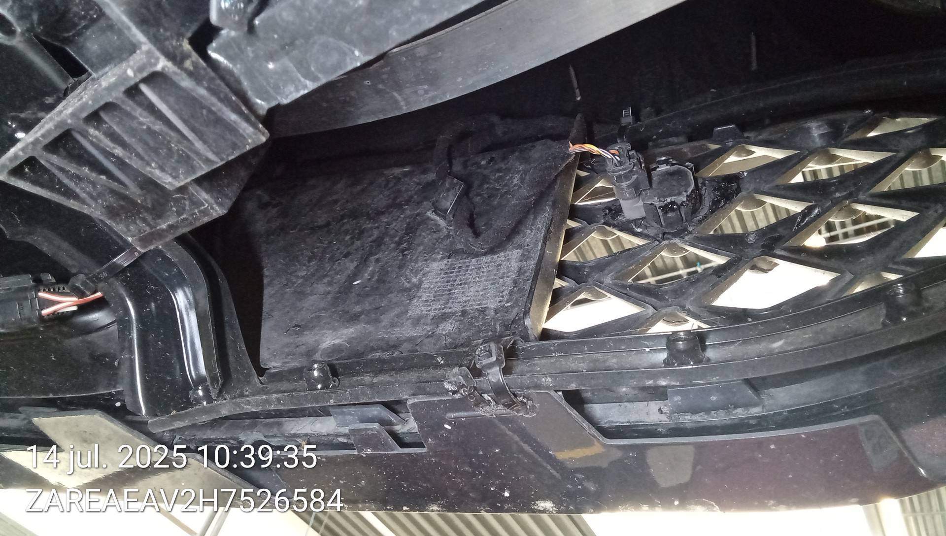

Parkovací asistent
Problém: Nepracující parkovací senzor a displej; výměna senzoru komplikovaná utěsněnými díly nárazníku.
Oprava: Další diagnostika a oprava.

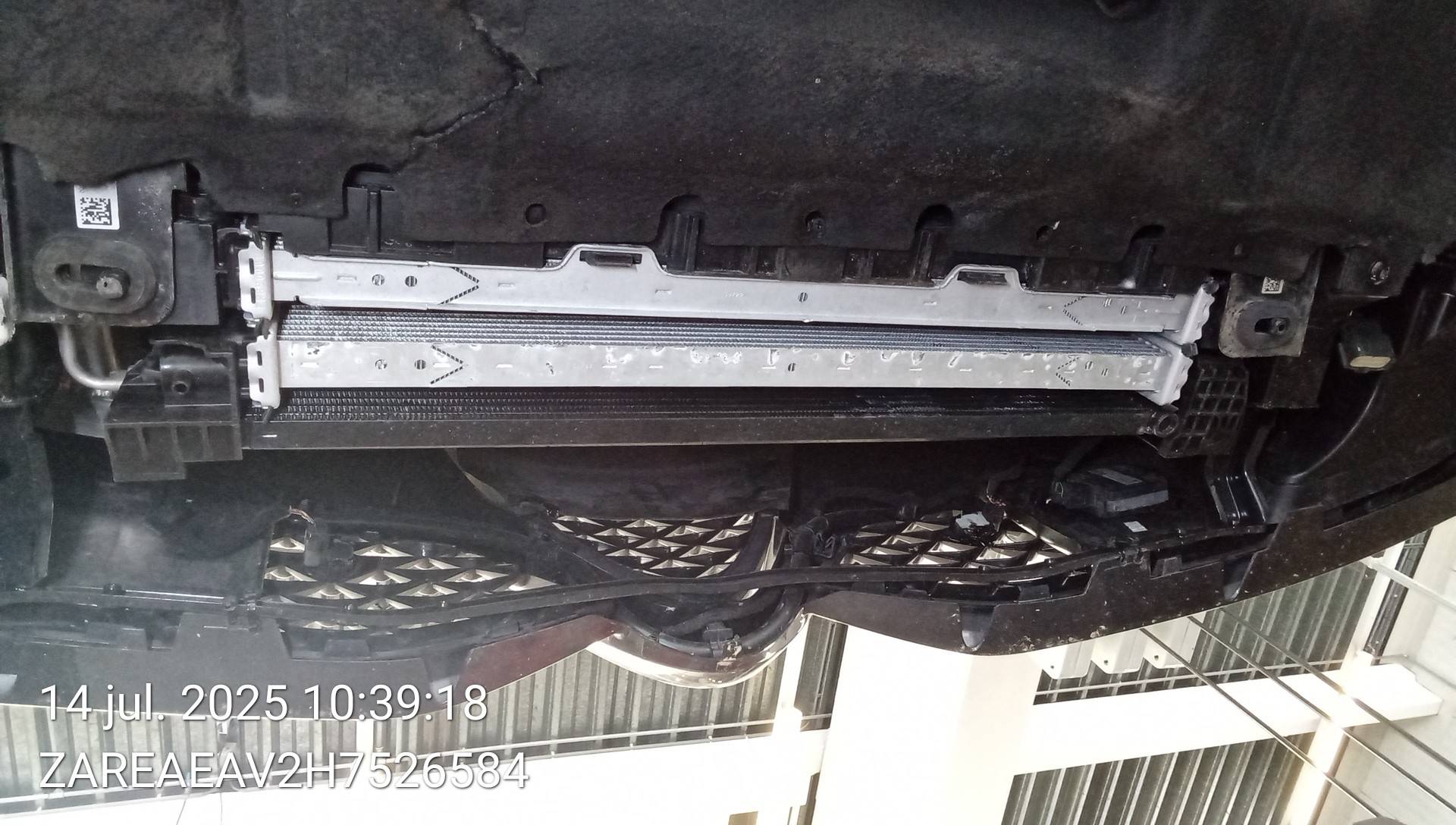

Karoserie a exteriér
Problémy: Volné boční prahy, poškozené spoje karoserie, chybějící spodní díl předního nárazníku, volně visící zástrčky.
Oprava: Oprava nebo výměna poškozených částí karoserie.

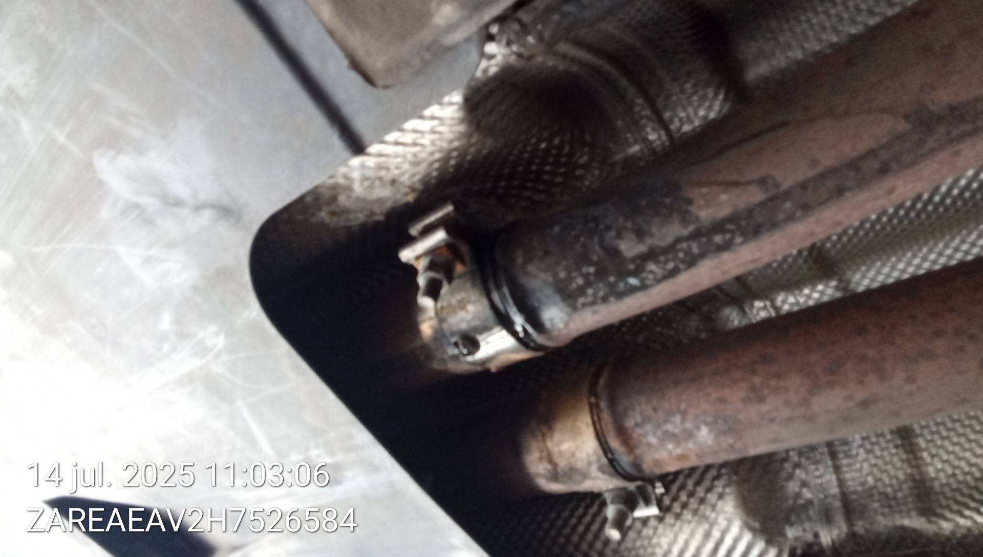

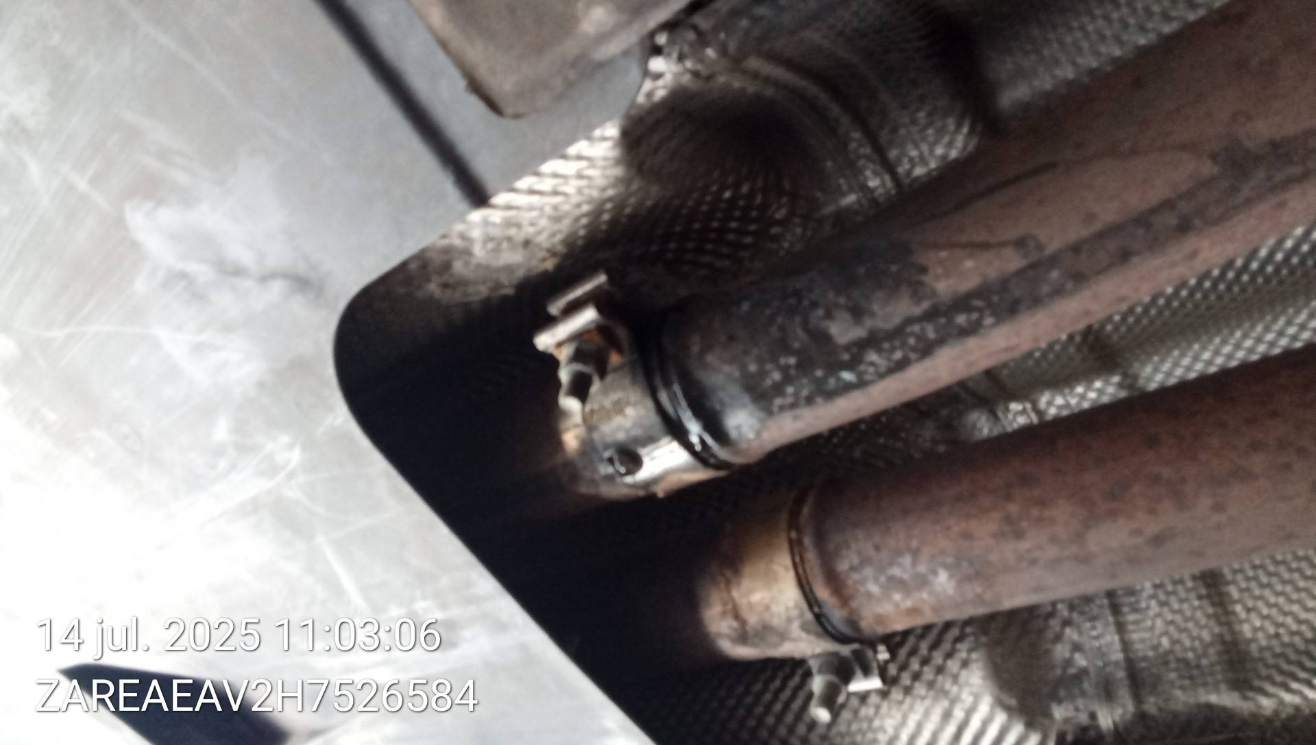

Výfukový systém
Problém: Únik na spojce svorky.
Oprava: Správně namontovat a utěsnit svorku při výměně spojky.

muj tip je BodyComputer... Nejspis to auto delsi dobu nekde stalo a dostala se do nej vlhkost a bude treba ho nejspis vymenit ... tohle je oprava za nejakych 20 - 30 tisic za ten body computer. Vubec to ale nemusi byt pravda. Nicmene tohle muze potkat kohokoli z nas protoze ta jednotka je mizerne umistena.
- Parkovaci asistent... nefunkcnost asistenta muze souviset s vadou ridici jednotky v BodyComputeru

- Netesnost na vyfukovem systemu... vymena svorek, pripadne oprava na vyfuku nebo vymena potrubi je prkotina
