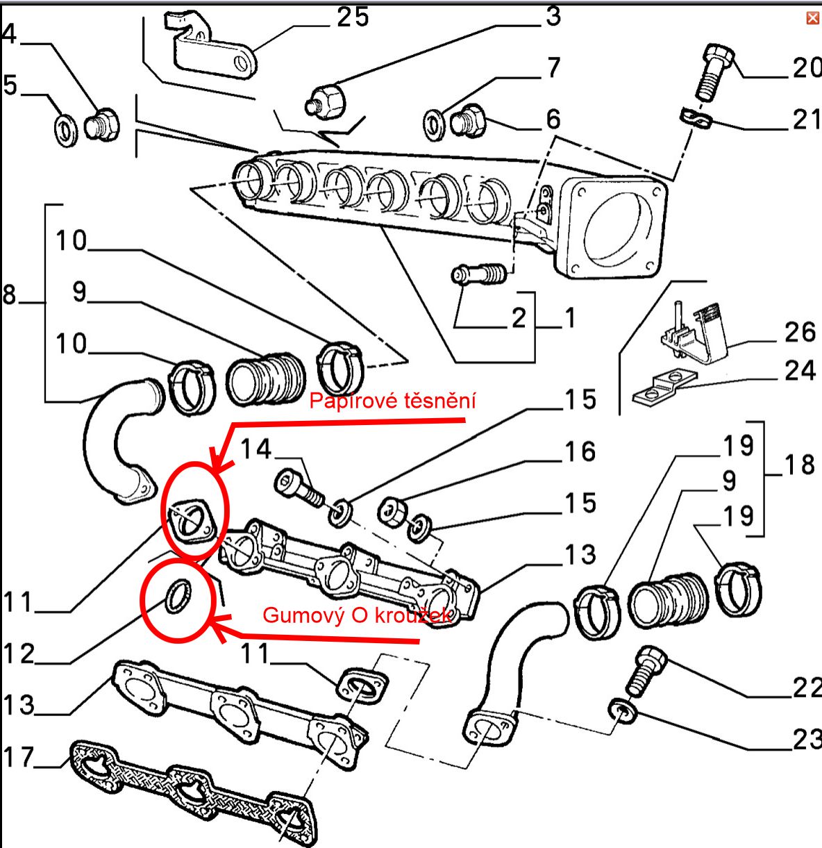

Dle eper (přiložený obrázek) bych měl mít jako těsnění těch sacích chromovaných kolen dolní přírubu těsněnou jak O kroužkem tak tím papírovým těsněním každé příruby.Celkem tedy 6 O kroužků a 6 papírových těsnění.V reálu když jsem to rozebral, tak jsem tam měl jen ten O kroužek na každém koleni což je u turba i logické.Nevím proč bych měl mít O kroužek a na něm ještě plácnuté papírové těsnění.Jak to má doopravdy být?Dle eperu bych tam měl mít obě těsnění.Mně se to zdá divné.Můžete mi někdo kdo máte V6 turbo a demontoval jste tyhle chromované kolena co tam má opravdu být a čím to máte zatěsněné?O kroužek, jen těsnení a nebo oboje?

Je to alternativa, imho podle roku. Je to tak i u atmosfér. Starší verze mají papírové těsnění, novější pak výkružek v přírubě kolene a o-kroužek.
Takže pokud tam máš O-kroužek a drážku pro něj, tak jen O-kroužek.

Ok, díky za info.Koupím tedy O kroužky.Je to i jednodušší je sehnat.
