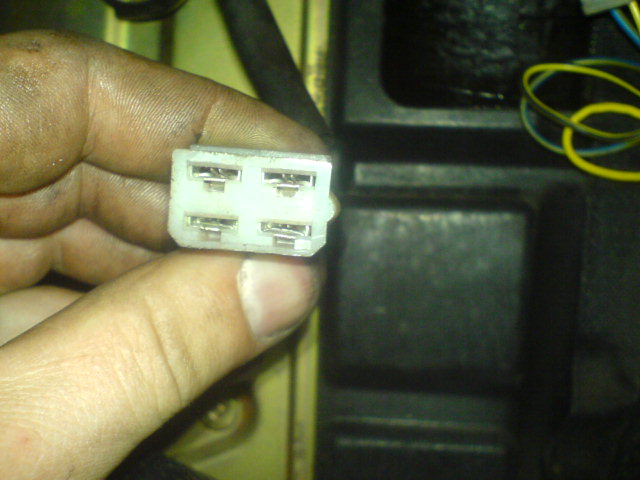

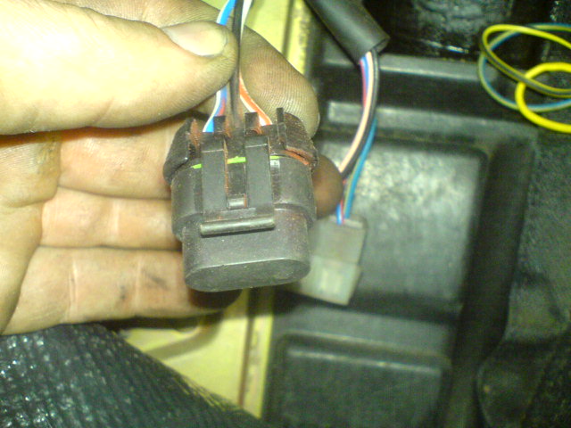

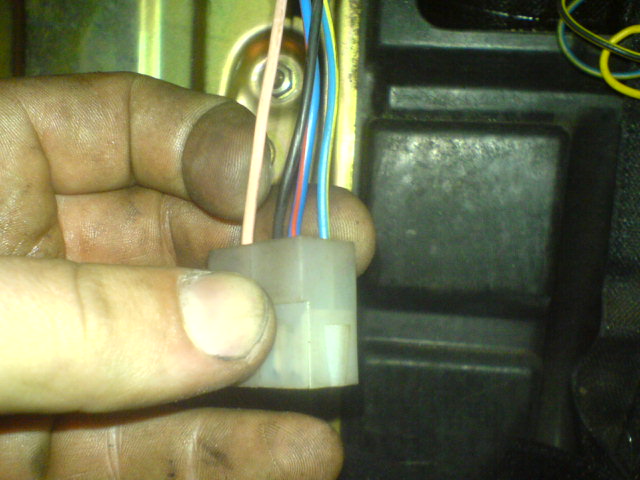

V6 motronic, kčemu je tato zásuvka??

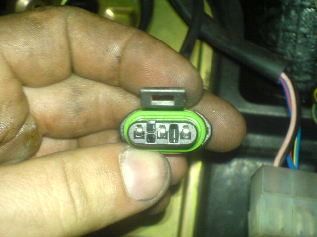

tohle je na vyblikání, že?
Re: diagnostika - zajímavá závada
Příspěvek od zde. » 18.6.2011, sob 15:49
To druhé je na vyblikání, to první nevim.
Příspěvky: 9212
Příspěvek od Hampice » 19.6.2011, ned 20:23
To bílé je viz. naše komunikace přes SZ, čili na "diag" a to první by mohli být airbagy, pokud tam jsou/je. Jinak nevím.
