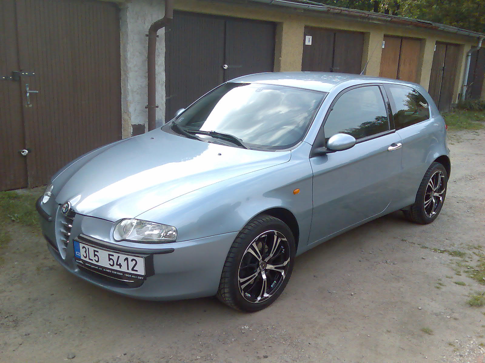

Příspěvek od Maikl.kom » 21.1.2010, čtv 23:30
Já jsem Alfu koupil už sníženou na každé straně o 3 cm a s upravou blinkrů takto:
-blinkr je umístěn v těch plastovejch lištách.
Flatland forewer
Příspěvky: 7423
Re: snížení podvozku
Příspěvek od speedy » 22.1.2010, pát 11:04
Ahaaa, tak konečně už to vim. No tady asi bude taky nějaká přededpsaná výška blinkrů, ale jak jsem psal, nikdo to tu moc asi neřeší. Policajti asi taky věděj kulový, a na technický s tim asi taky nebudou prudit. :smt021

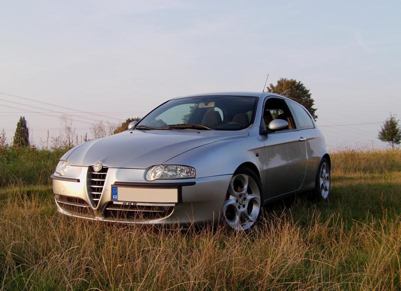

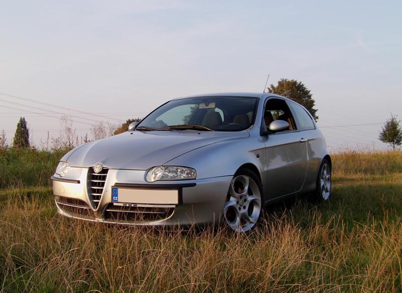

Příspěvek od Petr147 » 12.2.2010, pát 06:22
speedy píše:ty jseš sníženej?
Krapet :D

Příspěvek od speedy » 12.2.2010, pát 18:47
Petr147 píše:
Krapet :D
o kolik? a od koho máš podvozek?
Příspěvek od Petr147 » 12.2.2010, pát 18:53
to tam bylo, když jsem to koupil, musel by to změřit a na výrobce se pokusím poptat, když se budou dělat kotouče
