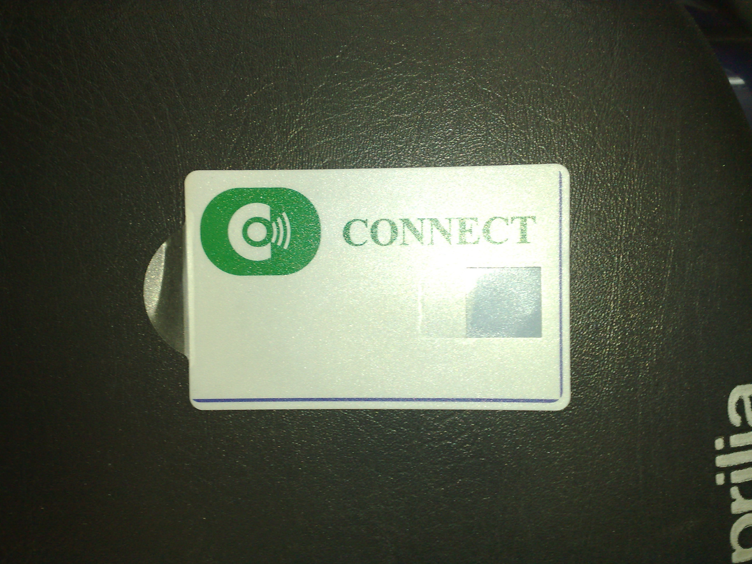

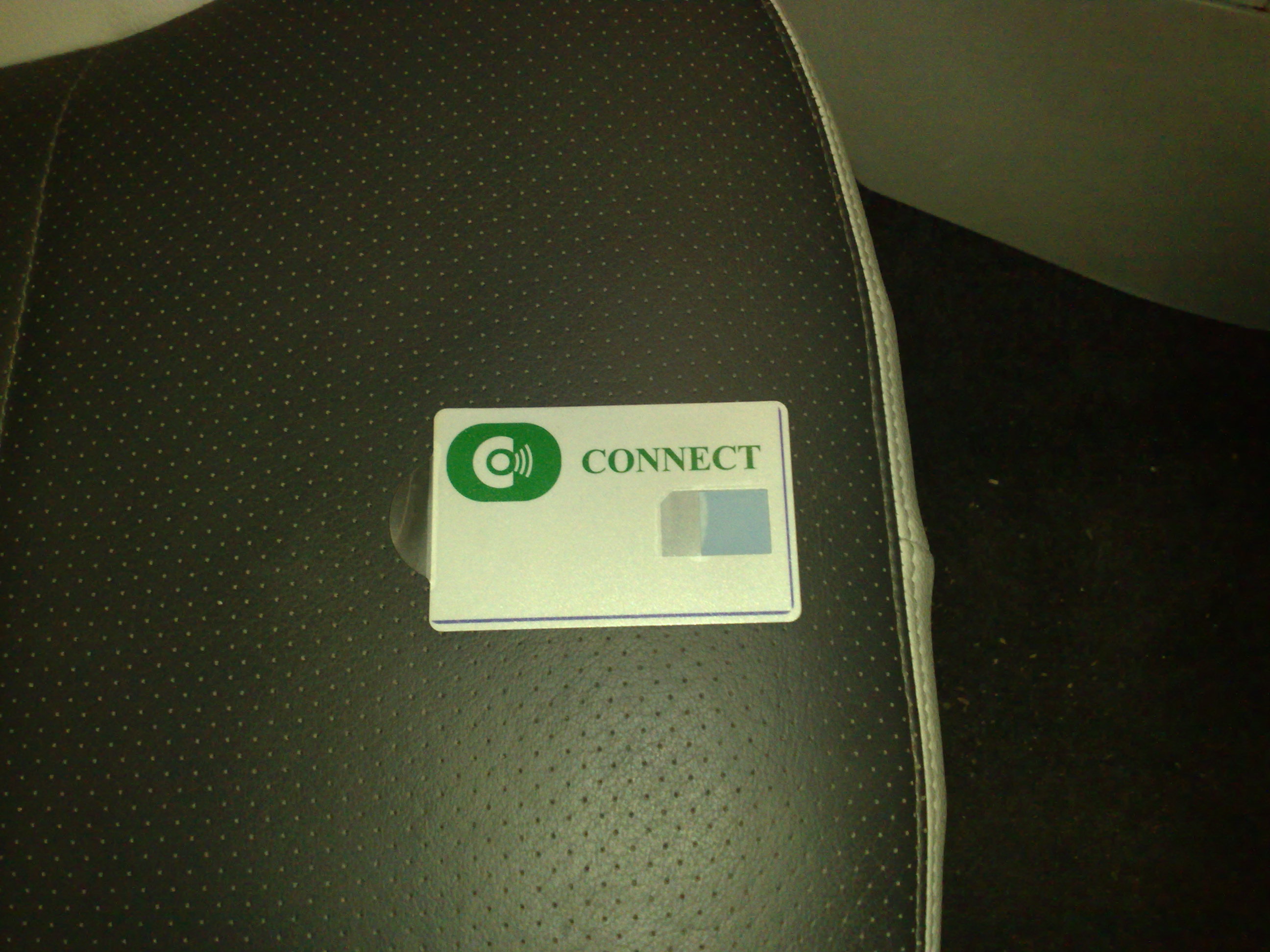

U Stila na to mam takovej adapter, mozna to pujde nekde sehnat. Hodim sem za chvili foto.

Ten adapter je prave na malou SIMku. Z druhy strany je znak Fiatu, takze je to original ke ConnectNAV+. Ale snad to pujde sehnat i jinde.

No nevedel sem kam to polozit aby to slo dobre vyfotit a nechtelo se mi s tim z garaze no...
Zkus to udelat stejne jako je ten original. Z jedny strany to muzes prelepit uplne a ze strany kontaktu to prelep nejakou folii jen na kousku. Pak tam SIM kartu pohodlne zasunes. Ale nezapomen, ze aby Ti to fungovalo musis nejdriv vypnout mobil. Teda pokud to chces provozovat s dvema SIM na jedno cislo.
