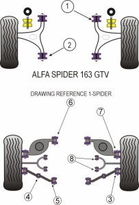

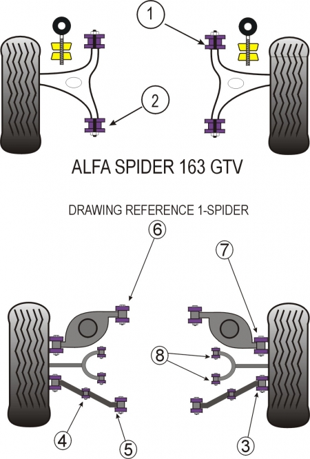

Re: GTV/Spider zadni naprava
Který číslo na diagramu Powerflexu je ten unibal pro Mercedes? Dík.Kůrkyn píše:však já se taky nehádám. Jen jsem si opravil ramena doma a ušetřil jsem asi 20.000 za nová. To mě baví.
Nevím jaký diagram, prostě u kol jsou unibally, jsou stejný i na 166 do z. těhlice.
To vím, ale podle obrázku, který powerflex ho supluje. Chci něco zkusit.
DíkKůrkyn píše:7 a 3
