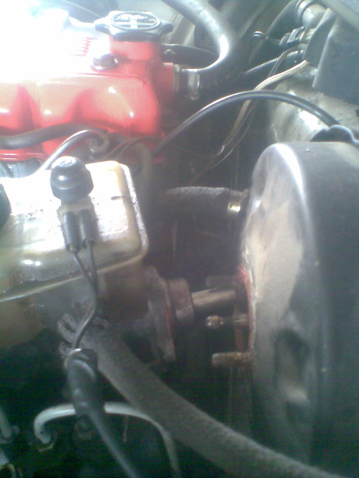

tak dneska som mal oddeleny brzdovy valec od posilovaca. bez valca chodil pel dobre(iba s posilovacom) nic sa nezasekavalo... Jak som mal vyndany valec, sundal som z neho naobku, precisitl nakolko tam bol usadeny bordel, skusal som stlacat ten piestik vo valci pomaly, rychlo, prudko odrazu a ziadne znamky vady nevykazoval. Ziadne divne zvuky, piestik siel vzdy az na doraz. Nahodil som to spatky a detto. ten skurvy pedal aj tak robi kktiny.

Zkus ten válec rozebrat a uvidíš...
