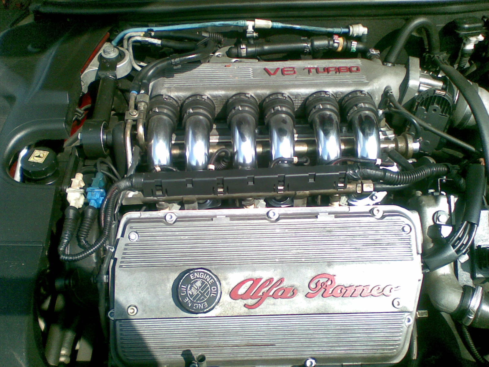

nejsem zase extra mechanik takže mohl by si mi nějak nafotit co bych měl sundat a oddělat abych tam měl přístup k tomu???
Tam není 17tka klíč??
myslel si tohle:
Subaru G3X Justy 1.316V 4*4
Fiat Croma 2.4JTDm Emotion
Re: Výměna svíček na 166 V6 T.B
Příspěvek od Kůrkyn » 22.6.2009, pon 20:44
není na tom nic složitého, musíš sundat tu baňku, co máš na obrázku se třemi hadicemi. Drží na dvou šroubech na 5 mm inbus klíč. Jestli jsou tam svíčky, které mají být, tak jsou na klíč 21 mm. (ten menší je 16 mm) Měly by tam být svíčky Golden Lodge 25 HL. U své jsem dal ekvivalent NGK, protože jsem nemohl originály sehnat a mám pocit, že na ty staré to jelo líp...

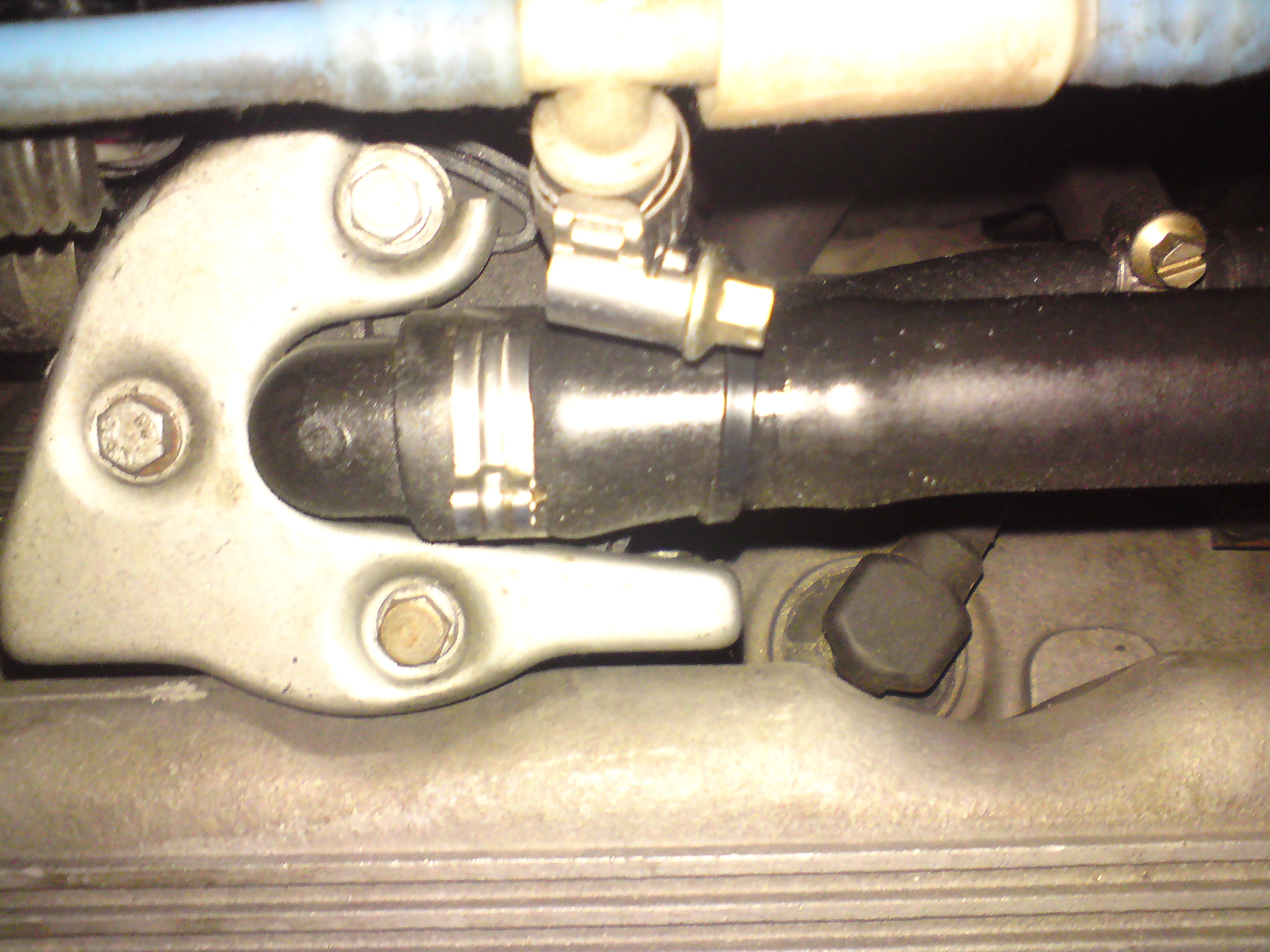

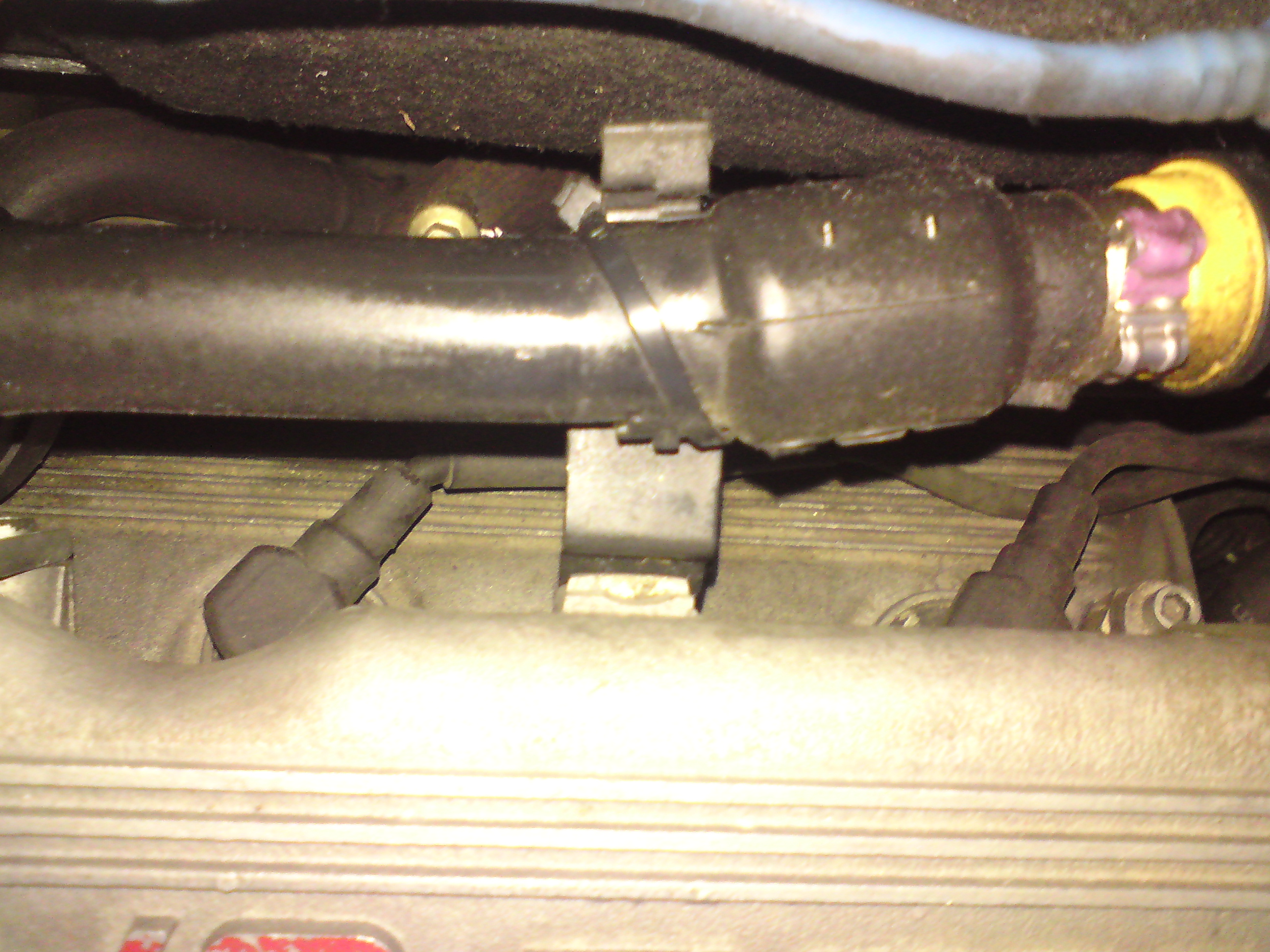

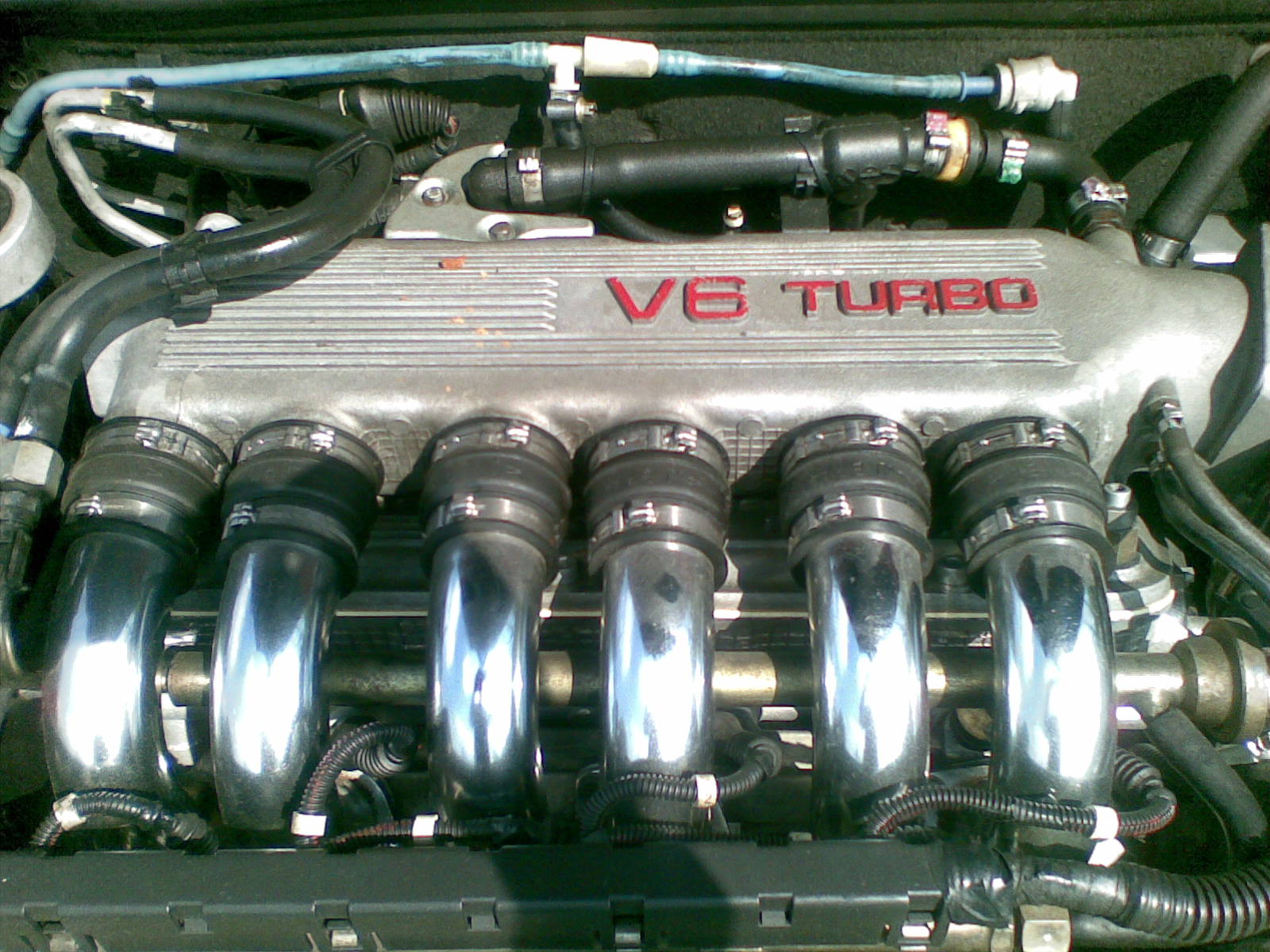

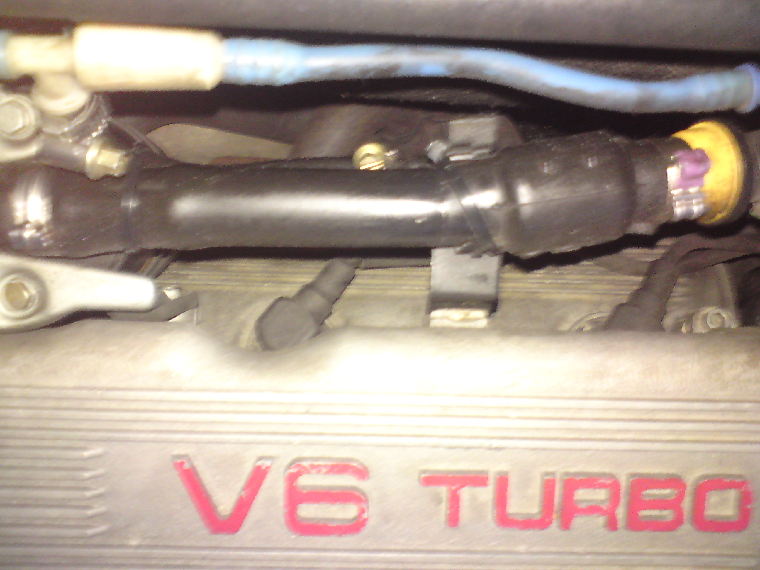

Příspěvek od Ondrus84 » 22.6.2009, pon 23:05
Tak tady mám lepší foto.ALe měl si pravdu,asi to půjde. jinak v manuálu jsem se dočetl,že každých 20tis.km by se měli dělat vůle na ventilech. Co si o tom myslíš?? není to přehnané?? Poznám že to je rozhozené???
Příspěvek od Kůrkyn » 23.6.2009, úte 08:32
Jo, půjde to, jen vidím, že tam máš trochu modernější koncovky i na levé řadě válců a jinak uchycený výparník, ale to ničemu nevadí. Ventily by se měly seřizovat, sací podložkou a výfukové seřizovacím šroubem. Na výfuku je vůle 0,3 a sání 0,5 mm. Kvůli výměně podložky se musí vyndat vačka, tzn. shodit řemen alternátoru včetně rozvodového, nové těsnění pod víko ventilů 2 x 440,- Kč + 6 x těsnění kolem otvoru pro zapalovací svíčku po 270,- Kč, těsnění pod kolena sacího potrubí, těsnění za škrtící klapku. Svíčky Golden Lodge 25 HL stojí asi 300,- Kč kus. Tedy za servis na motoru po 20ti bez výměny oleje = materiál + práce cca 6000 - 7000,- Kč. Olej by se u turba měl měnit každých 10 000 km.

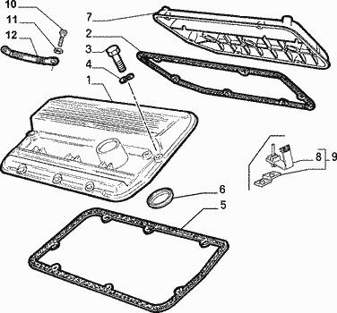

Jinak prosimtě myslel jsi těsnění z obrázku čísla 5,6,2???
Ta 6tka se dá asi koupit jen u Alfy,že?? jinak ty dvě jsem se díval po netu a našel jsem i levnější než je cena originálu.

Zdar, těsněnní 5,6 a 2 jsou nutná, vůle ventilu je předepsaná 0,475 - 0,5 mm, ale 0,025 mm je spárovou měrkou neměřitelné, takže to znamená, že měrka 0,5 mm musí jít vložit ztuha - akorát. Těsěnní by se dala sehnat levnější, to, co jsem psal jsou ceny originálů. Jsem z Pacova, do Brna je to asi 150 km po dálnici.
