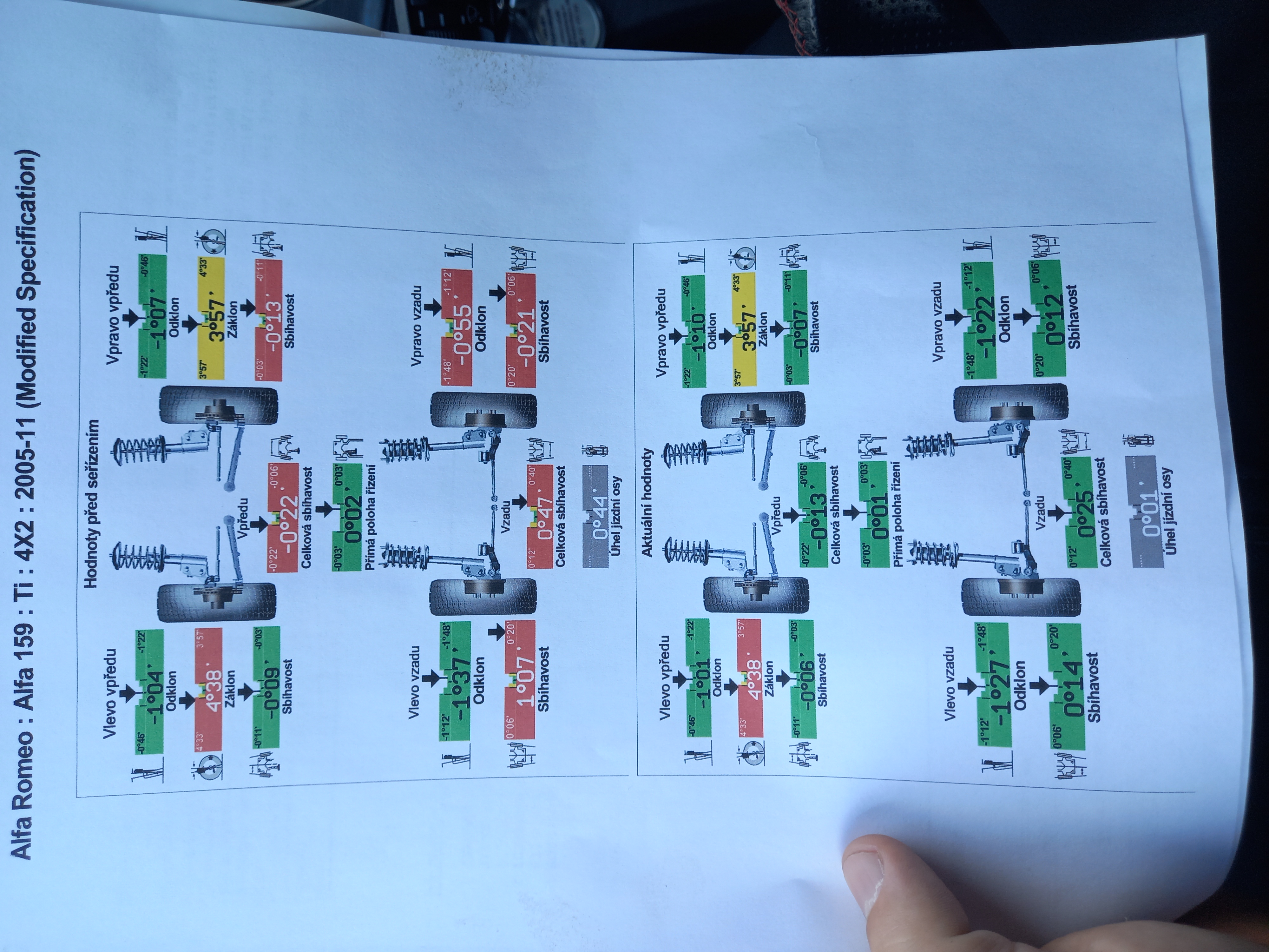

Nevíte někdo jaké hodnoty nastavit při geometrii AR 159 SW 2,4JTDm aby se nesjížděli pneumatiky z vnitřní strany? Někde jsem to tady četl ale nemůžu to již najít. Díky.

S tím jsem si užil své
. Nyní je snad vše OK, sleduji každých 500 km. Pošli mi na sebe mail, já zkusím hodnoty, co mám nastavené, někde najít a pošlu

Dnes jsem přezul na zimní a hned nechal udělat geometrii. Kulové čepy jsou mohutné na 24 klíč, ale jinak šlo vše v pohodě
mám vše O.K.

Bude to stejný jako u všech Alf, tudíž místo psané rozbíhavosti na předku bud 0° celkové sbíhavosti nebo pokud to nepomůže tak 1až2mm sbíhavosti na předních kolech. S odklonem se nic udělat nedá.

Musím potvrdit to, co se tady píše. Dopředu jsem věděl, že mají AR159 problémy s geometrií, resp. hlavně se sjížděním vnitřků gum. Taky jsem si ale myslel, že se mi to jako majiteli na předek lehčí benzínové verze vyhne, protože třeba v SRN nebo Anglii s tím měly problémy téměř výhradně diesely.
Ale po necelém roce a cca 11000 najetých km jsem si všiml, že mi vepředu vnitřky rychleji ubývají. Protože se jednalo o 19´, kde je cana 7000 Kč za kus, docela jsem se zděsil
Zajel jsem na nejmodernější geometrii, co u nás je, ale tam zase neměli míry na verzi Ti, které se od standardní 159 celkem dost liší. Dodal jsem mu je ze servisky. Po nastavení jsem se zděsil. Nebyl snad jediný parametr, který by s údaji v servisce souhlasil, většinou se výrazně lišil. Technik mi vše nastavil podle předepsaných dat, hrabal se s tím snad hodinu. Jak píše Milan, tak velký klíč ještě nikdy nepotřeboval a jak píše Radim - s odklonem vepředu se prý nic dělat nedá, je to napevno z fabriky, ale to bylo naštěstí v normě.
Teď tam mám zimáky 17´, tak sleduju a po zimě uvidím, jestli jsou ty údaje ze servisky správné nebo jestli to ti trotlové blbě nastavili už ve fabrice. Nebo nakonec nastavím to, co píše Radim...

Já nevím jak u Alfy, ale většinou dělají servisní manuály konstruktéři. Ty když se vezmou něco do hlavy...Problém s předníma kolama se táhne od modelu 155,přes 156,147 až ke 159-tce. Asi nebude náhoda, že předepsaný hodnoty jsou stejný jako pro model 75, kterej, ale měl zadní náhon a jiný odklony předku.. Někdo nám zaspal a z toho zlýho snu se nechce probudit.

Ahoj, přední zaklon upravím tím, že pohnu nápravnicí?
