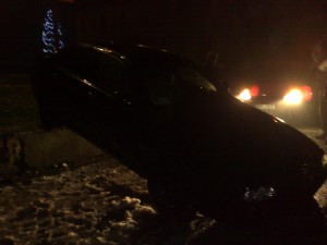

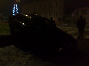

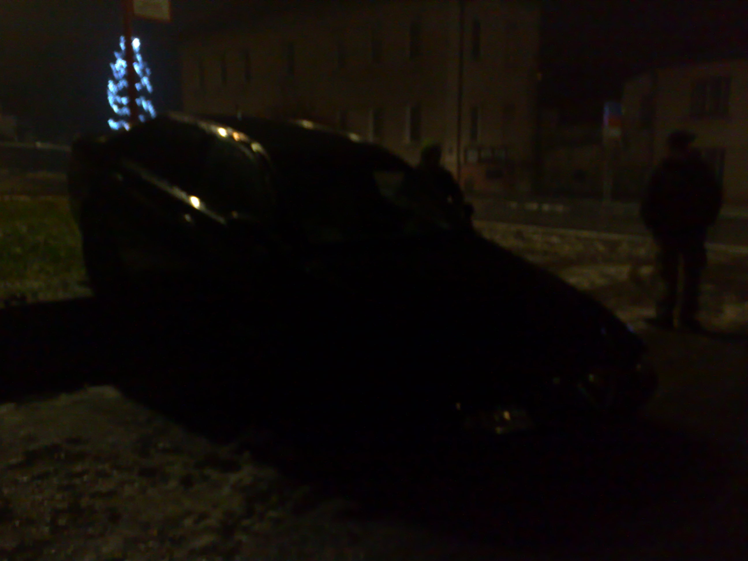

...no taky bych to měl už udělat....už mi skoro vůbec chlapci nebrzdí...takhle to dopadlo...lidi mi u nás řikaj autosalónista;-) ...naštěstí nikomu se nic nestalo! Zatáhnu ručku klasika nastartováno a jdu si pro cíga do hospy. Vylezu ven a auto nikde! Alfička si prostě sjela kopeček a vyhla se všem lidem autům a značkám a zustala zadníma kolama na půlmetrovém tarasu předek to skočil. Štěstí jako děv.a.... alfaromeo1
