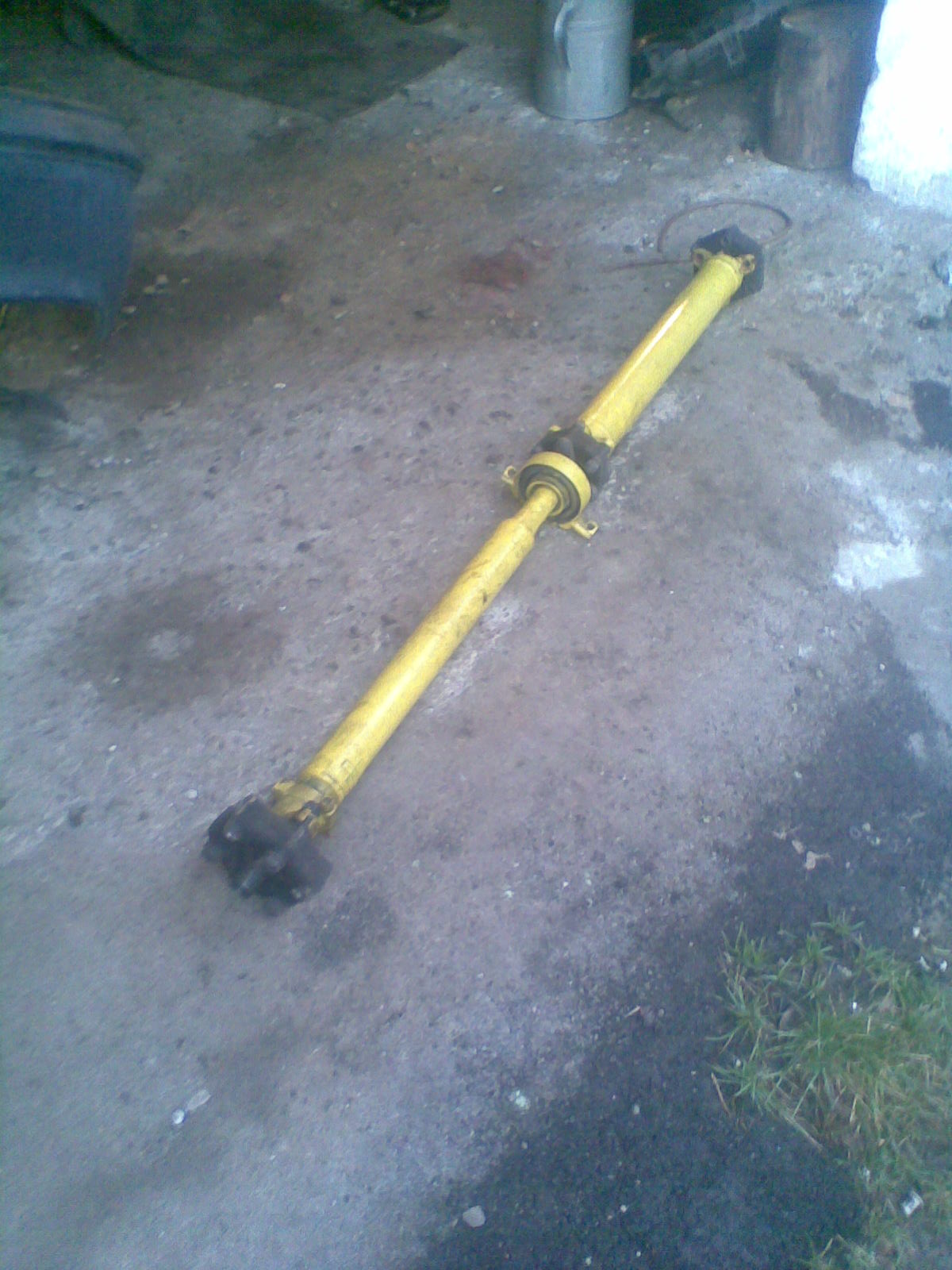

Příspěvek od Milano75 » 28.10.2009, stř 22:41
zdravím, tak mám tu takovej problémek s kardanem
ten problém je hlavně o penezích
jde o to že se mi nechce vyhazovat cca 3500kč za středovou HSku, když lze koupot za 700kč, problém je v tom, že ta lacinější je o něco tlustí a tudíš mi prodlouží kardan, takže nevím co s tím
některý kardany tam mají tu lacinější a na V6ky se dávaj ty drašší
ještě jsem to přesně neměřil - zatím jen tak spekuluju
ten žlutek kardan je z alfy 90 2,4TD
na svý alfě mám kardan z QV

Tusim na V6 a teda aj na TD je prvy diel kardanu - prva HS upevnena na tom tisichranane, ktory sa nasuva na zotrvak nie? Asi je to dane tym, ze ten tisichran mozes trosku posuvat a potom ho az dotiahnut, mozno sa mylim... Chapes co myslim?
75 3.0V6
Re: Kardan
Příspěvek od Milano75 » 29.10.2009, čtv 06:36
misokgb píše:Tusim na V6 a teda aj na TD je prvy diel kardanu - prva HS upevnena na tom tisichranane, ktory sa nasuva na zotrvak nie? Asi je to dane tym, ze ten tisichran mozes trosku posuvat a potom ho az dotiahnut, mozno sa mylim... Chapes co myslim?
vím, ale to ti je k ničemu, protože tím změníš vzdálenost přední HSky od motoru a problém, je že středové uložení ti zůstane pořád na stejném místě a tím pádem i když předek zkrátiš nebo prodloužíš tak zadek kardanu bude pořád stejně dlouhej
ale teoreticky by to tak mohlo jít jen se na to budu muset pořádně mrknout

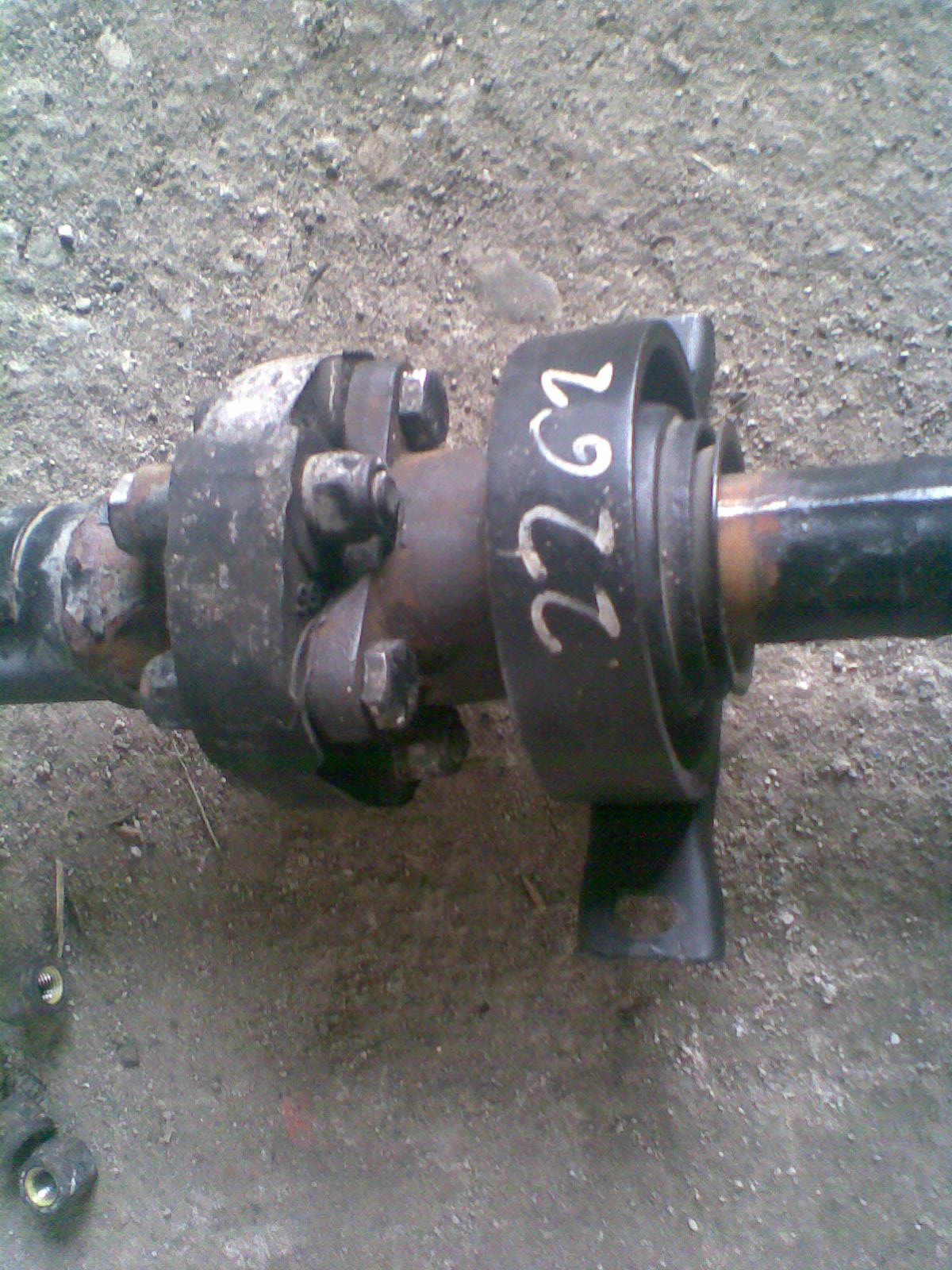

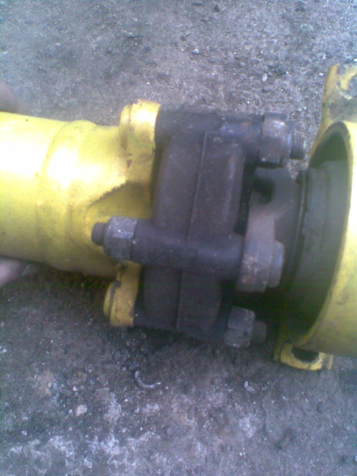

tak se nepletly a speltl jsem sejá, to sem myslel, že o kardanu už vím vše, je to tak- středové HSky nejsou stejné, abych pravdu řekl tak netuším jak sem na to přišel
u tlustčího kardanu jsou koncové HSky větší a středová je menší oproti slabšímu kardanu
zaměnit to tedy nelze
i když záleží na typu kardanu, co sem měl 2,5V6 tak tam byla ta hranatá Hska a tu kulatou sem našel až na V6
schválně se mrknu jestli tam nemám tripody z jinýho kardanu a zkombinovat ho
těžko říci, která HSka je pevnější- jestli kulatáá nebo hranatá
jinak rozteč dvou šroubů na tripodu je u menší cca 70mm a u větší 85 mm

Příspěvek od Kůrkyn » 31.10.2009, sob 16:13
Silnější kardan se taky pozná podle ložiska - má vnitřní průměr 30 mm, kdežto spalbší kardan má ložisko 25 mm. Takže středové hardyny zaměnit nejdou, v katalogu je chyba.

Příspěvek od Milano75 » 31.10.2009, sob 17:23
Kůrkyn píše:Silnější kardan se taky pozná podle ložiska - má vnitřní průměr 30 mm, kdežto spalbší kardan má ložisko 25 mm. Takže středové hardyny zaměnit nejdou, v katalogu je chyba.
s ložiskem máš pravdu ten kardaj je v místě ložiska tlustčí, ale třeba do 2,0 středovýho uložení sem udělla větší díru pro větší ložisko :D
zejtra prohrabu kardany a podívám se jestli tam najdu tripod z nějaký V6ky na tlustčí HSku
správně bych jí najít neměl :)

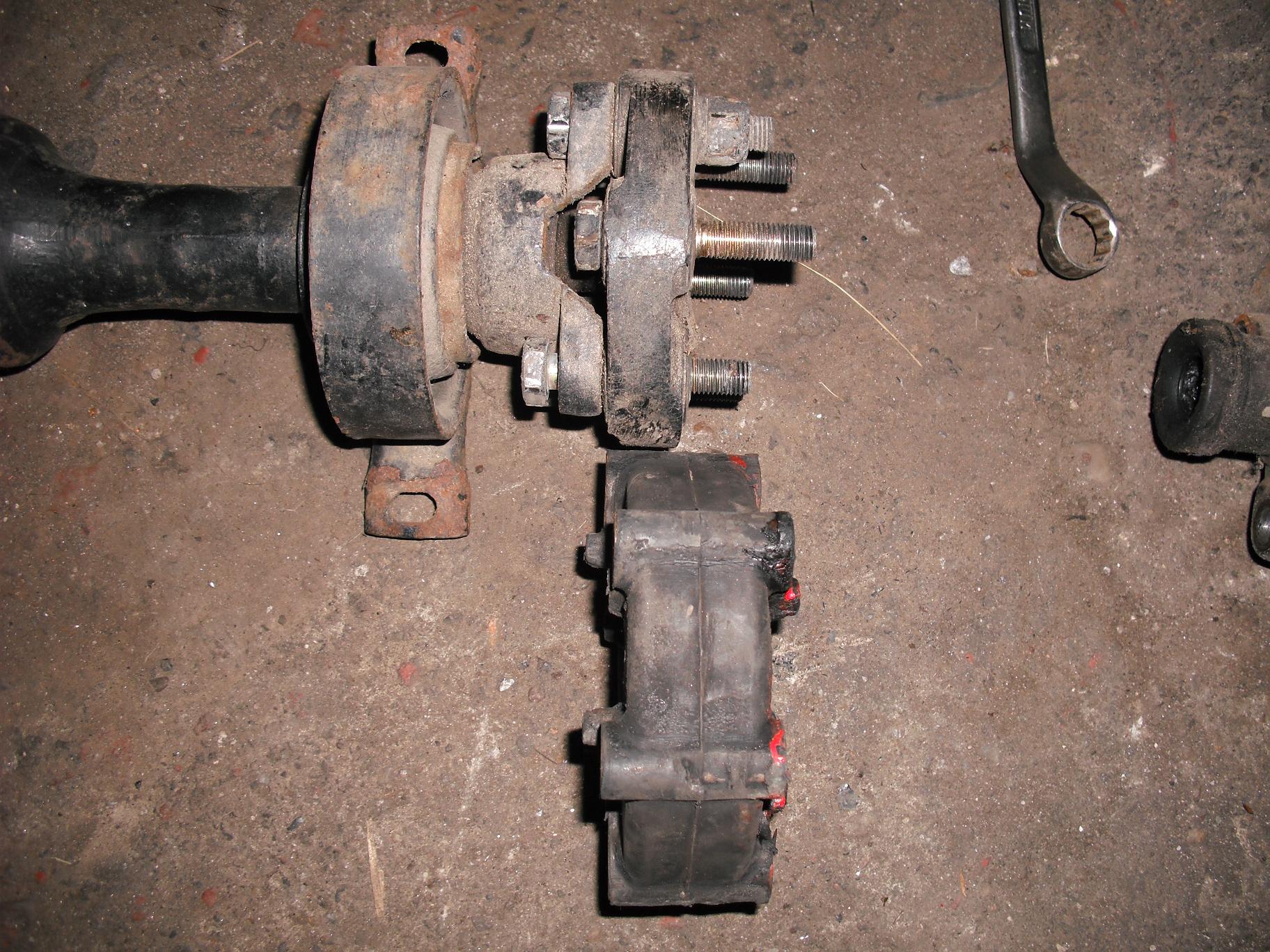

Příspěvek od Milano75 » 15.11.2009, ned 08:05
Re: Kardan
Příspěvek od Kůrkyn » 15.11.2009, ned 09:26
kdo tohle vymyslel, vždyť tím vyvažování kardanky na gram úplně ztrácí smysl... :)
Re: Kardan
Příspěvek od Milano75 » 15.11.2009, ned 09:27
zřejmě to používaj v motorsportu aby jím nevylítl kardan podlahou
misokgb
Příspěvky: 451
Bydliště: Nitra SVK
Re: Kardan
Příspěvek od misokgb » 15.11.2009, ned 11:54
Kůrkyn píše:kdo tohle vymyslel, vždyť tím vyvažování kardanky na gram úplně ztrácí smysl... :)
Nechapem, preco? Ved ked je HS obalena tymto obalom, kardan sa normalne dynamicky vyvazi, tak nebude problem.. Ci?
75 3.0V6
Re: Kardan
Příspěvek od Kůrkyn » 15.11.2009, ned 20:02
No když je tenhle kroužek namáčklý na hardyspojce, tak 100% není souměrně ke středu otáčení (guma nemůže být tak přesná). Leda že by byl obráběný už nalisovaný, ale to je nemožné kvůli kmitání materálu vůči noži soustruhu.

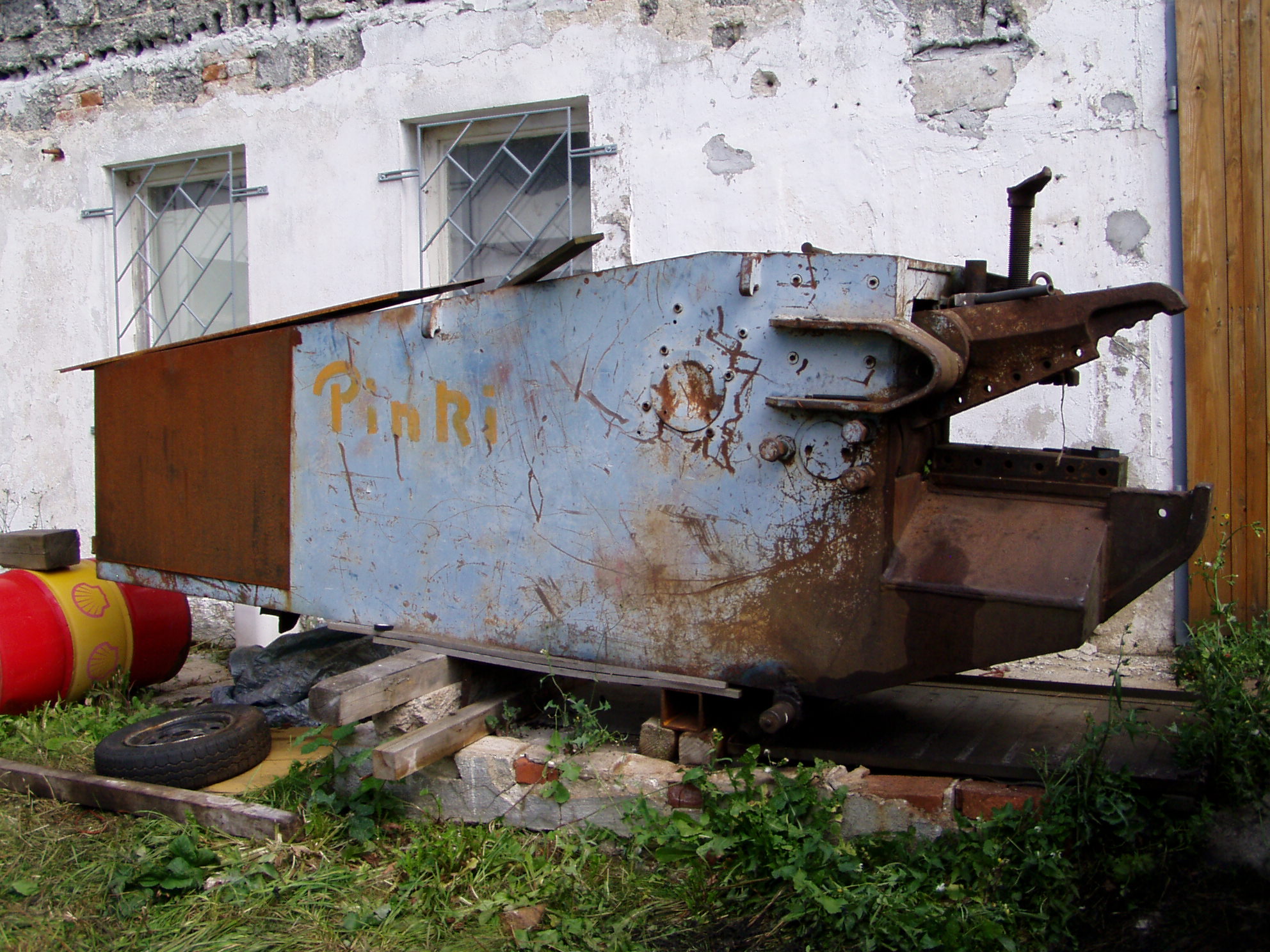

Zítra, jestli si vzpomenu, tak vyfotím hardynu t ýhle mašiny, to má asi 15 kW elektromotor, což je sice málo, ale kroutící moment je obrovský, protože to umí přestříhnout 180 mm traverzu.
Re: Kardan
Příspěvek od Milano75 » 15.11.2009, ned 20:43
Kůrkyn píše:No když je tenhle kroužek namáčklý na hardyspojce, tak 100% není souměrně ke středu otáčení (guma nemůže být tak přesná). Leda že by byl obráběný už nalisovaný, ale to je nemožné kvůli kmitání materálu vůči noži soustruhu.
kurnik nůšky na plech zrovna potřebuju :D
