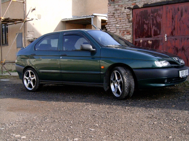

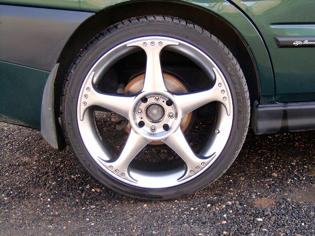

Příspěvek od tuta146 » 15.3.2010, pon 22:01
Proto jsem se ptal na výšku, na 146 šly v pohodě 205/40 17" :smt033

Re: pneu na 146
Příspěvek od tuta146 » 15.3.2010, pon 22:28
jj vychází to 38mm větší než ty 17tky. Ex už nemám, tak tu mezeru v podběhu nezměřím, každopádně proti origo 185/60/14 je to větší o 28mm na poloměru, takže 56mm průměr navíc
