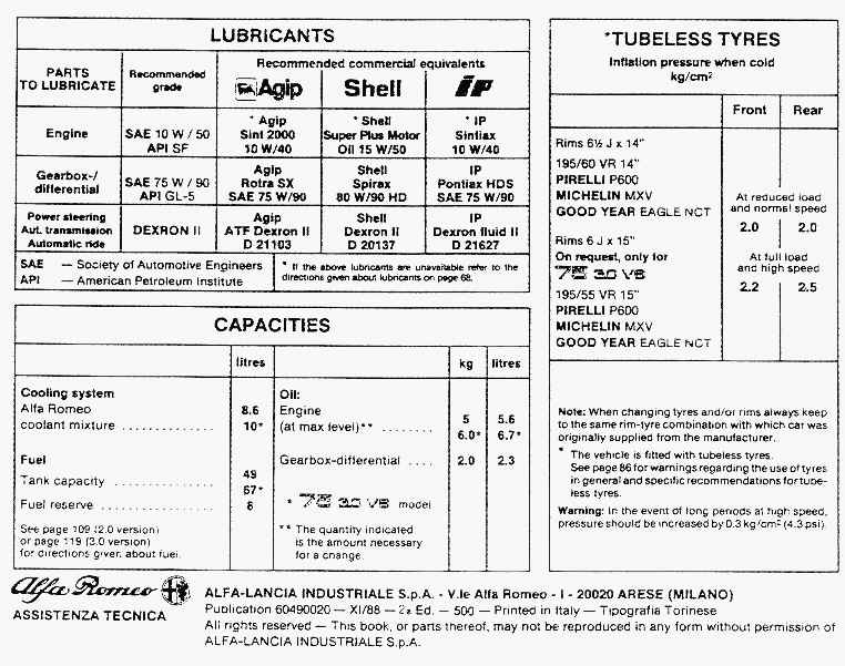

mno já plánuju regal racer (navnadil mě RV147) určitě lepší něž poloslik za 5000
EDIT: jinak si tam dej co doporučuje výrobce :
