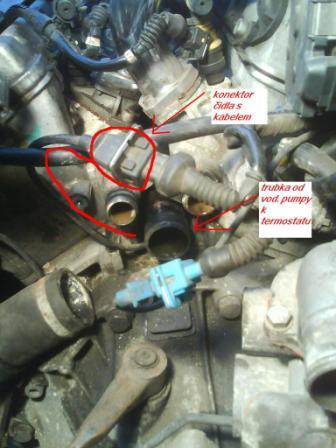

Předem velké díky Kurkynovi za telefonickou výpomoc. Tak předně pokud se budete někdo chystat vyměnit čidlo klepání na tomto motoru tak obrňte nervi! Anabáze výměny začíná: vyjměte motor z karoserie!!!!! Ano vypadá to jednoduše čidlo je mezi hlavama válců, ale bohužel z auta u 156 nelze vytáhnout trubku jež vede od vodní pumpy k termostatu a nedovoluje čidlo tedy odšroubovat. Připadal jsem si jak při opravě lakatoše. Půl motoru rozdělanýho a stejně jsem čidlo nevyměnil :smt021 auto jsem tedy složil zpět jelikož jsem potřeboval jezdit a čeká druhá rozborka s tím že onu trubku po částečném vytažení až k levému podběhu rozříznu pilkou a při opětovné montáži ji spojím kusem hadice a páskama. to je podle mne nejjednodušší řešení než vytahovat motor ven nebo sundávat jednu hlavu dolu. Jinak až zbyde trochu času přidám nějaké foto a potom i při druhé rozborce vše popíšu a napíšu zdali se zadařilo. :smt089

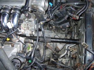

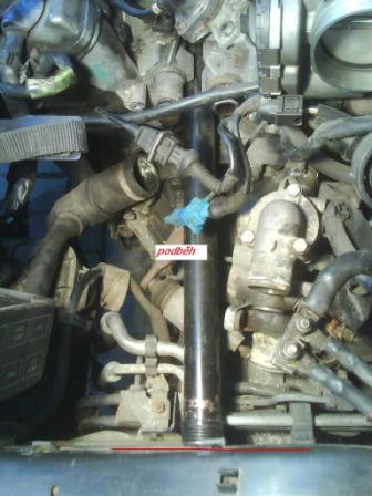

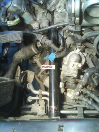

Laborovali jsme nad tím s Jardou Ptáčkem a toto bude asi nejjednodušší řešení posílám nějaký fotky jak to vypadalo:
tady je fotka jak to vypadá když je vytažená na maximum po podběh:

Nestačilo by převodovku pustit trochu níž a tu trubku povytáhnout do blatníku?

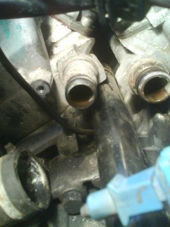

Takže čidlo vyměněno. :smt021 . Zkusil jsem tu trubku od vodní pumpy k termostatu rozříznout, povedlo se čidlo jsem vymněnil. Trubku spojil silnostěnnou hadicí bohužel již není místo na zapáskování ani obyč páskou se závlačkama. :smt068 . Takže jsem zvolil zkušební řešení koupil spec lepidlo na gumu a kovpý který odolává vysokým teplotám a hadici na trubku nalepil. nevým čím to bylo ale po prvním projetí vše ok, pak jsem absolvoval výlet na Kunětickou horu a při cestě tam byly vysoko volnoběžný otáčky i při ohřátém autě cca 1500 voda se neztrácí, při cestě zpět už otáčky normál. No ještě musím na diagnostiku. tak uvidíme. Jinak foto té trubky s převlečenou hadicí.

Nechci Ti kazit radost, ale dříve nebo později to začne téct.
