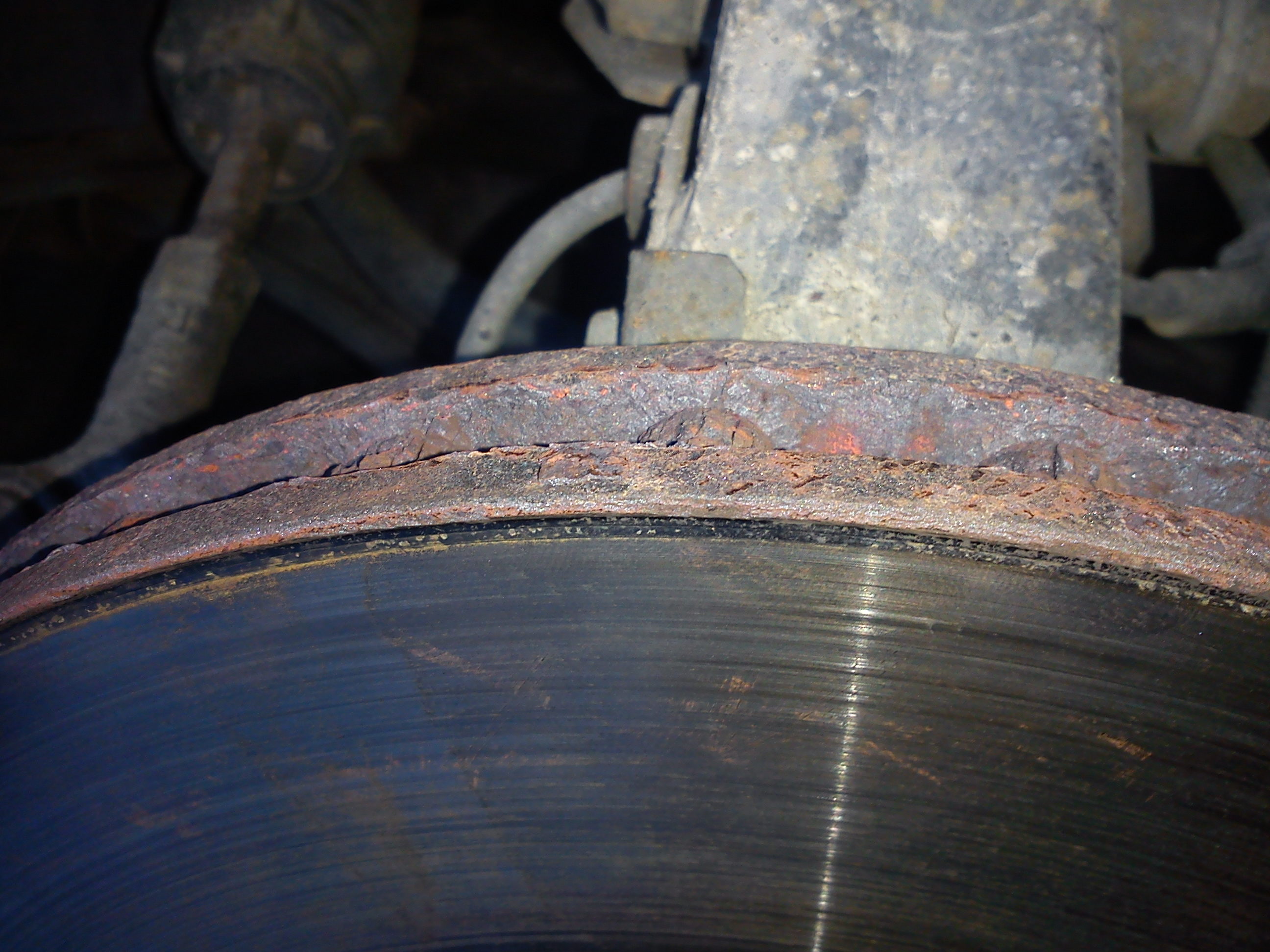

Aký je váš názor na oklepávanie hrdze z brzd???
Toto je už oklepaný kotúč...

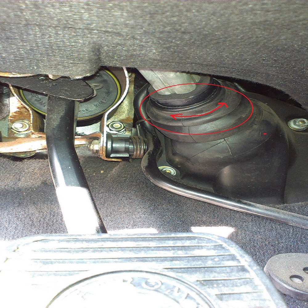

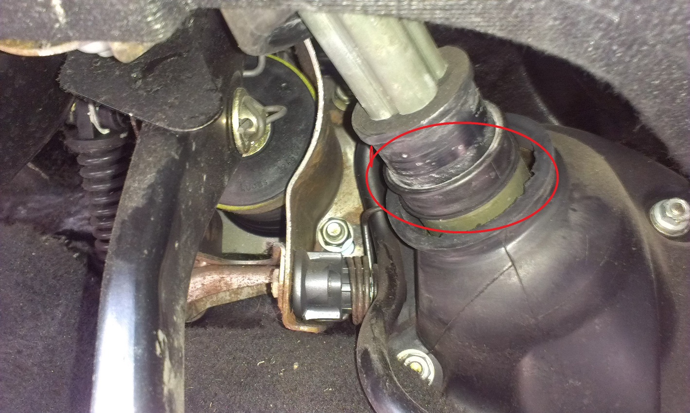

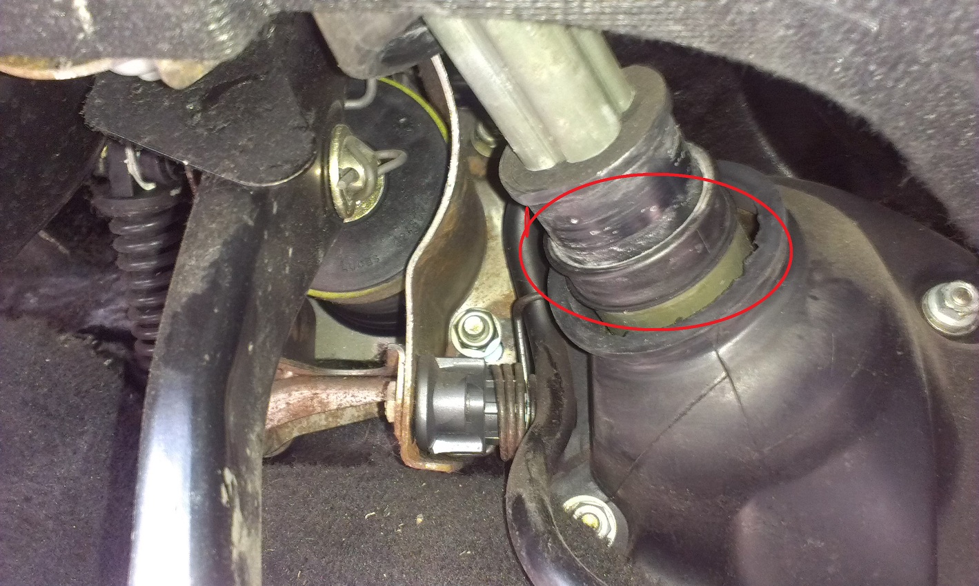

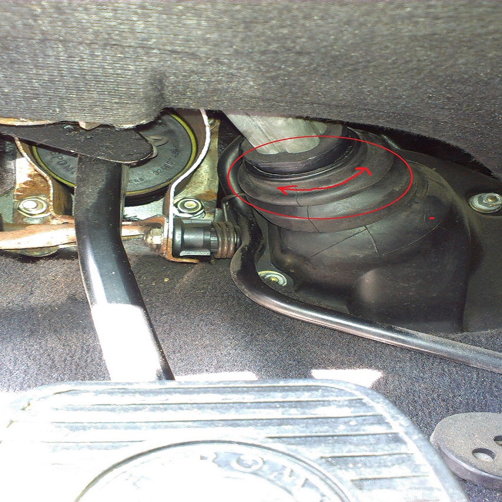

Něco k řízení. Vždy v zimě se mi při otáčení s volantem ozývalo takové nepříjemné vrzání a drnčení do volantu a pedálů tak jsem si dnes pod to konečně lehl a dělal to kroužek který je navlečený ta tyčce řízení a při tom drží i prachovku.Trocha vazelíny a je klid :D
