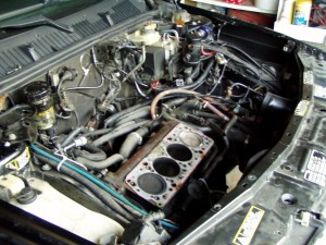

Dnes jme alfičce demontovali hlavu. *varim varim
To je místa najednou. :smt044

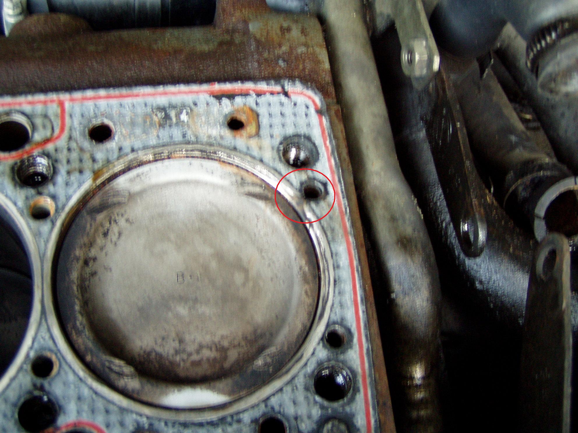

Našli jsme závadu viz foto. Hlava se odstrojí a pošle se na otlakování,případné rovnání,lapování ventilů. Vizuelně vypadá že naštěstí popraskaná není ale pro jistotu jí necháme zkontrolovat. :smt023
