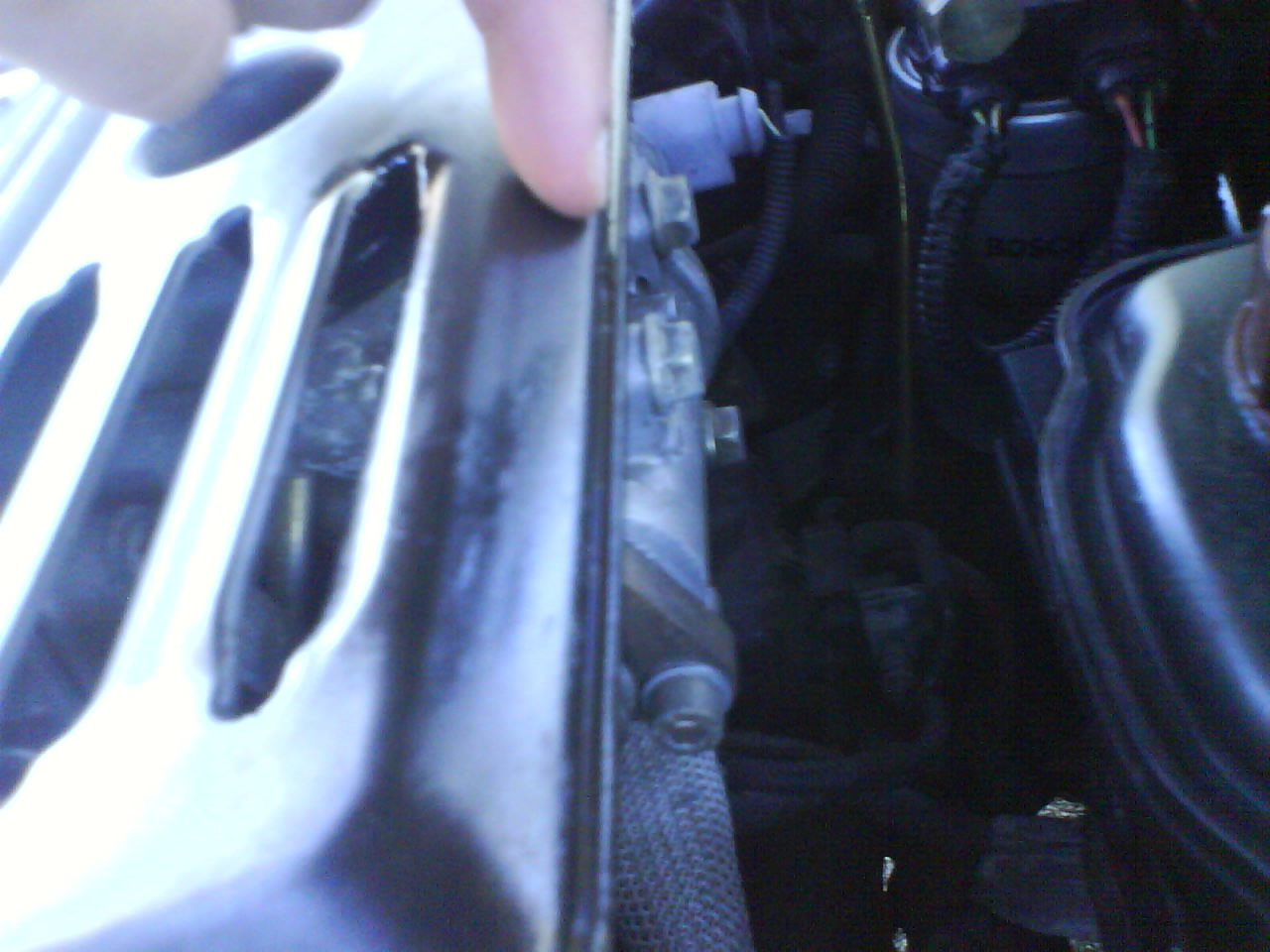

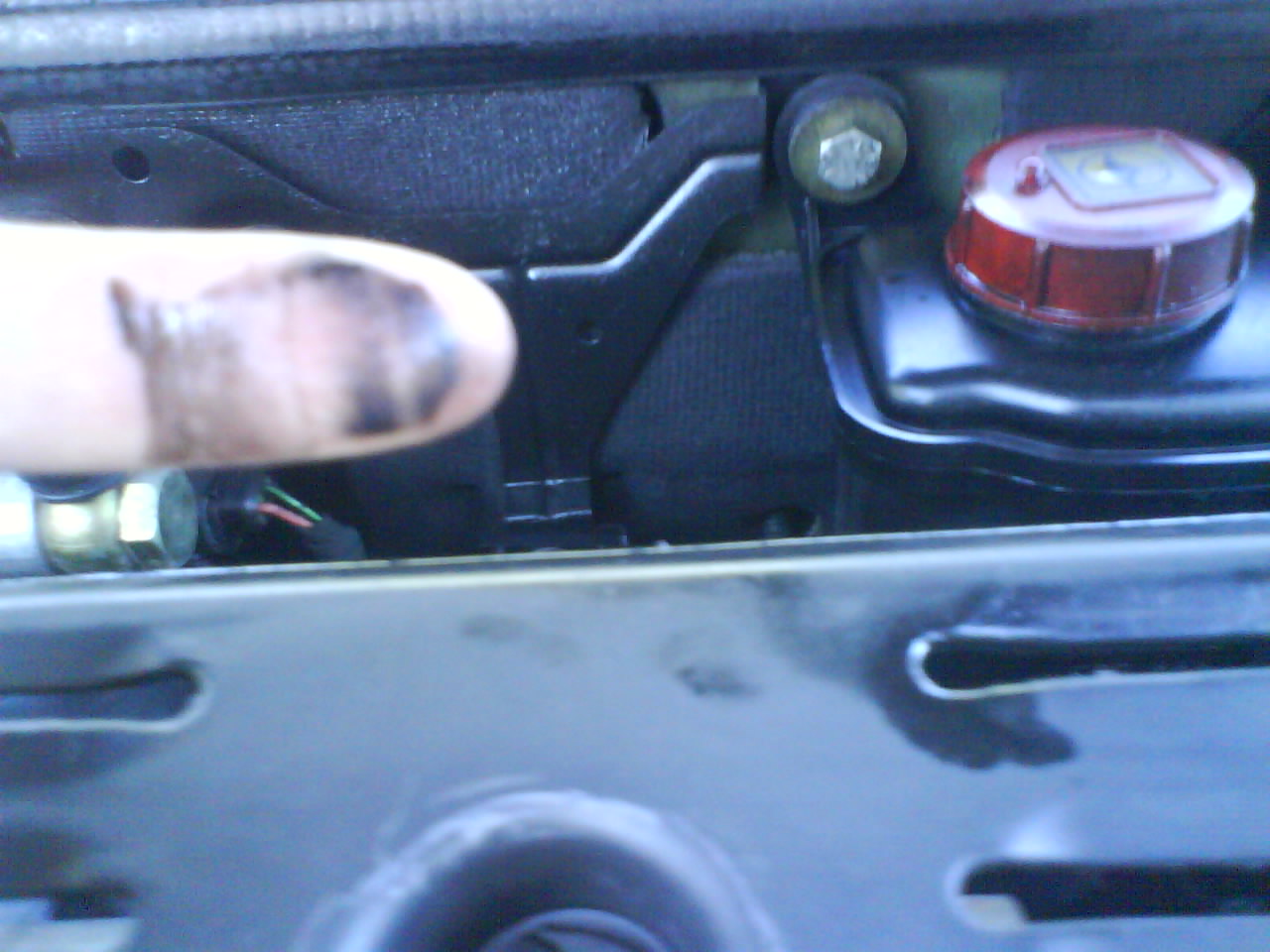

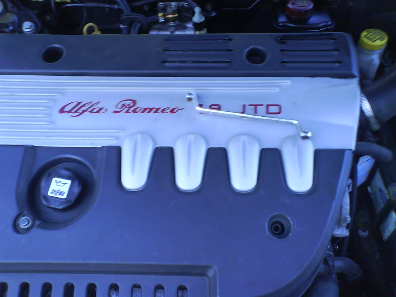

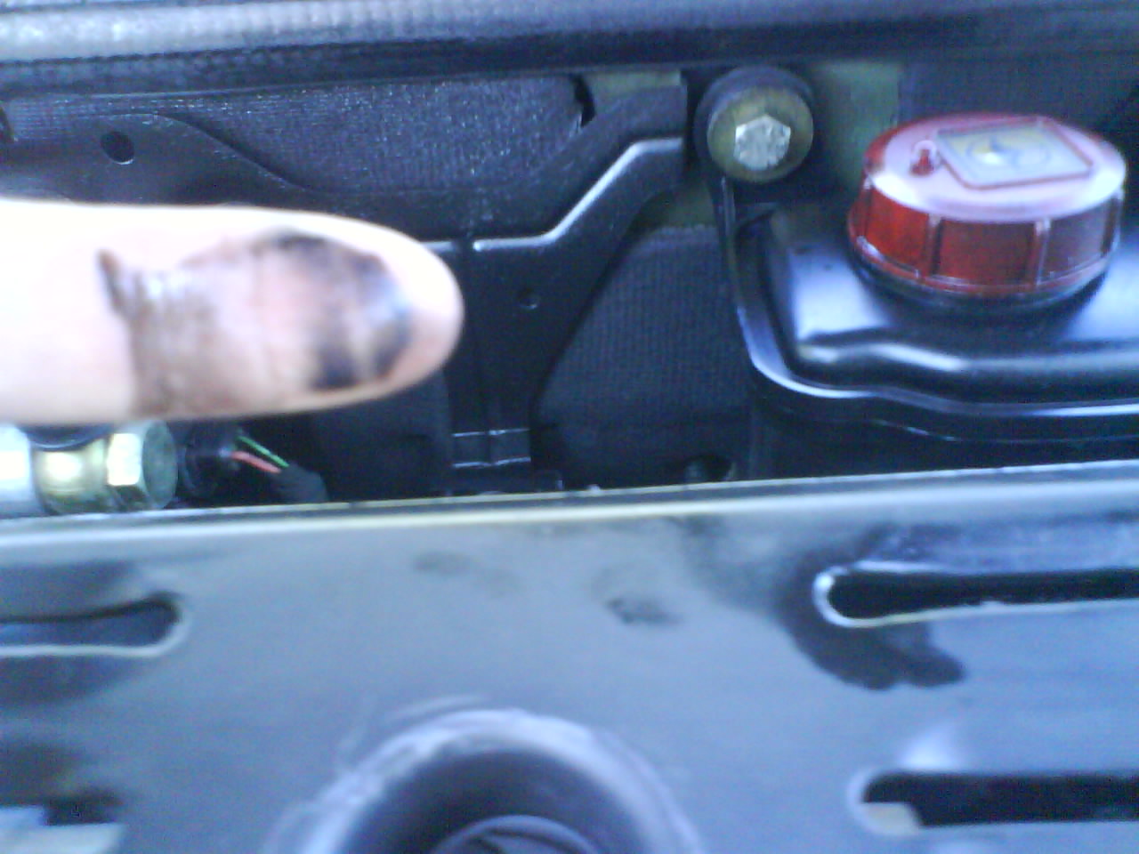

Vlastním tenhle kousek 2 měsíce a sem naprosto spokojený,,,jen na plastovém krytu motoru ve vrchní pravé částí se na vrchu i pod krytem začal oběvovat motorový olej.
Kryt sem sundal abych skontroloval motor,jestli odněkud neteče a motor je naprosto čistý,byl jsem s tím i u dvou automechaniku a ty mi řekli že to nic není a že to je normální.
Svojí alfaromeo1 sem si ale za tu krátkou chvíli co jí mám moc zamiloval a chci o ní pečovat z maximální peči.
Kryt motoru sen několikrát utřel ale olej se tam pokaždý vyskitl zovu,je to v malém množstvý,zatím sem nezaznamenal úbyt z olejové nádrže.
Trvá to asi měsíc,kryt sem pro jistutu sundal již několikrát a motor znovu naprosto čistý.
Řešili jste někdo podobný problém,,může mi tu někdo pomoct???
Za každou radu předem všem děkuji.
Olej se nachází na vrchu i pod plastem krytu ve stejných místech.
Olej na vrchní části plastového krytu,,pro mě nevysvětlitelný jev.

na obrázku č.3 je lesklá sponka na hadici - ta nebude úplně správně dotažená....
Přesně to samé jsem řešil na GT JTDm....

Měl jsem přesně stejné pocity, když jsem měl olej na krytu. Koukni na vyplň kapoty, ja ji měl nasáklou emulzí olej a saze..udělej si z toho místa svislici dolů na hadici z inercooleru do sání. U mně to byla asi 5cm díra, která nešla vůbec vidět. jen když ti někdo přidá plyn a hadice se roztáhne. lepit to nemá smysl, nová hadice stála 1500,-

Díky za rady,problém už sem vyřešíl,byla opravdu prasklá hadice od intercooleru :smt068
A to se mi na to dívali dva automechanici a povídali že nikde nic není že to je normální :D
Prasklé místo sem provizorně zalepil gumou a oblepil páskou,v týdnu si koupím novou :wink:
