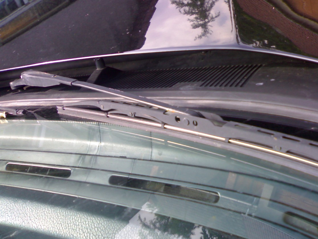

Neví někdo kde se schovává v 155ce kabinový filtr? :oops:

Mám pocit, že pod plastem pod stěračema. Ale určitě (dobře, tak zcela určitě zase ne :-D ) se nemusel sundavat ten plast celej, byla tam na něj krytka a stačilo odšroubovat jeden šroub.

Ty plastový kryty stěračů jsem měl sundaný když sem se pokoušel rozchodit motorek stěračů (povedlo se :) ) ale nikde sem nic nenašel :( žádnej kryt nebo tak něco kde by byl ten filtr :smt102

jo je pod steracema pod tim plastem, lec pokud nemash klimacku a sockoidnejsi edici tak ho tam mit nemusis, bohuzel tohle inzenyri nedomysleli a musis shodit komplet sterace a az pak teprva vyndas ten plast (je komplet v jednom kuse) a pod nim se schovava filtricek :wink: v tomhle bylo zlaty bravo tam se odsroubovali jen 4 sroubky a hned na nej clovek koukal :smt033

no je pod oknem u spolujezdce to vim jiste :wink: byl pres to este takovej cernej deklik aby tam zrejme asi primo nechcalo, pak sou tahla steracu

Já třeba mám aut. klima a filtr jsem tam nenašel, ani nic na co nebo do čeho by se nechal nabastlit. Jen nějaký kryt a pod ním rovnou na mě koukal ventilátor.
A je to tak jak se píše. Musíš sundat stěrače, potom po obvodu toho plast. krytu odšroubovat šrouby a pak se to nechá vyndat. Po stranách jsou ještě dva menší plasty, které sundáš taky. A až budeš páčit stěrače, který jdou pěkně blbě vyndat, tak bacha na přední sklo. A je taky dobré si označit polohu stěračů před sundáním. Trysky ostřikovačů demontovat nemusíš, ty tam nech. :-D A jiné záludnosti tam nejsou. Já se toho trochu bál, ale šlo to dobře rozebrat a kupodivu i složit. :smt040
