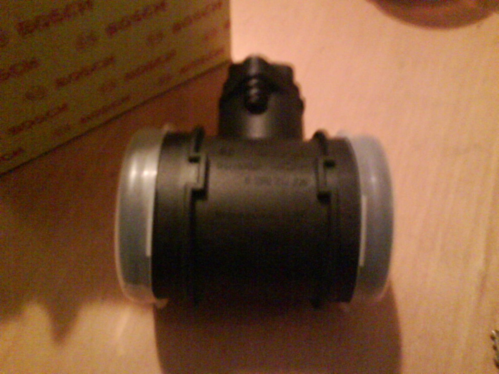

Měl bych jednu navíc , na 2,4 m-jet 129 KW ,fungovala bez problémů , auto mi netáhlo od spoda tak sem si objednal novou BOSCH a váhou to nebylo byl to EGR , tak bychtu starou prodal. Můžeme ji odzkoušet :-) Jinak na m-jet 129 kw je váha dražší než na starší jtd. Mě vyšla na 4900,- Pozor na repliky BOSCH !!!

Ja mam doma tiez jednu vahu Bosch pouzivanu na motor 2.4JTD 100kW ak by ste ju niekto chcel tak za nejaku simbolicku cenu alebo gratis vam ju poslem
,neviem ani ci je dobra alebo zla len som robil renovaciu celeho sacieho traktu kvoli novemu turbu sice je pravda ze teraz s novou vahou to nezadymi pri akceleracii ale mohol to bit aj egr ktory som zaslepoval alebo stare turbo sak uvidite vyskusate.
