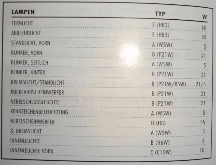

Zdravím,
kde bych sehnal nějakou tabulku s rozpisem druhů žárovek do GTVčka r.v. 1997? (parkovačky, v kufru, pod dveřma, mlhovky, interiérové....apod.) Díky

Je to z nemeckyho manualu co k auto mam tak snad to pomuze...
