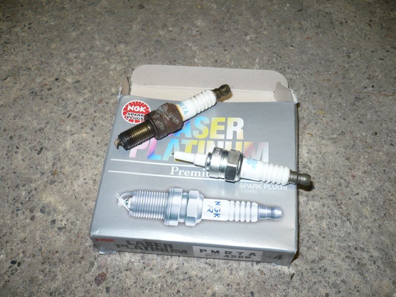

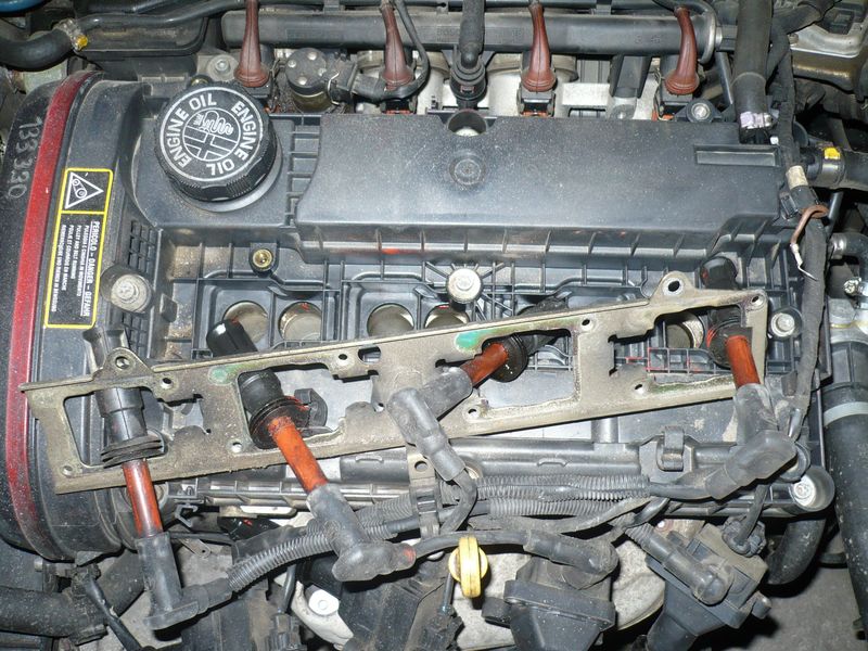

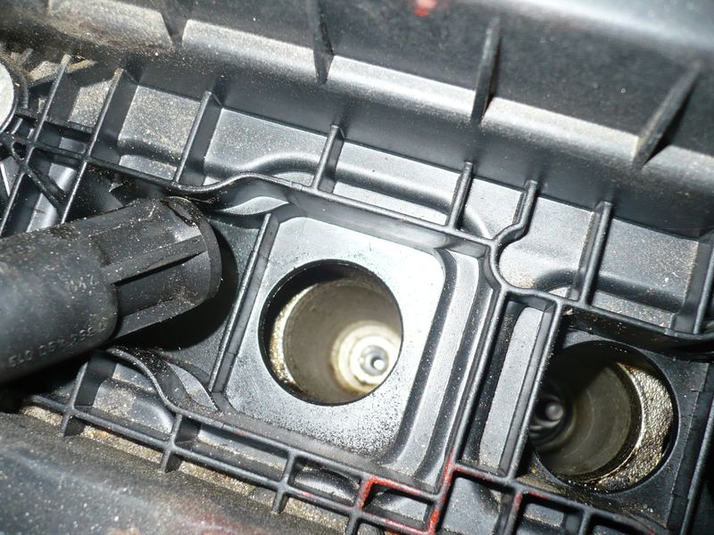

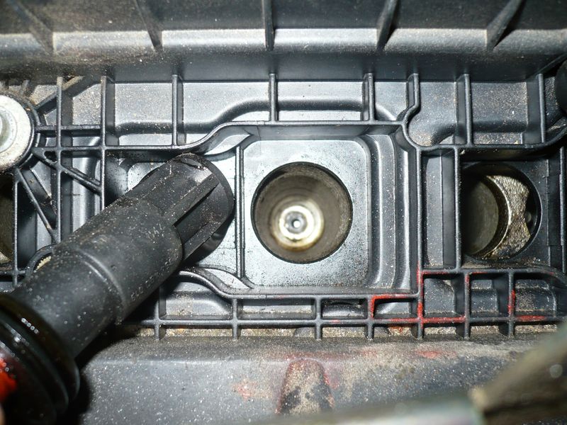

Při výměně svíček (NGK) se mi podařilo jednu tu malou zlomit a to jsem na ni netlačil, asi vadná z výroby a zůstal mi v hlavě závit s vnější elektrodou, zbytek s vnitří elektrodou jsem vytáhl ven a teď jsem nepojízdný. Neporadítě mi někdo,jak ten závit dostat ven, abych nemusel sundávat hlavu. Známý mi radil, že mám sehnat "vytahovák", ale nikdo v okolí nemá takový dlouhý :(

hmmm, nevím jak je tam prostor, (když si představím V6 kde potřebuju nástavec a zaplní celou díru pro svíčku...)
nahod fotu at máme představu (hlavně pro mě co TS ko neviděl)
asi bych použil vytahovací elektrodu, tou bych navařil "bobek" na ten bych přivařil matku a vyšrouboval to
a odpojit všechnu elektriku

sezen nekoho s vytahovakem, trvalo mi to asi minutu.

vytahovák má na knci čtyřhran, takže rozklepat podle něj vhodnou trubičku a tím ho prodloužíš. Nebo přivařit na kus kulatiny.

jj, teď o víkendu nemůžu nikoho sehnat,tak snad zítra seženu někoho s tím vytahovákem. Když se používá ten vytahovák, nenapadaj do válce nějaký špony? protože mně tam zůstal jen ten vnější závit a vidim až do válce :( zatím děkuji

Pro klid duse muzes pak na vysavac napojit hadicku a vysat valec :wink:

to jo, to zkusím, snad to zítra dopadne, příště si radši sednu na ruce :( a přidávám fotky

vytahovak ma opacny zavit, takze se akorat 'zakousne' do toho zbytku a cele to vysroubujes. spony by pri tom zadne vznikat nemely.

to jó, říkaj holky :D , spíš si myslím, že soudruzi v Japonsku někde udělali chybu, protože jsem to utahoval jen lehce. Dnes jsem už nevydržel čekaní na vytahovák a do toho závitu jsem strčil šroubovák a normálně rukou jsem to vyšrouboval, mohl jsem se do toho pustit hned a ušetřit si trochu nervů. Vypadá to, že ta svíčka měla nějak zeslabený závit a rupla hned sotva jsem začal utahovat. Teď jsem rád, že už je venku, koupil jsem novou (725,-Kč :( ) a už jezdím :smt026

tohle se mi taky stalo, strcil sem tam pilnik (tu druhou stranu - ctyrhran a vytocil). Kdyz mi rupla, tak sem taky nepouzival silu...
