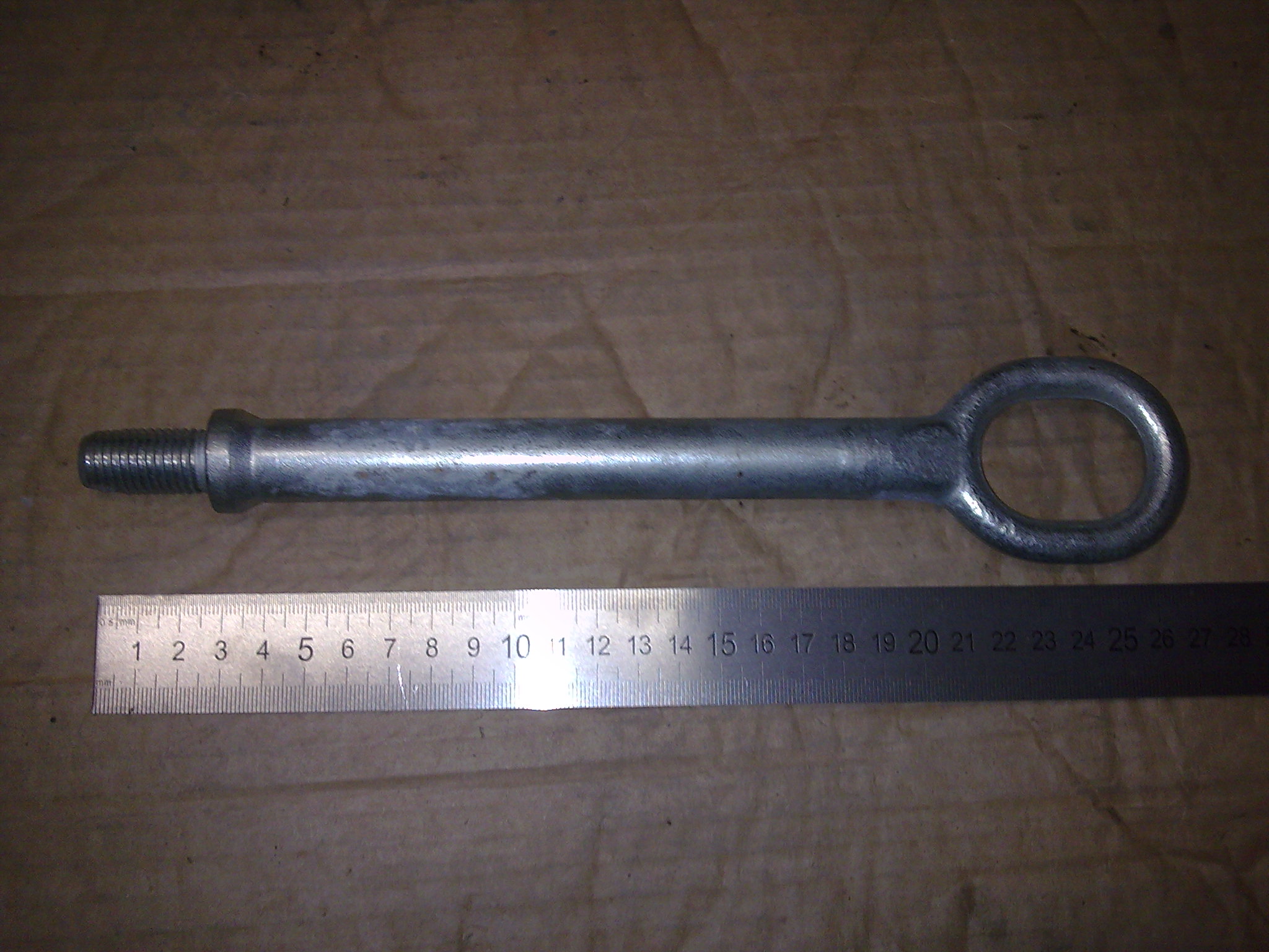

Zdravíčko, nevíte někde jaký je závit (stoupání a já nevim co všechno je k tomu potřeba) na GTV? V mojem jsem to neměl a naposledy když jsem ho koupil z GTV co bylo na díly, tak mi tam nepaslovalo... jak závit, tak bylo krátký, tak si ho necham udělat na laseru, ale k tomu bych potřeboval vedět ten závit :) sice doufám, že ho nebudu potrebovat, ale i tak bych ho tam měl rád:) Díky moc.... Lukáš

Zavit zmerenej nemam ale tuhle fotku jsem nasel z drivejska kdy jsem to fotil pro kamose aby koupil na vrakaci to spravny. Snad to pomuze.

Taky se mi to válí v kufru, ale řekla bych že je to trochu jiný než fotka co sem dal JendaV6, zkusim to nafotit a hodit ti to sem taky..

průměr dříku bez závitu 20mm,
délka dříku od konce závitu k vlastnímu oku 180 mm tedy =délka bez závitu k začátku oka, oko 6cm ,oko z materiálu 10mm-číslo materiálu odhadne někdo zběhlej v zámečničině,
závit
délka závitu 31mm, 15.78= 16,stoupání 2,
čili celková komplet délka bazmeku= 271mm, zašroubováním vyzkoušen :-D
/vzhled viz obr. Jenda/

Tak vzhled je přeci jen stejnej a přeměřovat už to nemusim, když už si tu práci dal Honza :-D
