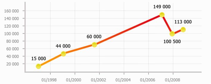

Žádné ostatní údaje z ničeho nevycházejí, je to prostě report nashromážděných dat. Cebia nic nevyhodnocuje, jenom ti řekne co je o autě známo. A jestli ti zadarmo řekne, že mají víc záznamů o stavu km, tak bych do toho šel.
A například následující průběh stavu kilometrů vyhodnotí špatně snad jen tukan :-D

tuta146 píše:Žádné ostatní údaje z ničeho nevycházejí, je to prostě report nashromážděných dat. Cebia nic nevyhodnocuje, jenom ti řekne co je o autě známo. A jestli ti zadarmo řekne, že mají víc záznamů o stavu km, tak bych do toho šel.
Fajn. A když je 01/98 skutečný stav 115 (třeba) a ne udaných 15? Potom vyhodnocuješ přesný součet nepřesných čísel :smt102
159
Re: jdou zjistit pravé KM ?
Příspěvek od tuta146 » 11.9.2010, sob 22:06
jestli bude v r. 98 115tis a v r. 2000 44tis tak mi na tom asi přijde něco divného ne? :smt064
Ty pořád nechápeš jak to funguje? :smt102
