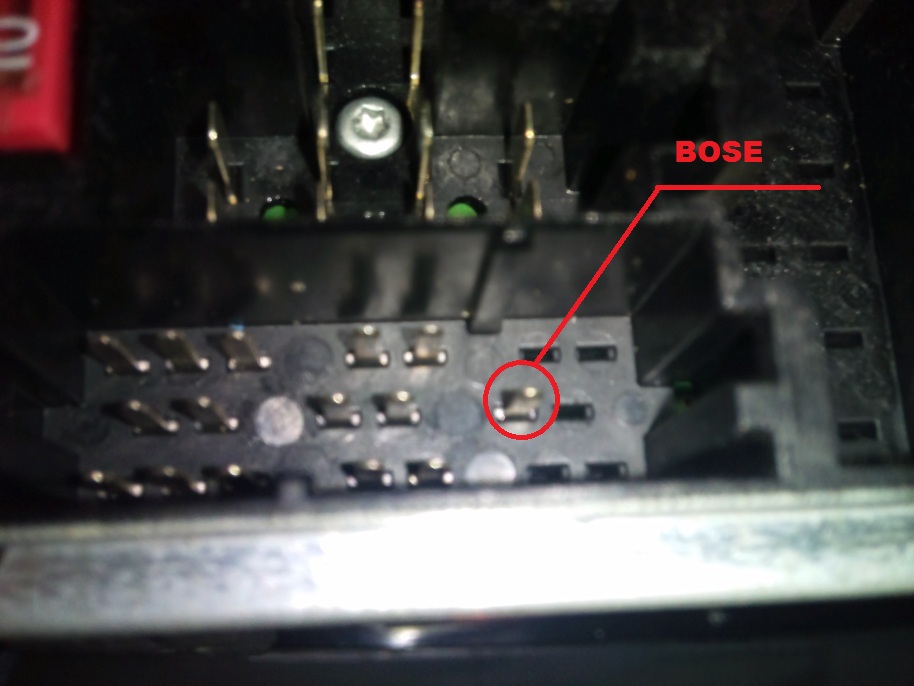

no já pokračuju se svým projektem bose ... získal jsem kabel a budu se snažit to znova zapojit. Všechno bych věděl až na to, kam zapojit ten jedinej kabel co vede z rádia do bose :-)
Nevíte kam by mohl patřit?

jestli je to jenom jeden káblík nebude to spínací signál pro zesík?

to by měl ... ale kam ho zapojit nevím

Tak znova ... kabeláž MÁM!!! S tím problém nemám. Z rádia vedou kabely od repra, zapojení rádia a tak ... a pak tam jsou konktory (žlutej - bose, modrej - modrej - cdchanger, a zelenej - ovládání volantu) modrej a zelenej zapojený. Ze žlutýho vede pouze a jen JEDEN kabel, který NEVÍM kam zapojit. TEN JEDINEJ NEVÍM.

Pro ty, kteří neví který kabel pořád myslím tak je to tento. Ten JEDINÝ nevím kam zapojit

:roll: :roll: :roll: nesouvisí se signály do repro, proklemuješ ho na konektoru na 12V které se aktivuje po zapnutí rádia, je to tzv. booster a hotovo.
