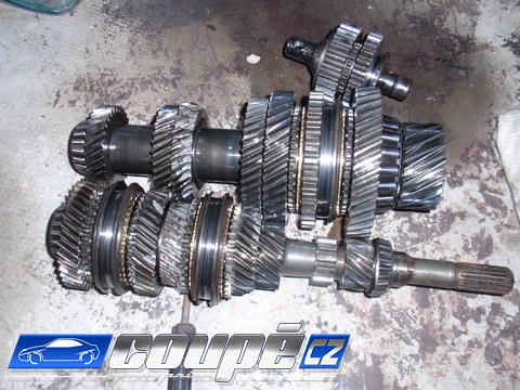

Marcel Nera píše:5ti válce mam v malíku a vzhledem k italskejm stavebnicím tam tutově pásne jako prdel na hrnec do původních silenthbloků. Problém bude s převodovkou, díky velkejm momentům budou křáchat jedna za druhou,jedině zkusit použít z JTDm který jsou v serii na 380Nm,ty by něco vydržet mohly. Přestavět V6 na 350k moc snadný nebude,aspoň tady v ČR nebude moc lidí který to jen tak vyfrknou a má to hodně vaček a ojnic,to bude drahý :-(
Jak jsi zminil ohledne italskych skladacek, prevodovky jsou uplne to same. Prevodovka v GTV respektive v Coupe (vcetne 6tikvaltu) a dalsich velkych motorech z koncernu Fiat (krom novejsich modelu s trihridelovou prevodovkou F40 od GM) je typ 530 (530.5 pro petikvalt resp. 530.6 pro sestivkalt). A je to evoluce prevodovky C503 ktera byla pouzita v AWD verzi trebas v Delte Integrale (a v dvoukolce napriklad v Coupe 16VT respektive v puvodnim trilitru GTV rok 97). Pokud se bojis o vydrz prevodovky, rekl bych ze jakykoliv velky petikvalt C503 resp. C530 s vyztuznym plechem mezi skrinema (skrine se o tloustku plechu musi sliznout-typicky trik na ladenych integralach) bude fungovat. Petikvalt ma oproti 6ti kvaltu kratsi hridele tj. mensi pruhyby tj. proto bych volil petikvalt zejmena s ohledem na stalej prevod. Italove resili na tehle rodinach prevodovek letme ulozeni pastorku staleho prevodu coz je dost neobvykly (ale dovoli to pouzit vetsi spojku) ale fungovalo jim to (typicka ukazka toho ze neobvykly reseni umi rozchodit jen Ital). Pro info stejne byla resena prevodovka do Felicie Kitcar 1.6 od firmy Maly Engineering ale tam to fungovalo jen ve Feline, jak ji dali do Octavie Kitcar 2.0 byl konec a staly prevod odchazel (Octavia byla tezsi tj. dala skrini mnohem vic zabrat).

díky, o převodovkách jsem už ledacos vyčetl a 6ti kvalty jsme už všechny zničili - teda kluci z coupeklubu co mi nevěřili že je zničej právě kvůli tomu uložení v krajích a tím pádem průhybu hřídelí. 4vály jsou pro mě tabu, dnes už jich moc dobrejch není a je záhadou že i ty co se zrepasovaly a nacpalo se do nich hodně peněz tak často lehly, v tomhle mám 5ti vál radši. Netvrdim že ten projekt udělám,je to ve fázi zjišťování možností, každopádně bych chtěl něco co má dobrej podvozek aby se to dalo používat i v zatáčkách :-) Kdysi jsem si postavil F127 s motorem v zadu a to zatáčky nemělo rádo ještě víc než fiat coupe :-) http://www.youtube.com/watch?v=IbrVg3fc ... re=related

Na cem ty prevodovky skoncily jestli se muzu zeptat? Stejne problem jako na Alfach tj. roztrzene male satelity diferencialu? Nebo hridele a ozubeny kola?

alfy moc neznám tak nemůžu srovnávat. nám to padlo na ozubení středních převodů - největší průhyb a i satelit v diferáku jsme zažili. U těch fiatů coupe ty převodovky dostávaj děsnej petrák už při stage1 (300k), 6ti kvalty to nesnesou vůbec, 5ti kvalty ty podobný 6ti kvaltům jakš takš a nejlepší jsou starý 5ti kvalty s ložiskama mezi 4a5 přesně jak jsi psal. Stage2 (340k) to už je vůbec psina, to se jezdí jedině na starejch 5ti kvaltech a už docházej :-)
