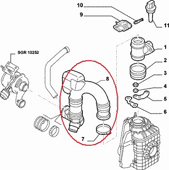

Ahoj,kde se dá odpojit ta váha vzduchu?

Ahoj, nevim co máš za Alfu, na 156 je nad vzduchovým filtrem v sacím potrubí před baterkou po pravý straně, když stojíš před autem. Vede k tomu svazek drátů od tlustý hadice z termostatu. Na obrázku je to ta část č.1. ne to zakroužkovaný! Na konektoru je jistící zámek, s tím si musíš trošku pohrát a pak to půjde.
