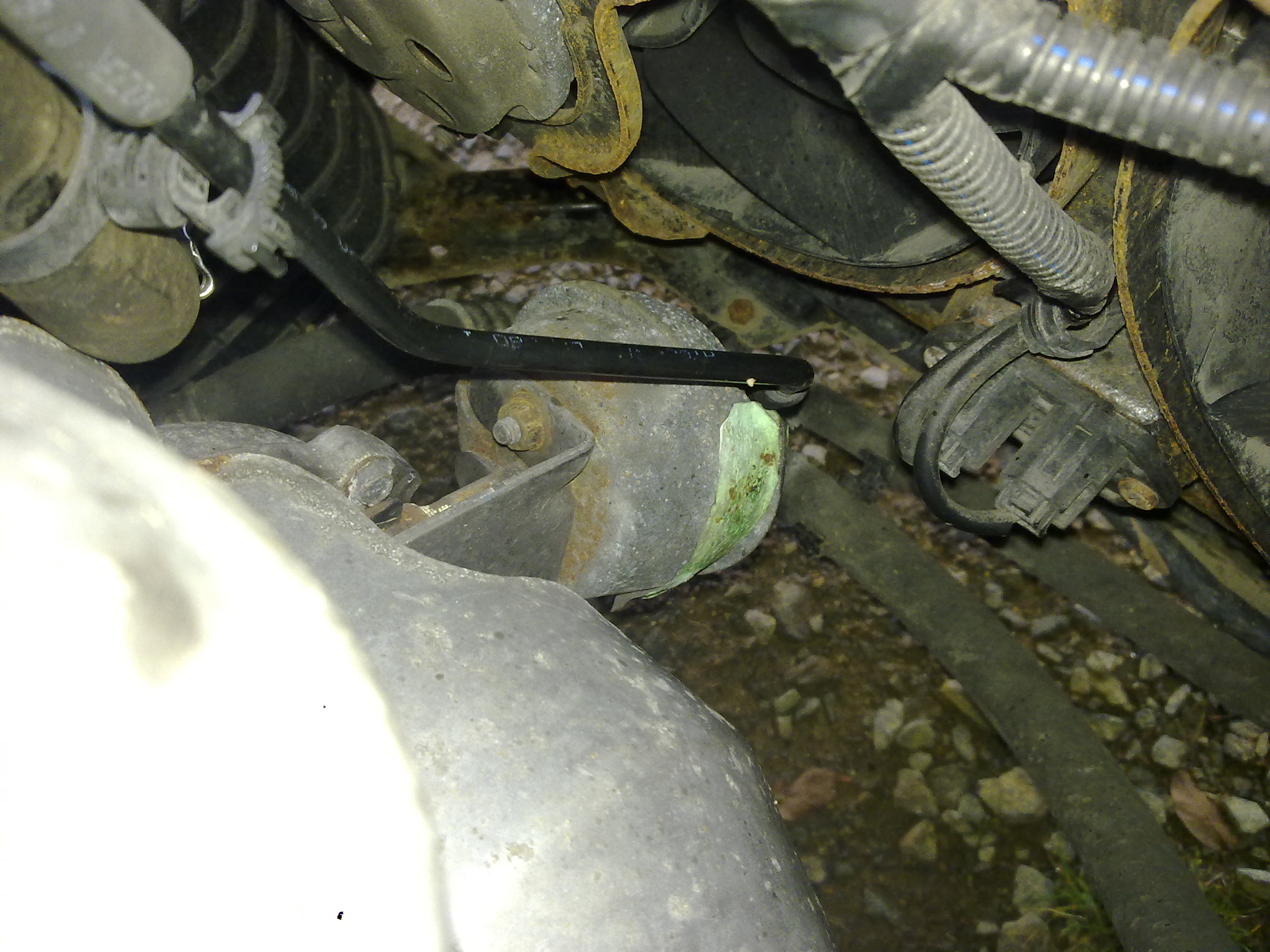

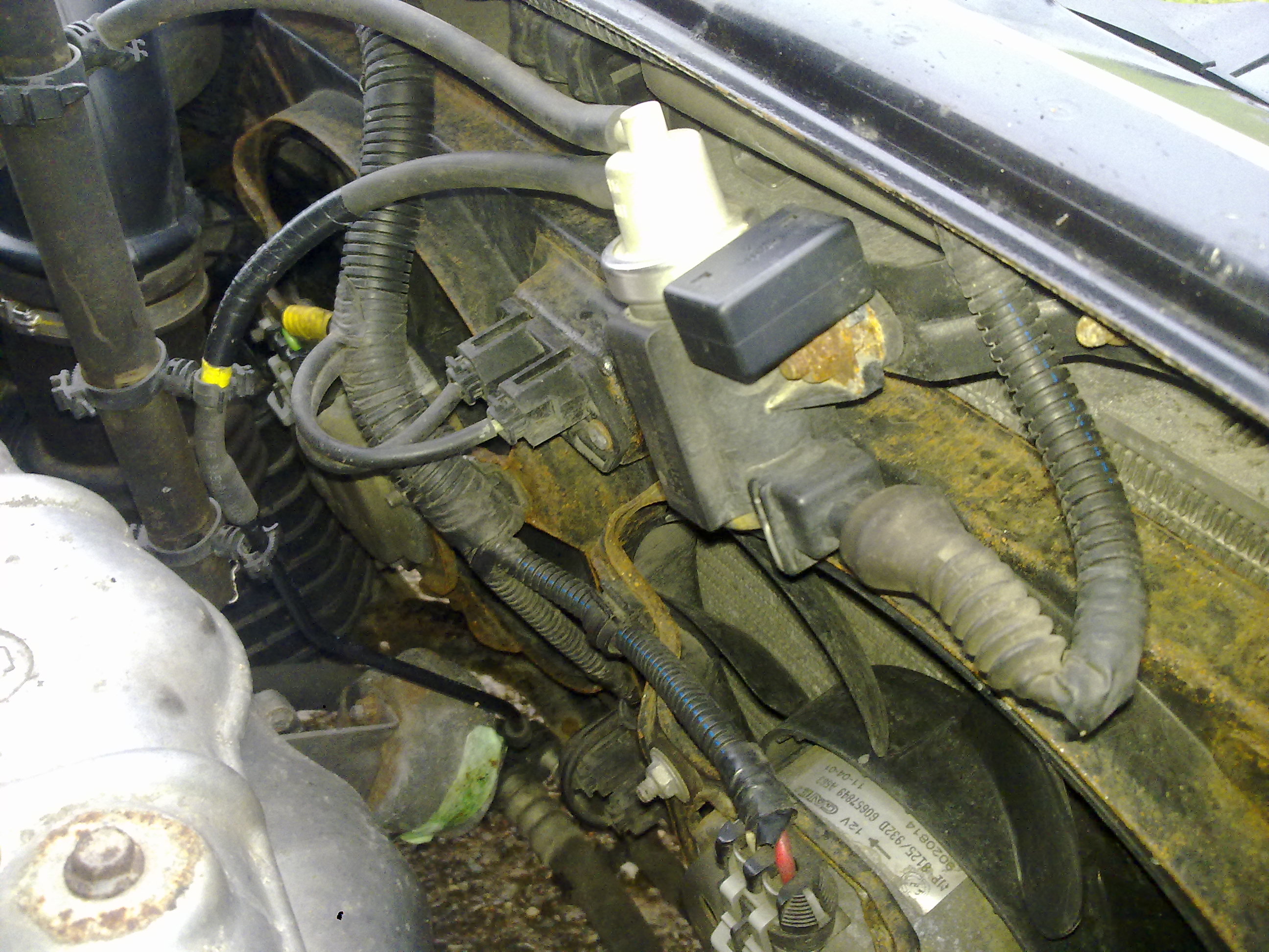

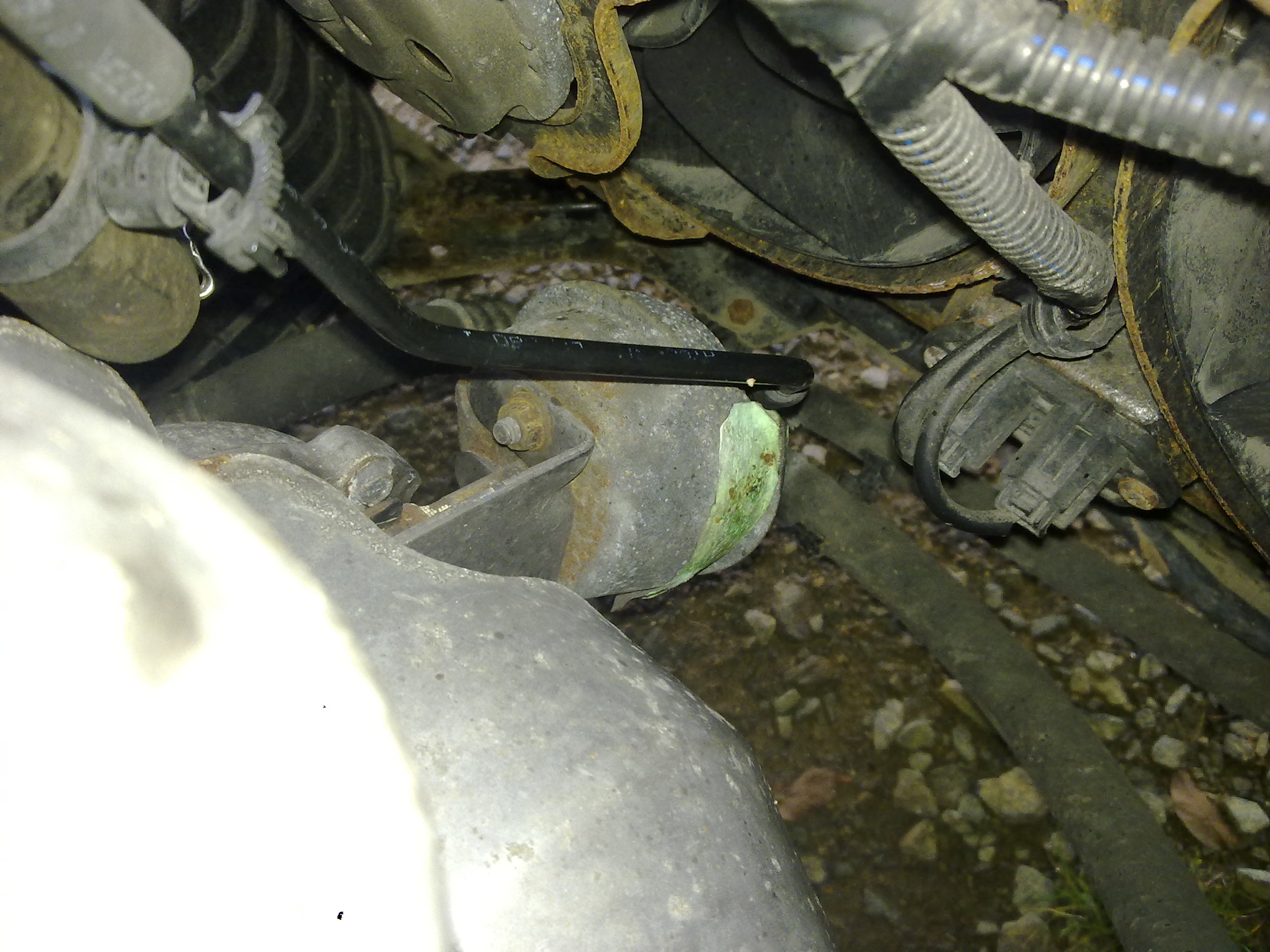

Ahoj. Mám ten samej problém. A vyřešil ho můj soused, co má taky Alfičku. Když otevřeš kapotu, tak hned nahoře nad chladičem je regulační ventil tlaku turba. Ten mám špatnej. Půjčil mi ventil z Octavie,zapojili jsme to na prasáka (drátky - konektor) a šlape to jako hodinky. Na Alfu je asi o 1500,-Kč dražší než na Octavii, jen musíš přepájet konektor. Na Octavku stojí cca 1100,-Kč.
