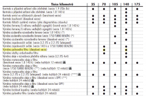

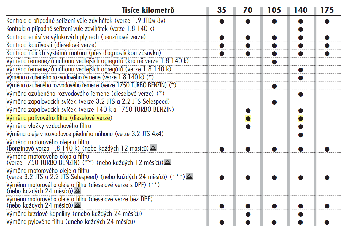

Příspěvky: 4045
Re: Výpadek výkonu (2.4 JTD 159)
Příspěvek od Adamsquare » 12.10.2010, úte 20:40
Výměna palivové filtru pro všechny naftové verze AR159 jsou po 70.000 km (dle příručky)
159SW 2.4JTDM // 1755kg
xjohny
Příspěvky: 984
Bydliště: Litoměřicko
Příspěvek od xjohny » 12.10.2010, úte 23:06
Jak píše Adam a manuál, JTDm má interval 70.000. Zmátlo mě to, že jsem to zrovna nedávno měnil.
