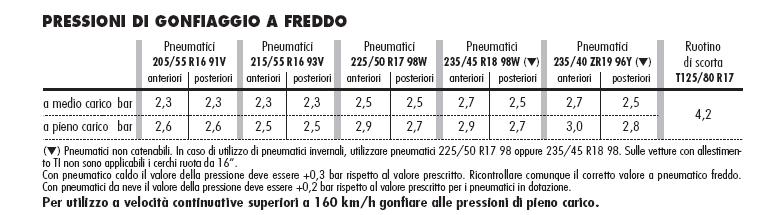

+ na zimu přidat 0,2atmo....
je to z návodu, odkaz na návod on-line je tady ve fóru 159...

No tohle je celkem zajímavá otázka. V manuálu rozlišujou tlaky při zahřátejch a při studenejch pneumatikách... co je zahřátá když je venku momentálně 35 stupňů ve stínu? :D a za studena znamená, že sem jí nechal na pumpu odtáhnout? xD

Zahřátá je, když v těch 35 °C pojedeš. Studená je ráno/večer, když auto odstavíš a pneumatiky vychladnou.
Není to žádná raketová věda ani závodní auto, kde se tlak v pneumatikách ladí přesně na desetinky, takže tam prostě ráno nafoukej předepsaný tlak pro studenou gumu, jezdi a občas tlak v pneumatikách zkontroluj. Podle mé zkušenosti udělá i klidná jízda po rozpálené silnici bez problému rozdíl 0,3 baru oproti studené pneumatice, což i souhlasí s manuálem k autu.
