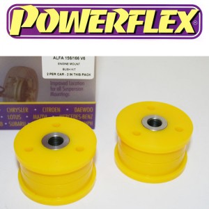

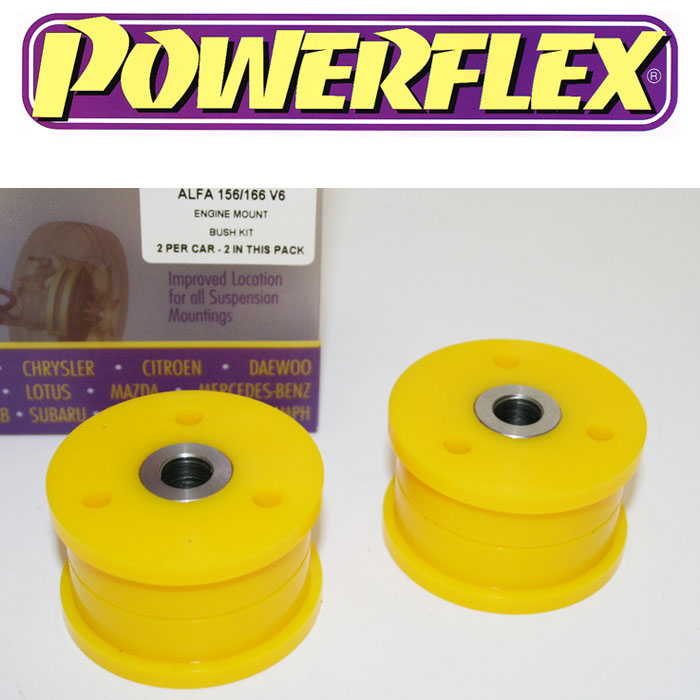

Re: Silentbloky Strongflex
Takze po konzultaci se stryckem googlem bylo zjisteno ze na AR 166 pasuje silentblok ulozeni motoru shodny se sadou na 147/156/GT
Ihned doplneno a primy odkaz zde:
http://www.powerflex.cz/engine-mount-st ... p-497.html
A tady dukaz misto slipu

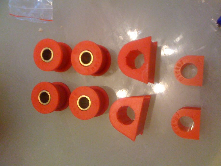

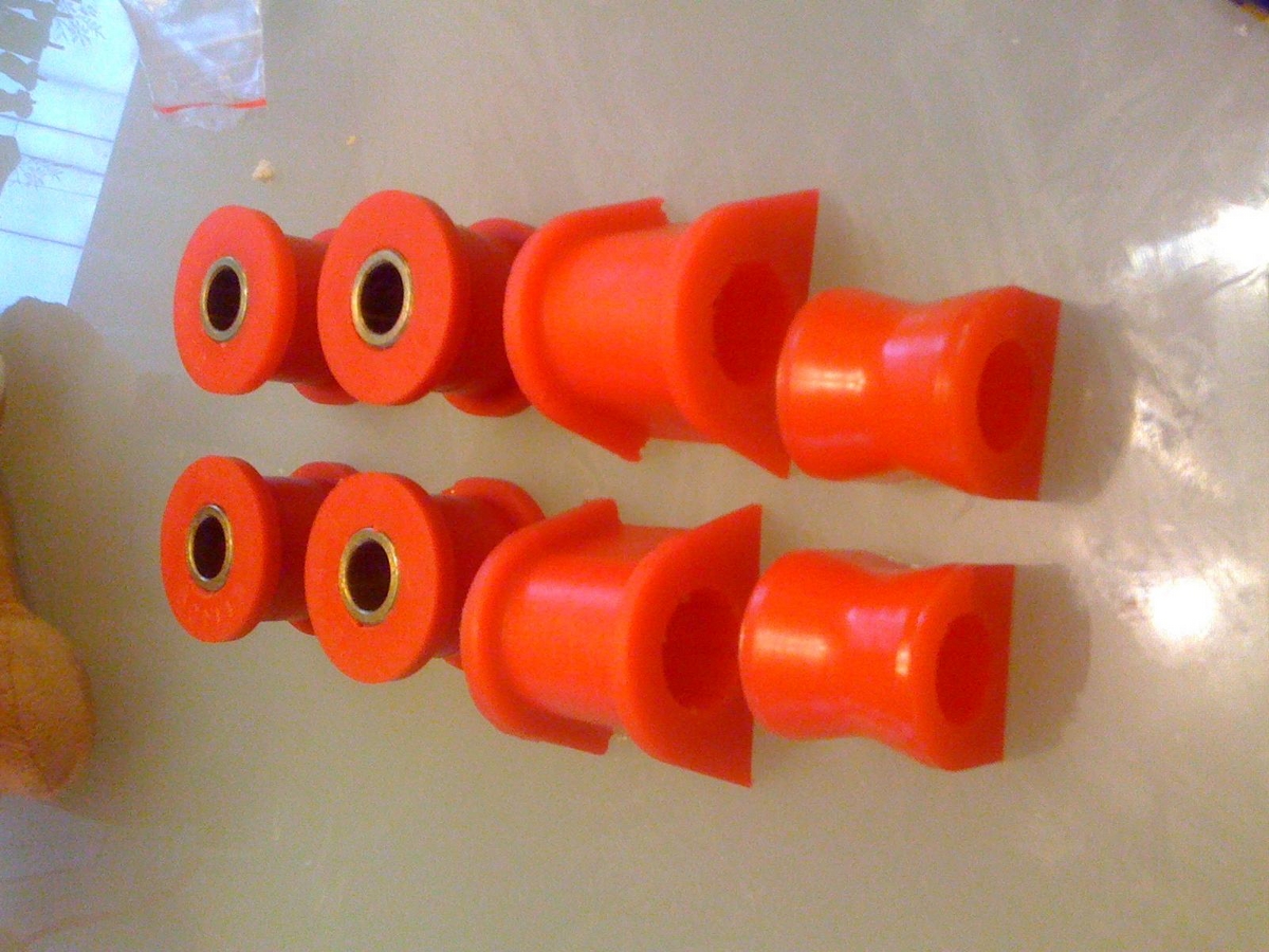

tak tady maš nějake to fotoChevron píše:To je sice hezky ale kdyz se budeme bavit konkretne tak to ze si muzes vybrat tvrdost bych moc jako plus nevidel ... powerflex to dela v ruznych tvrdostich ale ma jasne dane jak moc tvrde na jake misto to ma jit....kovárna píše:Strongflex je možná kopie Powerflexu, ale je snad taky z polyuretanu,né A na výběr mají taky 2 tvrdostiChevron píše:Powerflex to dela z polyuretanu v nekolika ruznych tvrdostich a dalsich vychytavkach... treba jedna z tvrdosti je Shore A, 80 ale myslim ze vetsine tohle nic nerekne
Strongflex je polska kopie Powerflexu....
Konkretni priklad - na AR 166 na zadni naprave je tech silentbloku tri prdele...a polovina tech silentbloku je tvrdostne nejak a druha polovina jinak a je to proto aby to vsechno dobre fungovalo...kdyz si tam dam vsechno mekke silentbloky napriklad tak z toho budu mit zase parnik kterej asi nebude mit ty vlastnosti ktery sem od toho cekal...ale co ja vim....ja ty silentbloky Strongflex jeste ani nevidel
